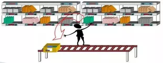

2
摘取式DPS拣货
作业方式:依靠PDA系统,对每一份订单的货品逐一进行拣选
与人工摘取式拣货的区别:DPS摘取式拣货过程中信息无纸化传递, 拣货员只要系统指示的信息, 拣选货品。
优点:这种方法更准确、快捷,减少了拣货员的劳动强度。

4
播种式DAS拣货
作业方式:同样根据系统进行拣货
与DPS摘取式拣货的区别:
DPS拣货是按每张订单进行拣货,而DAS播种式拣货是按照货品类型拣货;
DPS拣完货后不用再进行分货,DAS拣完货后需要依据各份订单进行分货;
摘取式电子标签系统对应的是货位,播种式电子标签对应的是客户或门店。
