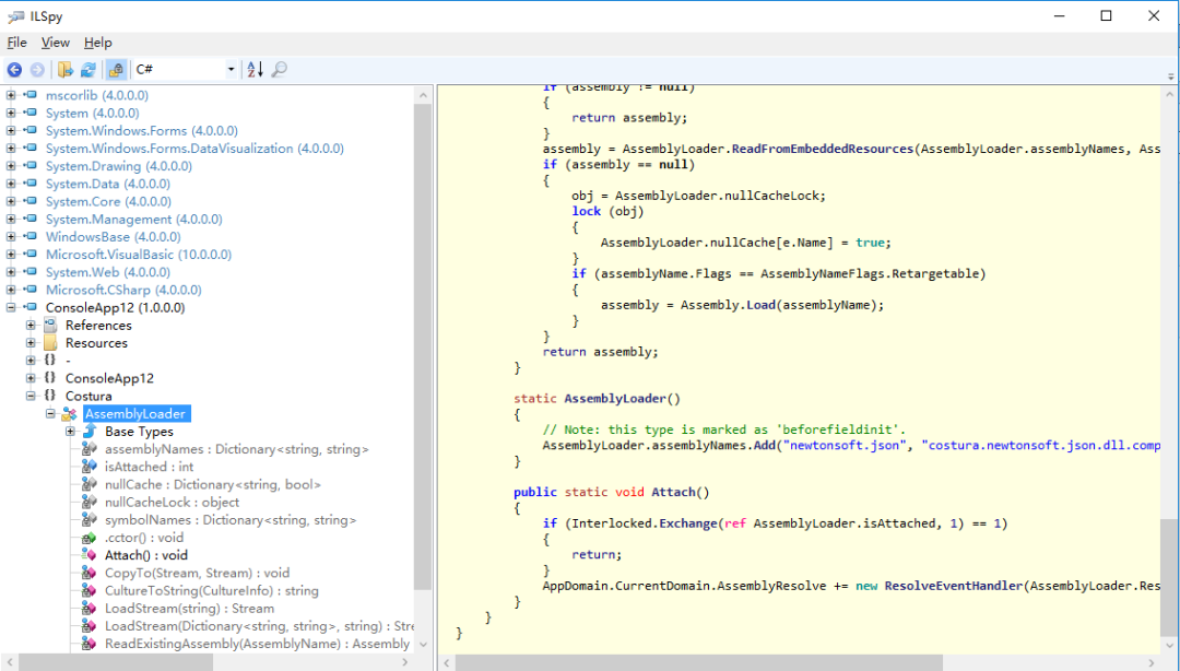

验证编译结果
编译项目后,打开项目的 bin/Debug/ 或 bin/Release/ 目录,找到生成的 EXE 文件。此时,你可以检查一下,看看所有依赖的 DLL 文件是否都已经成功打包到这个 EXE 文件中。如果在这个目录下没有发现其他多余的 DLL 文件,那就说明我们的配置成功了。这就好比检查一个包裹,看看里面是不是装好了所有需要的东西 。
