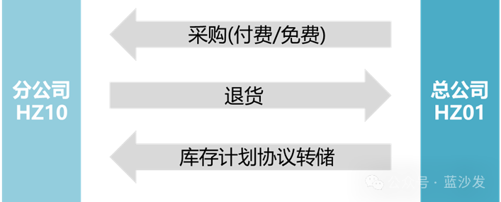

业务类型及流程
某集团内分公司HZ10和总公司HZ01之间存在业务往来,以分公司向总公司采购为例,采购对象包括:物资、委外加工、服务、寄售,其中物资采购流程包括:采购(付费或免费)、退货、计划协议库存转储。
退货流程是采购流程的逆向过程;相比于付费采购,免费流程中将采购订单中的行项目标识为免费,后续不会触发开票和发票校验;计划协议转储流程留待续篇说明。

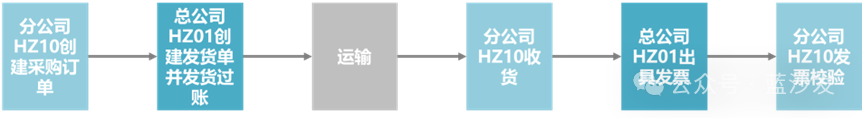

物资付费采购流程概要
流程结构如下图:
运输环节的管理根据情况需要选择,如果涉及,需要针对发货单创建运单,本例中略去。
采购订单的产生过程:
MRP->采购申请(可不经MRP手工创建)->采购订单(可不经采购申请手工创建)。
流程控制要点:
发货单的创建需要与采购订单关联。
收货要基于发货单,以确保数据流闭环。
发票价格来自采购订单,数量来自发货单,发票校验时针对收货。
此流程涉及三个对象:采购订单、发货单、发票。
实现重点包括两个部分:
一是定义各对象(采购订单、发货单、发票)参数的传递规则。
二是实现各对象间的数据流对接传递。
