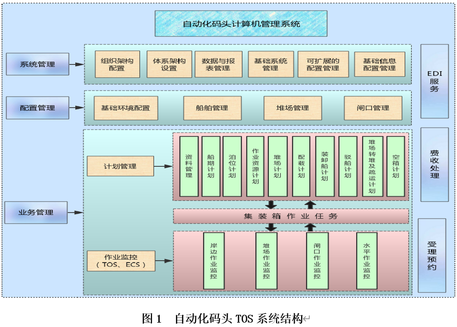

TOS系统基本上都是由客户端、服务端和后台中心数据库等组成的,并主要以码头为单位进行部署。服务端根据码头业务的需要,在自动化集装箱码头中基本都是采用集群的方式进行部署的,根据业务量和交互量大小来决定集群的规模。自动化码头TOS系统结构见图1。

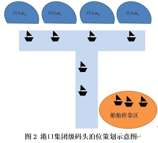

该问题的一般描述为:港口拥有m个码头,每个码头拥有不同的海岸线、吃水深度等,船舶靠泊受运送货物种类、船长、吃水、优先级和码头当前停靠情况等综合因素的限制,泊位策划是在已知船舶和各码头信息的基础上,对未来一段时间内每艘船舶靠泊进行规划,使港口海岸线整体的利用率尽可能大。若m=1,则为单码头泊位策划问题;否则,则为港口集团级码头泊位策划问题。对于港口集团级码头泊位策划问题,又往往涉及公共航道的管理问题,可称为带有航道约束的多码头泊位策划。港口集团级码头泊位策划示意图见图2。

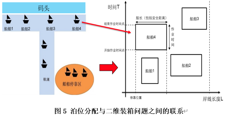

本文中,将泊位策划问题转化为二维装箱问题(Two-Dimensional BinPacking Problem,2DBPP)。经典的二维装箱问题为:给定1定数量的小矩形,给定1个大矩形,将所有的小矩形装入大矩形中,使得装入高度最低。二维装箱问题示意图见图4。
将二维装箱问题与泊位策划模型联系起来,泊位分配与二维装箱问题之间的联系见图5。图中左边的船舶1至船舶4对应右侧中的矩形。也就是说,1个矩形就代表了1艘船只的泊位分配。因此,要求右图所有的矩形不重合,并按一定约束装入该“大矩形”,使总作业时间尽可能地少。

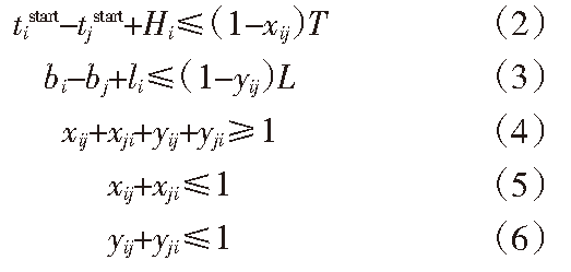

式中:i∈N(i=1,...,n)为n艘船只集合;L为码头岸线长;T为规划时间;li为每艘船的长度,包含安全距离;di为每艘船的吃水深度;ai为每艘船预计到达的时间;Hi为每艘船作业时间;tin为驶入航道所需时间;tout为驶出航道所需时间;Vi为每艘船的速度;Wi为每艘船的货物量;depth(bi)为停靠位置bi处能承受的最深出水深度;bi为船舶停靠位置;tiin为船舶驶入航道的时间点;tistart为船舶开始装卸作业的时间点;tiend为船舶结束作业的时间点;tiout为船舶驶出航道的时间点,xij表示若船舶i完全在j的左方,则为1,否则为0;yij表示若船舶i完全在j的下方,则为1,否则为0。

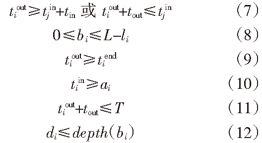

约束(2)~(6)保证船只作业计划在二维图上不重叠,约束(7)保证航道单向的特点,约束(8)保证停靠位置在岸线范围内,约束(9)保证驶出时刻一定在结束作业时刻之后,约束(10)保证驶入航道时间一定在到港时间之后,约束(11)保证作业时间一定在规划时间之内,约束(12)保证船只停靠的位置符合船只吃水深度。显然,若遇到多个码头的情况,只需将L分为多个Li,然后对bi进行约束即可。

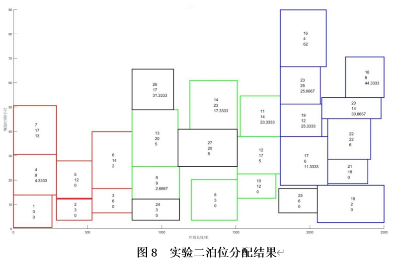

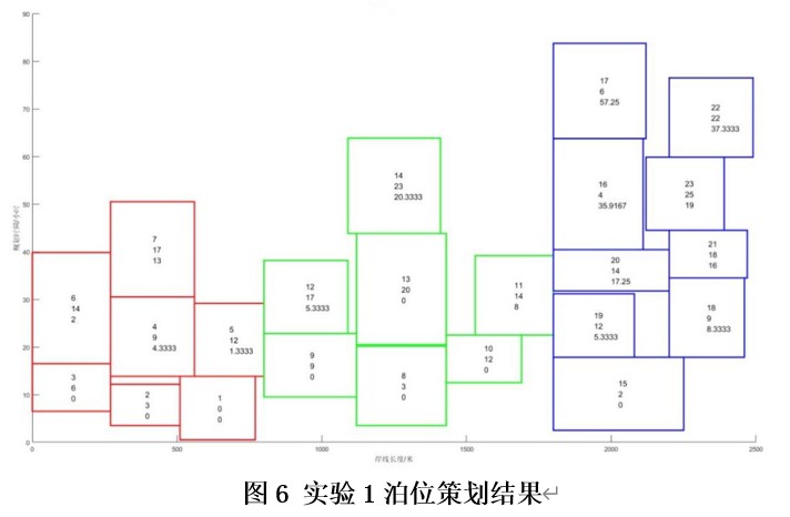

MATLAB中Intlinprog进行整数线性规划编程。在实验数据的设计上,一共模拟23艘船只,这些船只需要分别停靠在港口的3个码头,在5 d的泊位分配计划周期内预计到达的船舶信息见表1,其中包含船只预计到达时间、船舶的装载量以及船长。
假设# 1码头岸线为0~800 m,# 2码头岸线为800~1 800 m,#3码头岸线为1 800~ 2 500 m,假设每个码头装卸效率为150自然箱/h,码头泊位水深都能满足船只吃水线要求。在此基础上运行程序240 s,得到泊位分配计划,实验1泊位策划结果见图6。其中,左侧3列、中间3列、右侧2列方框分别表示只能停靠# 1、# 2、# 3码头。方框中,第1个数字代表第i艘船,第2个数字代表船只到达时间,第3个数字代表在停靠区域等待时间,需要尽量让船只在完成手续的前提下尽快作业,因此等待时间越短越好。
在完成泊位计划后,该情况下的航道占有情况也相应而出。

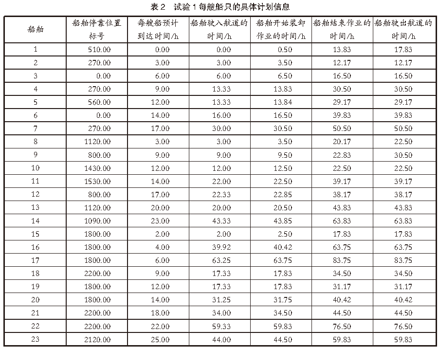

最后得到23艘船在港作业总时间为84.5h。试验1每艘船只的具体计划信息见表2。表2的每一列将船只的具体停靠位置、具体进出港口的时间点、作业时间、等待时常都相应地表示出来,在泊位策划时可将此表作为参考来进行船只的排位,并进行单向航道的具体规划。由航道规划可知,航道进出的时间就整个5 d的规划长度来说较为离散。因此,在实际运用中,可以人为地对航道进出时间进行调试,而不会影响到整体的规划。由图6可以看出,二维图中的空缺处较少,可知每个码头的码头利用率较高。船只的长度有400 m量级的大船,也有200 m量级的小船,总体符合港口实际情况。

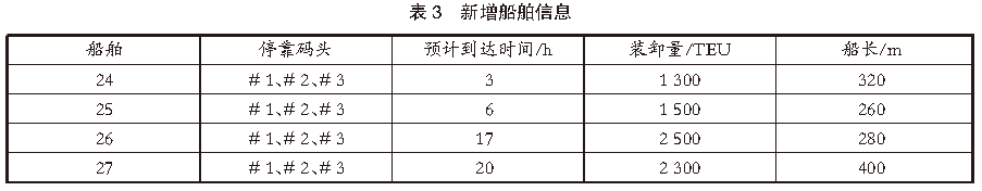

考虑到部分船舶可以停靠任意码头。因此,在原来数据基础上,新增4艘可以停靠任意码头的船舶,新增船舶信息见表3,其他参数不变,重新运行程序,经过1 400 s的计算,试验2泊位分配结果见图8,其中最优在港时间为90.58 h。
