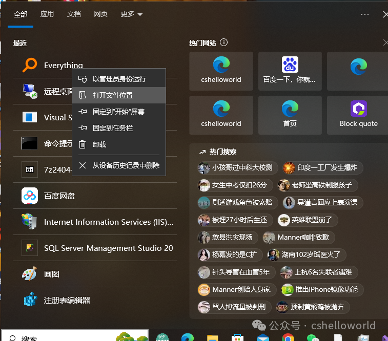

当我们点击win10系统搜索框的时候,输入名称 ,win10会帮助我们匹配到对应的应用。这里搜索框实际上就是windows系统的开始菜单。
接下来我们随便找一个应用,右键,然后点击 打开文件位置,我们来看下这个EveryThing的具体位置。

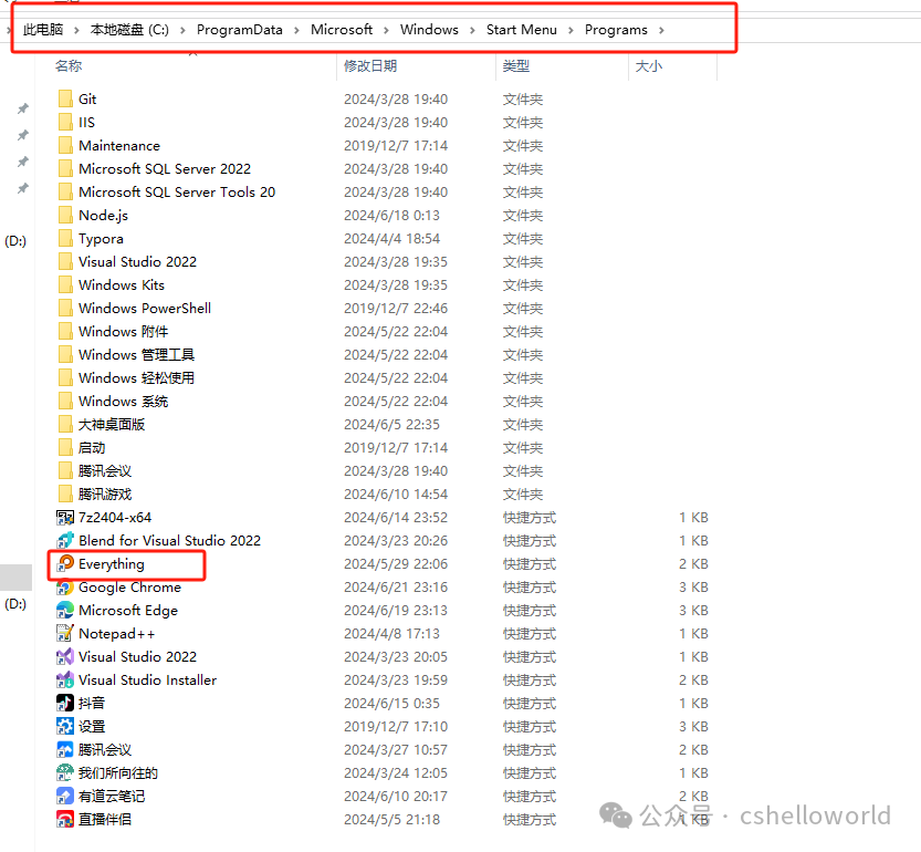

我们会看到搜索框中看到的EveryThing是一个快捷方式,统一存放在系统的开始菜单目录下,
windows系统的开始菜单有两个:一个是全局的开始菜单,位于C:\ProgramData\Microsoft\Windows\Start Menu\Programs 目录下。

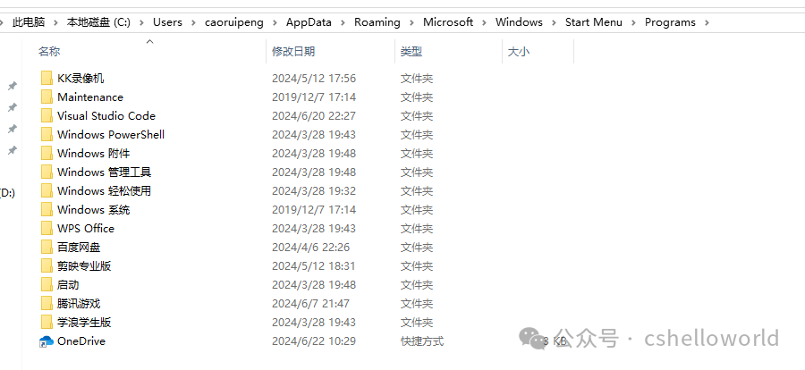

另一个是针对每个用户有一个单独的开始菜单,位于C:\Users\用户名\AppData\Roaming\Microsoft\Windows\Start Menu\Programs 目录下。
