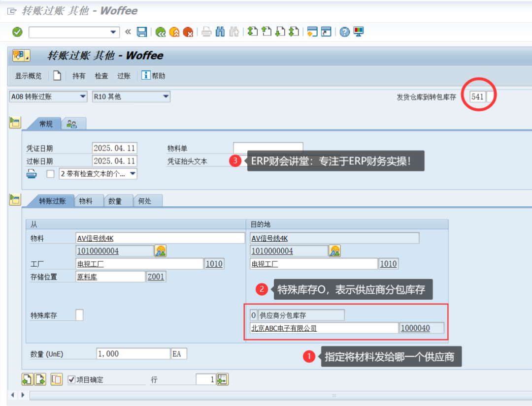

第二步,将材料发给加工商。材料可以是从我们的仓库发给加工商,也可以让供应商将材料直接送到加工商处。不管那种形式,材料都属于我方所有。在SAP中,我们需要做MIGO移库处理。

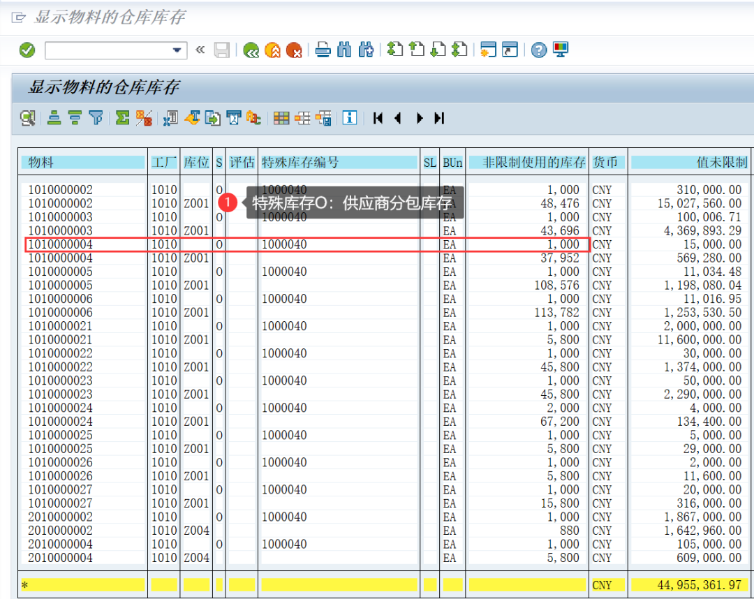

将材料发给分包商,移动类型为541,在系统中相当于将库存进行区分,实际上所有权还是属于我方。保存后,查询物料库存如下。

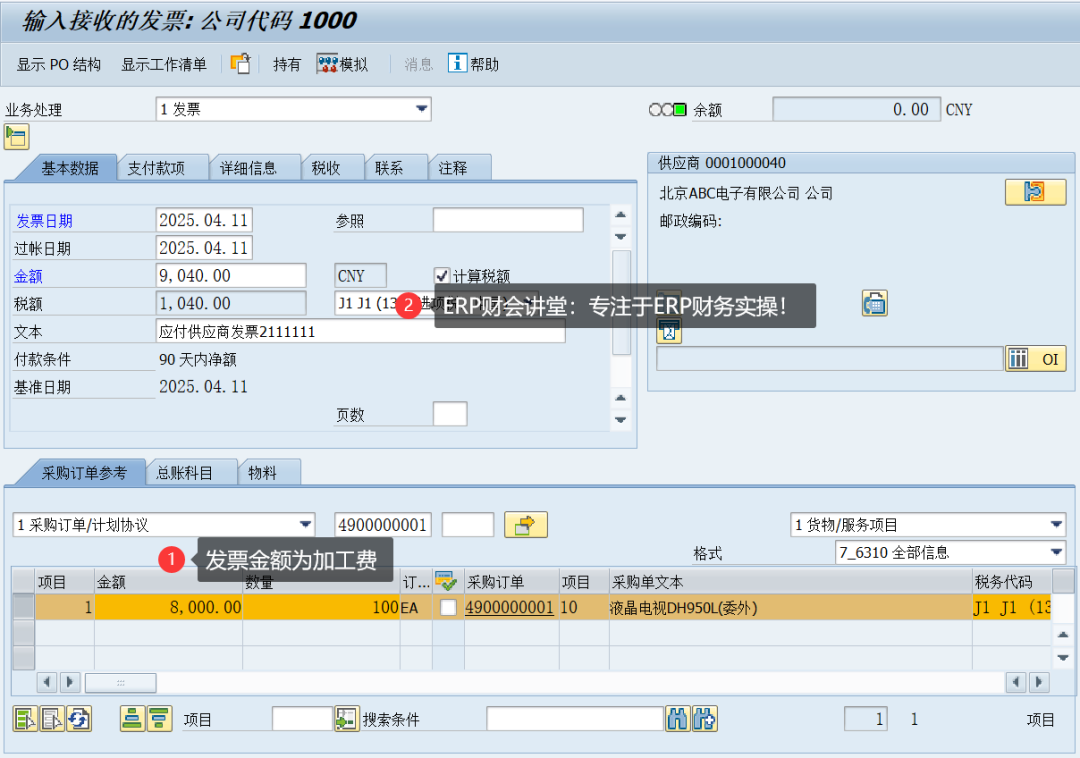

第四步,发票校验,形成对加工商的应付账款。
关于发票校验的具体细节,可以参考Woffee老师之前写过的文章。
