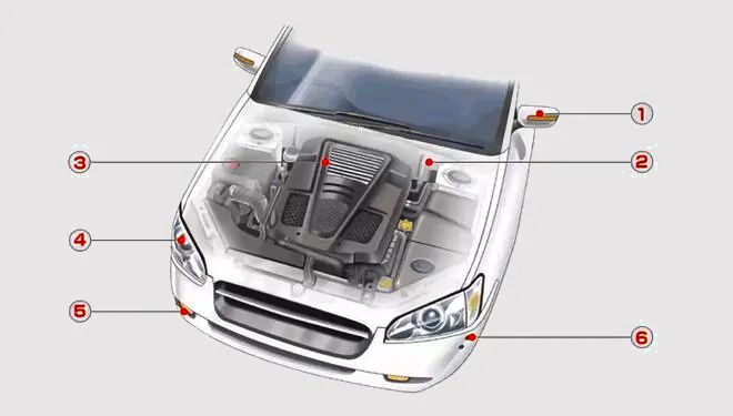

 汽车前部周边模切产品的应用
经常处于严酷的条件下汽车正前方是汽车的心脏部分。集中了各种系统,传感器等重要部件,模切产品被广泛应用于密封与缓冲的地方。
① 车用闪光灯:防水、提高遮光性
② 引擎盖隔壁:隔热、防噪音
③ 引擎封条/电池封条:吸收震动、防止物体碰撞噪音
④ 汽车前灯:防水、提高遮光性
⑤ 雾灯:防水、提高遮光性
⑥ 边角感应器&边角照相机:防尘、防水

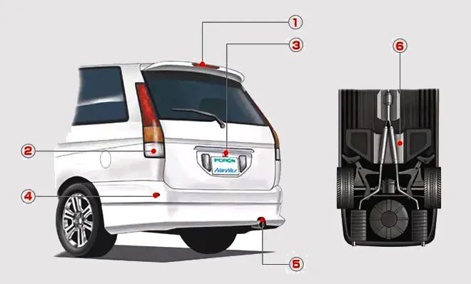

 汽车背部周边模切产品的应用
除了驾驶前之外,汽车的背部设计也非常重要。各种车灯,照明灯,感应器,照相机等耐水性,耐侯性的要求很严格。
① 第三煞车灯:防水、提高遮光性
② 停车灯/倒车灯/闪光灯:防水、提高遮光性
③ 倒车装置照相机:防尘、防水
④ 边角感应器:防尘、防水
⑤ 排气管周围:遮热、隔热
⑥ 汽油箱绝缘体:遮热、吸收震动

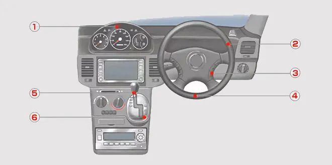

 仪表盘周围模切产品的应用
向司机传送重要情报的机器集中在仪表盘周围。在速度仪表器·各种显示灯处,模切产品被作为密封材,防尘材遮光材所选用。
① 仪表展示板:防尘、填补间隙、提高遮光性
② ETC天线:吸收震动、防止物体碰撞声
③ 方向盘按键:缓冲性
④ 方向盘:吸收震动、缓冲性
⑤ 排挡杆:缓冲性
⑥ 换挡位置灯:防尘、提高遮光性

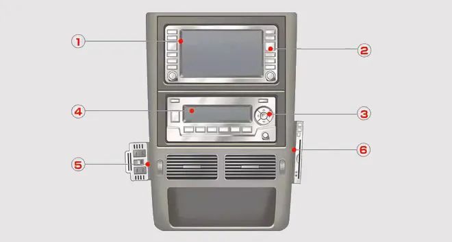

 汽车导向系统&AV仪器中模切产品的应用
高机能,多用途化及不断更新的汽车导向系统、AV仪器。LCD等精密部件周围被作为各种LED的遮光材、弹簧材所使用。
① 导向器LCD:防尘、填补间隙、吸收冲击、防止物体碰撞声
② LED:防尘、填补间隙、增强遮光性
③ 按键:防尘、弹簧材
④ CD/MD播放器:防尘、密闭、填补间隙、吸收冲击
⑤ AC电源:吸收震动、防止物体碰撞声
⑥ ETC车载器:吸收震动、防止物体碰撞声
