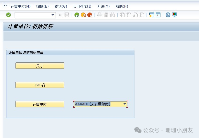

定义度量单位小数
路径:SAP NetWeaver - 一般设置 - 检查计量单位
事务码:CUNI
具体如下图所示:

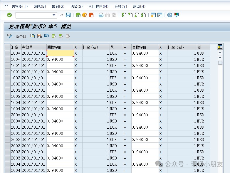

汇率的改动
事务码:OB08
查看系统货币汇率的具体内容如下图所示:
一般记帐exchange rate type 是M . 比如local currency本位币是USD  M :  8.70000   CNY = 1 USD CNYdocument currency .
Cny 1000    local cur.(USD)  114.94 更改汇率:
M:8.72560  CNY = 1USD .  CNY document currency 记帐
CNY 1000 :  local cur. (USD) 114.61
我们可以在系统里更改汇率,这样做是可行的,我想这样在使用外币记帐时,如果currencies的小数定为两位, 产生汇兑损益易的机会会少些。JPY的小数问题.
