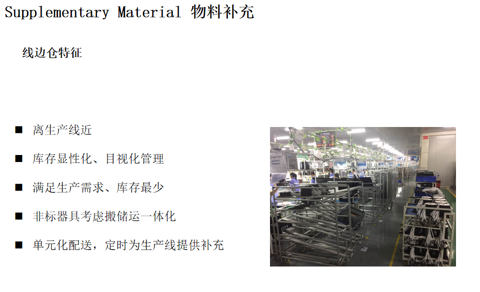

一、线边仓:生产线的贴身 “补给站”
线边仓有着独特的特征。首先,它离生产线近,这大大缩短了物料运输的距离,减少了物料配送时间,提高了生产响应速度。想象一下,生产线急需物料时,近在咫尺的线边仓能迅速提供支持,避免因物料等待而造成的生产停滞。
其次,线边仓实行库存显性化、目视化管理。通过可视化标识,工作人员能一眼看清库存状况,及时掌握物料的余量,方便进行库存预警和补货操作,避免缺料和库存积压。
线边仓还致力于满足生产需求的同时实现库存最少,在保障生产的基础上,减少资金占用和仓储成本。对于非标器具,会考虑搬储运一体化,提高物料搬运和存储的效率。并且采用单元化配送,定时为生产线提供补充,让物料供应稳定有序。
