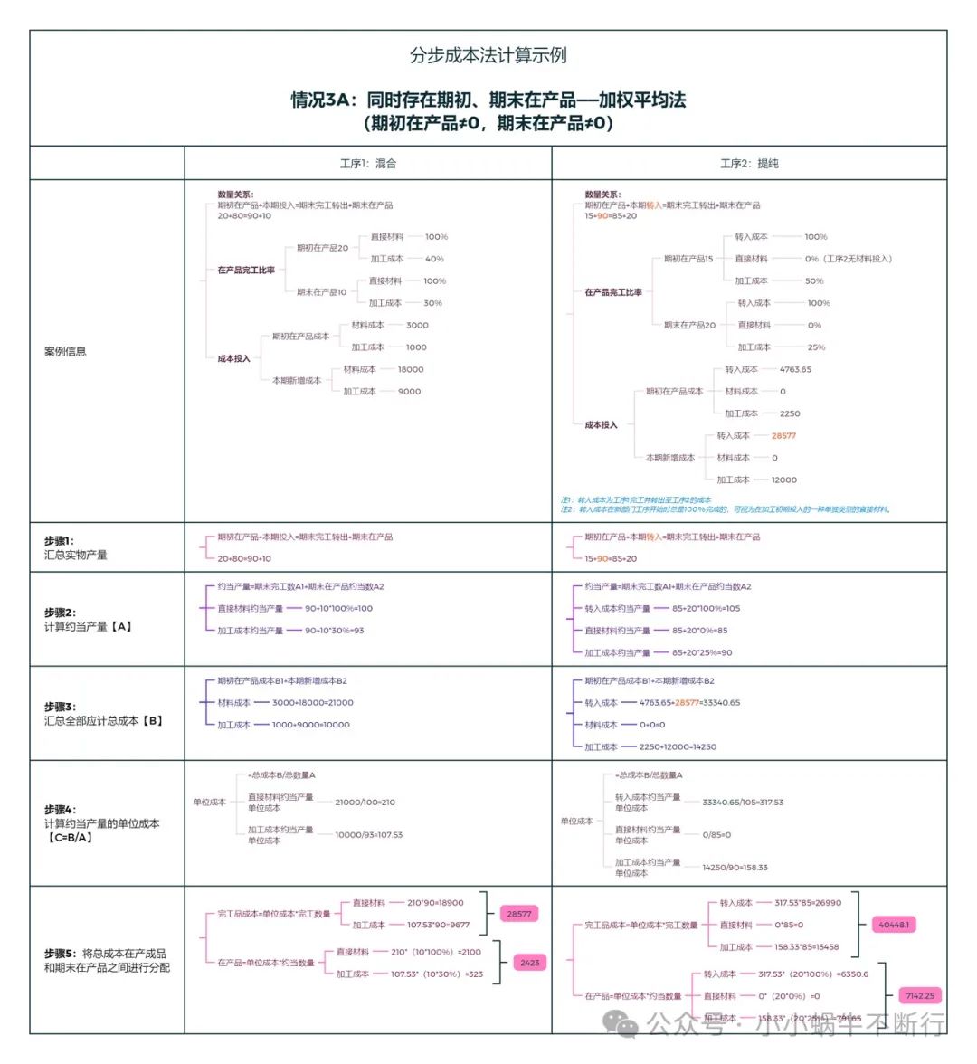

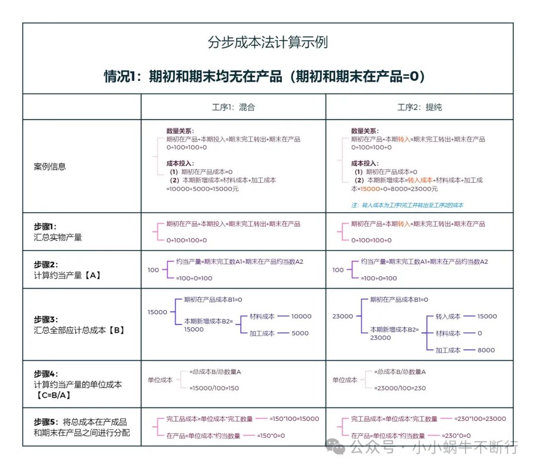

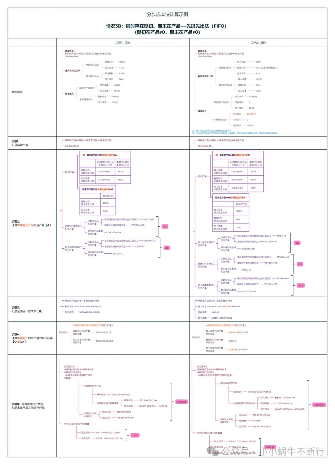

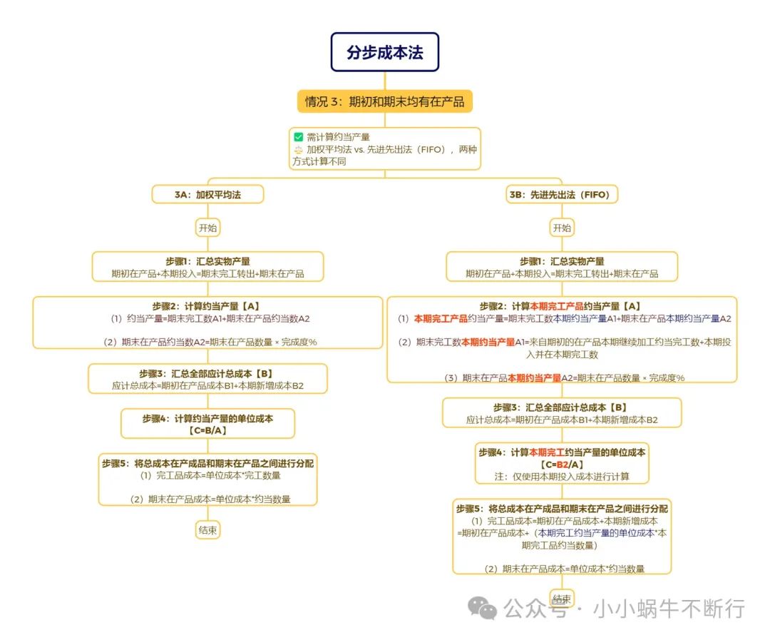

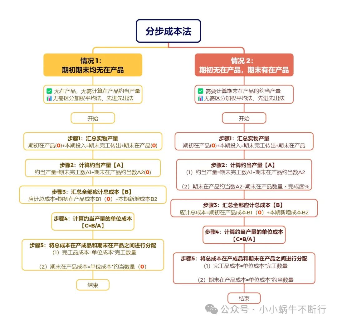

三、分步成本法计算逻辑
四、计算案例
不同情况下分步成本法核算实战
