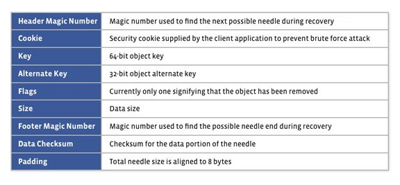

Haystack 是一个简单的日志结构(只能追加),存储着其内部数据对象的指针。一个 Haystack 包括两个文件,包括指针和索引。下面的图片将描述haystack存储文件的布局:
haystack最前面的8K存储是被超级块占用。紧随超级块是针,每针组成的一个头部,数据和尾部:
一个针被他的元组标识,其中的偏移量为其在haystack存储的偏移。Haystack不在任何健值上做限制,即允许可以有重复键针。下图显示了索引文件的布局:
在haystack存储文件中有每针相应的的索引记录,并且包含针索引记录的顺序必须和haystack存储文件相关的针的顺序相匹配。按照规定索引文件的最低需求是找到一个特定的针在haystack存储文件的元数据。载入和组织索引记录到一个有效的查找数据结构是Haystack程序的责任。索引文件是不是很关键,因为如果需要它可以从haystack存储文件重建。索引的主要职责是让针元数据无需通过较大的Haystack存储文件,快速加载到内存中。原因是其可以让索引编程原来存储的1%。

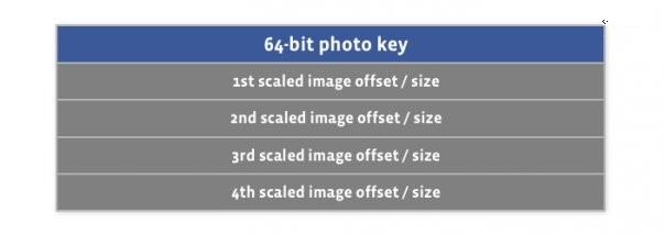

照片存储服务器负责接受 HTTP 请求,并转换成相应的 Haystack 操作。为了尽量减少服务器检索照片时的I/O操作,该服务器维护着全部 Haystack 中文件索引的缓存。服务器启动时,系统就会将这些索引读到缓存中。由于每个节点都有数百万张照片,必须保证索引的容量不会超过服务器的物理内存。在内存中仅需要保存查找照片所需的少量元数据即可。
对于用户上传的图片,系统分配一个64位的独立ID,照片接着被缩放成4种不同尺寸,每种尺寸的图像拥有相同的随机 Cookie 和64位的密钥,图片尺寸描述(大,中,小,缩略图)被存在代用key 中。接着上传服务器通知照片存储服务器将这些资料连同图片存储到 haystack 中。
每张图片的索引缓存包含以下数据:
由于Google的开源 sparse hash data 结构对于每个条目只有2bit的开销,所以Haystack使用它来保证内存中的索引缓存尽可能小。
