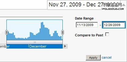

之前在一个web系统的设计中,和另一个设计师讨论,“保存”和“取消”按钮该怎么设计。我的观点是,保存是比取消更常用的按钮,也是用户的主要目的(用户不会为了取消来使用表单),所以在视觉上,保存按钮应该比取消按钮更醒目,这样更容易被用户先看到,从而提高用户的效率。
下图:Google analytics系统中,Apply以按钮的形式表现,cancel以链接形式表现
多按钮共存——don't make me think

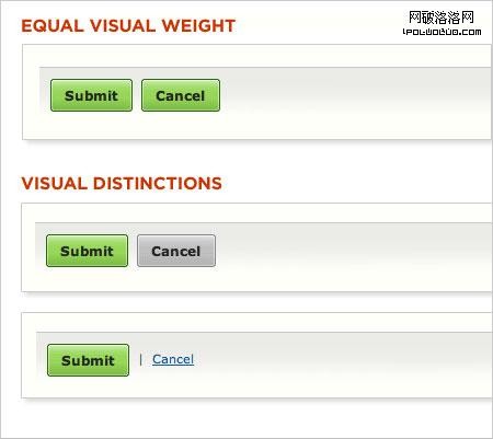

后来碰巧看到Luke Wroblewski写的“Primary & Secondary Actions in Web Forms”这篇文章。作者把“提交”、“保存”,“继续”这样的按钮定义为主要动作。因为它们是用户操作表单的主要目的,而“取消”、“重置”、“撤销”这样的按钮定义为次要动作,因为这些动作不是操作表单的主要目的,并且它们的点击效果是负面的。
作者一共设计了6种视觉形式,并通过眼动仪来测试哪种表现最好。结果有点出乎我的意料,视觉上不区分主要动作和次要动作的设计方案,用户完成表单的速度最快。但即便如此,作者仍然建议采用视觉提示更明显的方案:“按钮+链接”。

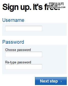

想更进一步讨论下,为什么会有这个问题。按照don’t make me think的说法,在没有选择的情况下,用户更容易快速地做出决定。或者不应该说是决定,因为本来就不需要用户去判断。没有多余的按钮吸引注意力,也没有多余的按钮可以点,用户不假思索地就完成了操作。比如当“下一步”按钮独立出现时,用户往往点得很愉悦。
下图:独立出现的“下一步”

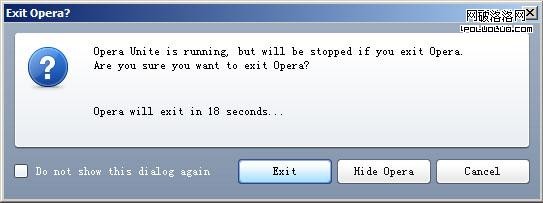

下图:opera浏览器退出时的弹出对话框,Exit被设为焦点按钮

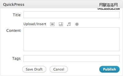

3.按钮的颜色质感
通过给按钮添加颜色或质感,以模仿客户端焦点按钮的表现。
下图:wordpress将“publish”按钮人为地设为高亮

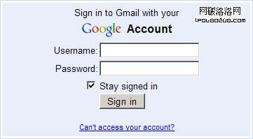

在Google analytics这样的web系统中,由于采用的是系统默认样式的按钮,所以它选择把次要操作以链接的形式展现,从而拉开视觉层次。这样的设计在“登录”,“注册”中也很常见。
下图:google帐号的登录

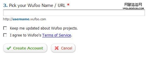

最后再多说一句,表扬下opera的设计。Opera的弹出框,让像我这样的用户,只看按钮就能快速做出判断,而不用浏览对话框主体文字。如果我需要更快做出判断,只看焦点按钮就可以了。
相比之下,大多数软件的按钮上仅仅写着“确定”,“取消”;我必须阅读按钮之上的大段文字,才敢按下其中一个。不仅强迫我选择,还强迫我阅读…
下图:三个按钮上很清楚的写明了动作
