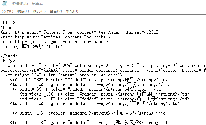

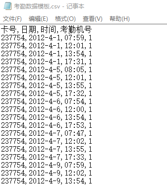

如果是导入考勤记录到点晴OA,请确定考勤记录是严格按照系统要求的模板格式制作的,并且格式一定要是CSV格式,如果采用点晴OA系统下载的模板文件制作的有可能是伪xls文件,其实还是html格式的网页页面,为了避免这种情况Excel保存时务必选择另存为 CSV 格式的文件。判断是否是真正CSV文件的方法也很简单,用记事本打开这个CSV格式的文件看看,如果是如下样式就说明是CSV文件,否则就是html文件,html文件是无法正确读取的!

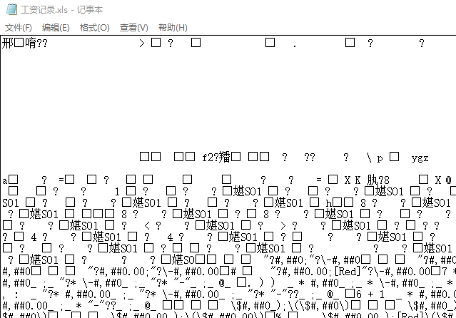

如果是导入工资到点晴OA,请确定工资是严格按照系统要求的模板格式制作的,并且格式一定要是XLS格式,如果采用点晴OA系统下载的模板文件制作的有可能是伪xls文件,其实还是html格式的网页页面,为了避免这种情况Excel保存时务必选择另存为 XLS 格式的文件。判断是否是真正 XLS 文件的方法也很简单,用记事本打开这个 XLS 格式的文件看看,如果是如下样式就说明是 XLS 文件,否则就是html文件,html文件是无法正确读取的!
如果用记事本打开文件是下面这个格式,那么明显是html格式,是无法导入到点晴OA的:

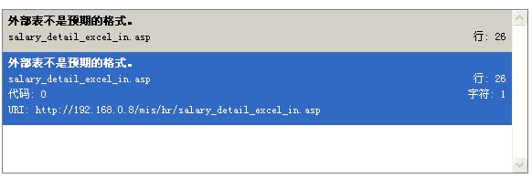

一般导入不了的话,会有如下两个提示:

如果是以上提示的话,说明Excel文件格式有问题,并不是真正的Excel文件,必须按照上面所述,考勤记录保存为CSV格式、工资保存为XLS格式,然后就应该可以成功上传了。
