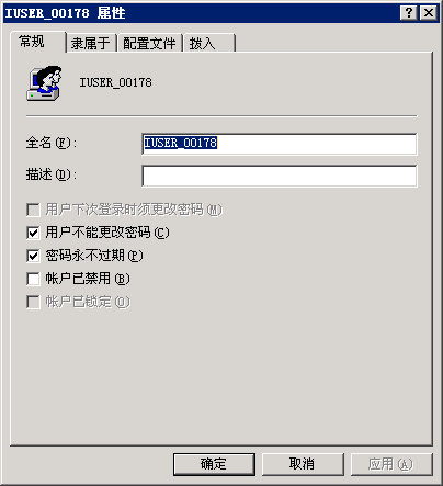

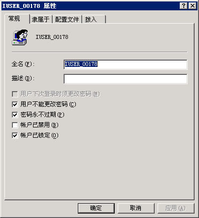

2.查看用户名是否锁定,解除锁定问题成功解决了。如下图
把【帐户已锁定】前台的对号去掉
3.还有一种情况,用户名的密码不正确

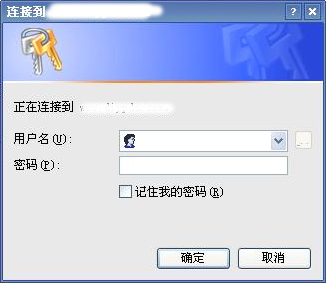

在配置IIS的时候,如果安全稍微做的好一些。就会出现各式各样的问题。比如,常见的访问网页会弹出用户名密码的登陆界面,或者是访问某种页面比如html,asp没事情,但是访问jsp或者php就有问题,显示401.3 ACL 禁止访问资源等通常的解决办法是。
