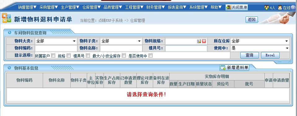

车间退料申请步骤:

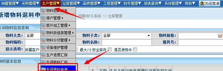

生产管理——车间退料申请,如图:

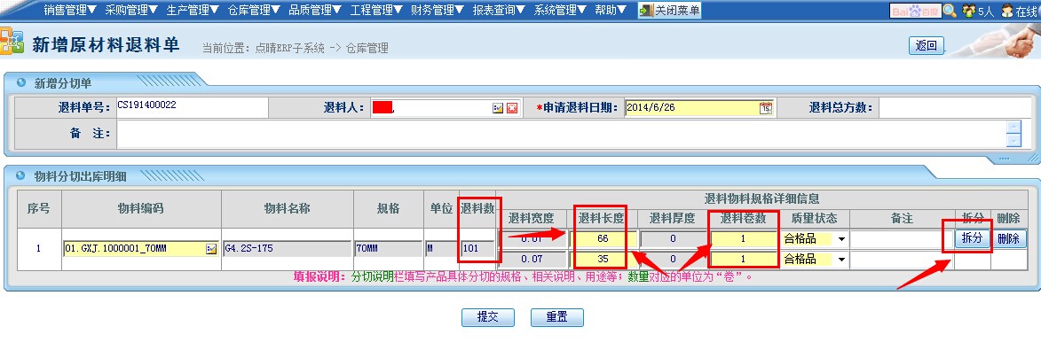

按照实际生产剩余数量填写单据信息(退料长度的总和大于或者小于退料数的总长度均可,资料填写完点提交即可。如下图:
该文章在 2014/6/26 10:17:19 编辑过

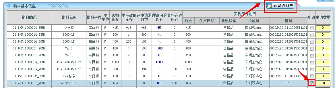

车间料的主要特点:主单位为M,编码为01.***.1000001_**MM,例如:01.BHM.1000001_90MM。

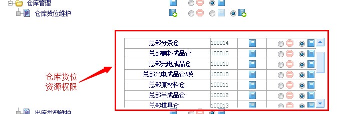

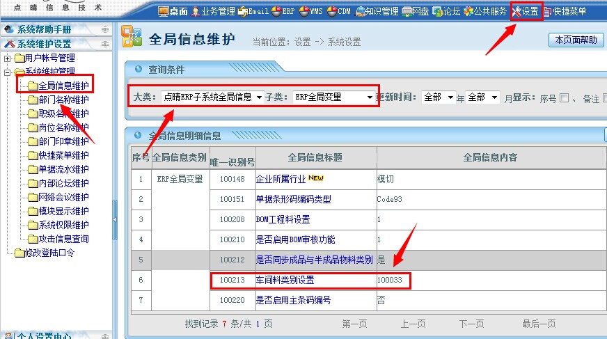

814877518
2014年6月26日 11:4

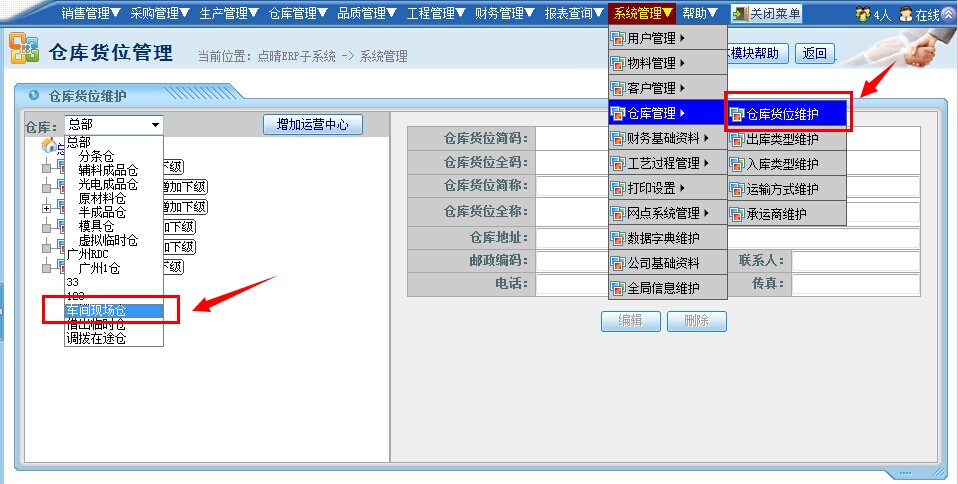

1.先检查仓库货位是否有车间现场仓的货位。如果没有,请联系我点晴公司系统管理员。

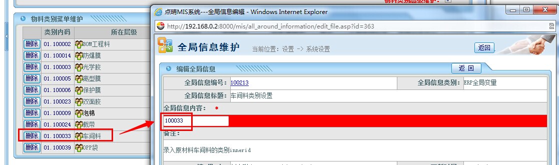

2.检查全局变量的车间料编码是否有对应设置。

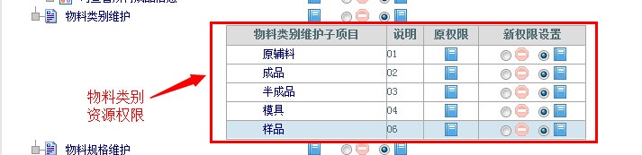

3.检查操作人员岗位是否有相关操作权限和资源权限。
4检查仓库是否有原材料发料出货记录。
