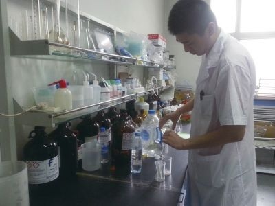

检测实验室的技师提取送检水样。

工作人员对样品进行前处理后,利用气象色谱-质谱联用仪,根据《水和废水监测分析方法(第四版)》中的检验标准,对送检样品进行检测,试图检测出邻苯二甲酸酯类物质,这些物质包括邻苯二甲酸二甲酯(DMP)、邻苯二甲酸二乙酯(DEP)、邻苯二甲酸二辛酯(DEHP)等16种可能致癌的增塑剂。

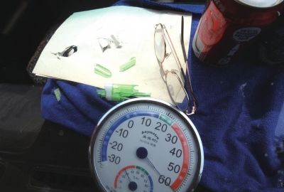

将这些物品放置在一辆报废的普通轿车内进行实验。实验当天,室外气温为37℃。实验用汽车经过一上午的暴晒之后,车内温度达到60多℃。我们将以上物品,放置在车内,对其进行观察。
【结论】
打火机放车内5分钟即爆裂 碳酸液体开盖易喷溅
打火机:放置5分钟就发生爆裂。爆裂瞬间,外壳四溅。

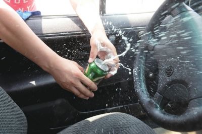

听装啤酒:未发生爆裂,但打开后瞬间会喷出十几厘米高水柱。
化妆品香水:未发生爆裂。
啤酒高温暴晒后打开,极易喷洒。

打火机因受热爆裂,一旦与车内一些油料、易燃物质接近,很容易引发火灾。另外汽车在行驶过程中,如果打火机爆裂,碎屑飞溅,可能还会引发交通事故。
