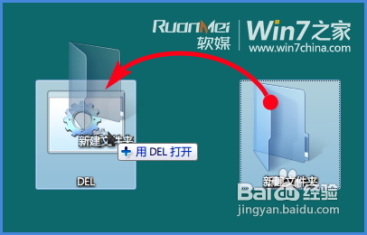

批量处理文件的方法:
  1. 把以下代码复制粘贴到一新建的txt记事本文档中,并另存为del.bat文件(或者你喜欢的名字),注意扩展名为批处理文件bat;
    DEL /F /A /Q \\?\%1
    RD /S /Q \\?\%1
  2. 把你想要删除的文件或者文件夹拖到该批处理文件图标上,即可批量删除文件。
