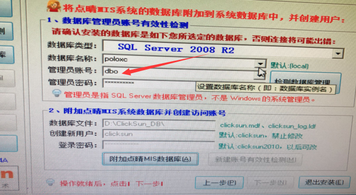

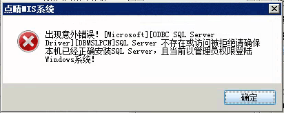

点晴OA半自动安装程序验证SQL Server用户名密码时报错:
出现意外错误!Microsoft ODBC SQL Server Driver不存在或访问被拒绝请确保本机已经正确安装SQL Server,且当前以管理员权限登陆Windows系统!
如果以上错误是安装的时出现的,那么就是没有用SQL Server的管理员账号sa安装,像上面所用的账号dbo就没有附加或创建数据库的权限,改成用管理员账号sa安装即可

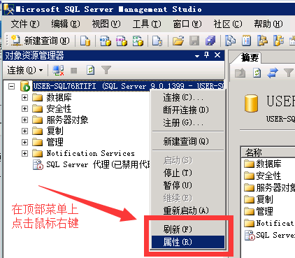

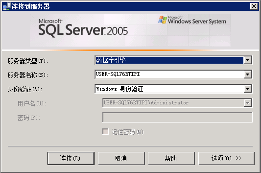

出现这个原因是SQL Server的安装过程有问题,进入OA服务器,打开:开始-》所有程序-》Microsoft SQL Server 2005/2008-》SQL Server Management Studio,身份验证选择“Windows 身份验证”,然后点击“连接”:
进入后检查如下设置:

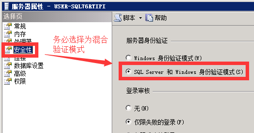

1、检查是否开“ SQL Server 和 Windows 身份验证模式
一定要选择“SQL Server 和 Windows 身份验证模式”,切勿选择为“Windows 身份验证模式”

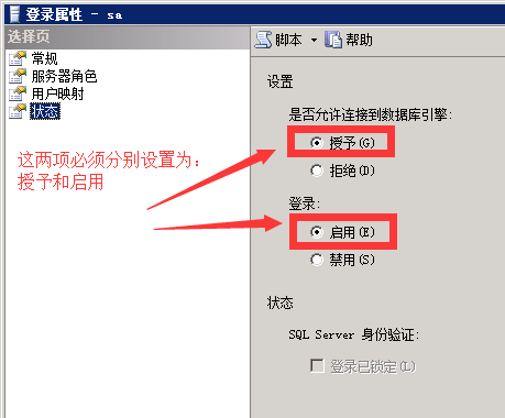

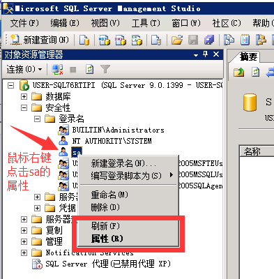

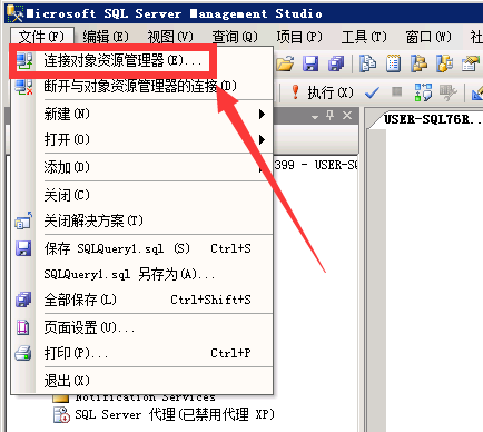

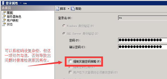

2、检查管理员账号sa是否连接数据库并开启了允许远程登录:
不要勾选“强制实施密码策略”,否则后续出现错误,很难查原因,管理员可将这个设置复杂些
这两项必须分别设置为:授予和启用

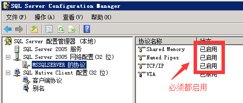

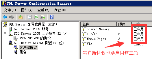

3、打开OA服务器“开始-》所有程序-》Microsoft SQL Server 2005/2008-》配置工具-》SQL Server Configuration Manager(SQL Server配置管理器)”:
必须启用:Shared Memory、Named Pipes、TCP/IP这三项

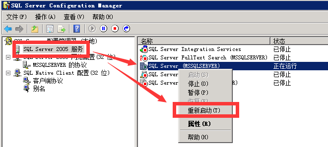

4、然后重启SQL Server:

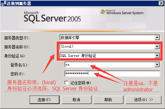

5、启动完毕之后,再试试sa能否正常登陆:
弹出以下界面:
然后点击“连接”,现在应该可以正常登陆SQL Server数据库了。如果不行的话,回头重新检查所有参数,必须通过才行。

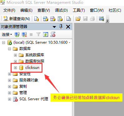

另外,务必确保SQL Server中已经加入点晴OA的数据库clicksun
进入后检查点晴OA数据库clicksun是否已经加入成功,没有加入成功的话,必须将点晴OA数据库加入进去,点晴OA系统才能正常获取数据库数据。
