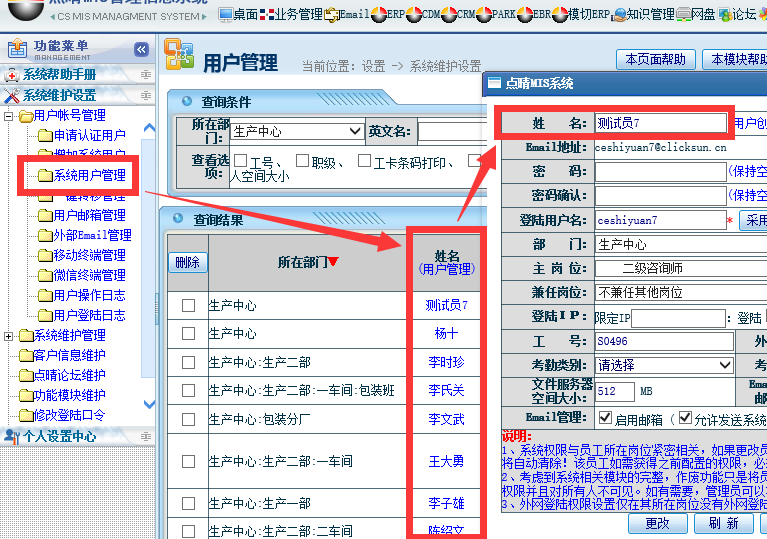

由于用户姓名为系统基础核心信息,用户登录后就会发现自己的姓名错了,所以初次使用时,可以通知网管及时更改姓名。
考虑正常情形下,用户的姓名正确无误后,就肯定不会再更改了,为了加快系统的运行速度,OA系统设计时,就将用户的姓名冗余在了各个模块中,而不是采用临时调用的方式,所以不是将OA系统数据库中userinf这个用户基础信息表改个姓名那么简单。
基于以上原因,为了避免对系统造成大的影响,系统设置了新用户创建超过31天(一个月)后,就不允许再更改姓名的限制,并且必须以admin这个网管账户登录OA系统才能更改用户姓名。
更改位置如下:
