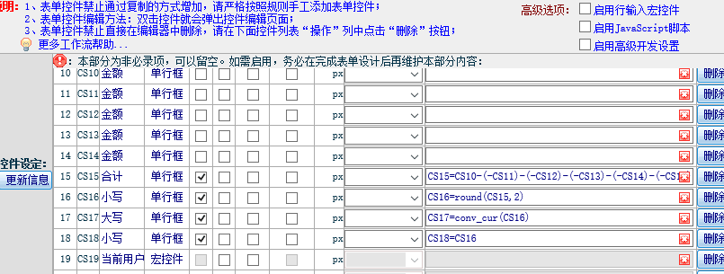

注意3:
点晴OA工作流自动合计计算的自定义公式中是不支持变量嵌套的,必须全部使用第一手数据!
例如上面这个:CS16=round(CS15,2),其中的CS15就是通过上一行公式动态得到的,所以按照上面的规则,CS16一定会有问题,申请时会看到不管如何改变上面的值,CS16都会为空而不会自动改动!
CS17=conv_cur(CS16)、CS18=CS16,都存在着同样的问题!
解决办法:
将最开始CS15的计算公式直接写入到下面要引用的公式中即可,例如上面这个CS16、CS17、CS18,应该改为:
CS16=round((CS10-(-CS11)-(-CS12)-(-CS13)-(-CS14)-(-CS9)),2)
CS17=conv_cur(round((CS10-(-CS11)-(-CS12)-(-CS13)-(-CS14)-(-CS9)),2))
CS18=round((CS10-(-CS11)-(-CS12)-(-CS13)-(-CS14)-(-CS9)),2)

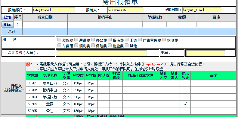

如果将行输入宏控件某个字段的合计结果显示到其他地方,那么必须勾选“显示合计”,否则将无法取到合计值,从而无法显示合计值到其他地方:

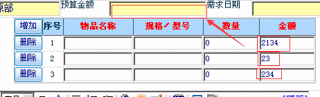

2016年10月28日 17:9
【学酥】情商余额不足 2016-06-22 16:31:48
我这样试了一下。。纹丝不动。。我服了
【学仙】点晴客服 2016-06-22 16:31:58
当然!
因为你CS24后面的那个括号是中文括号!!!
必须用英文括号!!!!!
【学酥】情商余额不足 2016-06-22 16:32:39
我说的是第一个光等于。。
那个也不动呢?
【学仙】点晴客服 2016-06-22 16:32:56
任何一个有错,都会导致JS异常!
【学酥】情商余额不足 2016-06-22 16:36:31
泪流满面,大哥早说要英文字符就没事了。。
可以了
【学仙】点晴客服 2016-06-22 16:36:53
我也是刚刚看到的
该评论在 2016/10/28 17:09:01 编辑过

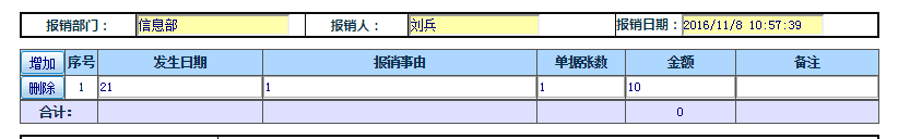

2016年11月8日 11:14
【学渣】Bill 2016-11-08 10:58:20
请问,这个行输入控件下面不合计是什么原因呢
这个是行输入控件里勾选的显示合计,应该是自动的
【学仙】点晴客服 2016-11-08 10:59:20
金额怎么可能会是文本??
另外:
发生日期为什么不用日期型?单据张数为什么不用数字型?
【学渣】Bill 2016-11-08 10:59:50
太粗心了
该评论在 2016/11/8 11:23:50 编辑过
