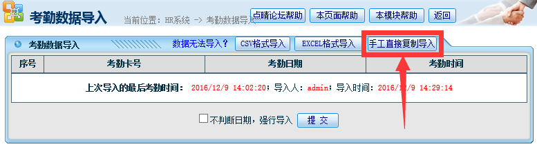

还有一个简单、而且一定可以的方法,并且对浏览器没有特别要求,就是手工直接复制导入,见下图:

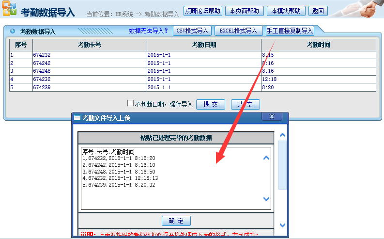

将考勤机导出的数据处理成以上文本格式,复制进来,就可以直接导入了。
国内的考勤机生产厂家很多,没办法提供统一的自动读取接口,所以我们只要求提供:考勤工号、考勤日期、考勤时间、考勤机号四个字段,这个应该是所有的考勤机都能够提供的,有些考勤机可能需要转换一下才能生成这个格式。

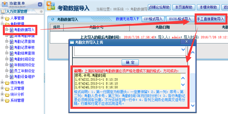

进入人力资源管理模块中,找到以下“手工直接复制导入”按钮,将考勤机中导出的考勤记录处理成页面要求的格式,复制进去,就可以顺利将考勤记录导入到点晴OA了:
