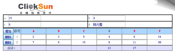

点晴工作流设置无须用户编写JS脚本,可以方便的实现自动相加减乘除合计计算、金额小写自动转大写、四舍五入等,如下图效果:
此流程实现的效果为:
1、c=a-b 减法运算
2、C=A+B 加法运算
3、F=D*E 乘法运算
4、大小写转换 c与d之间
5、合计汇总 D与E栏合计汇总

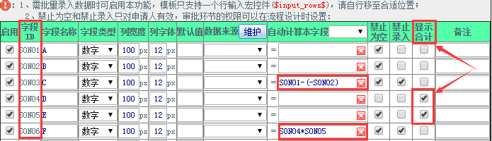

设置位置:工作流管理——模板管理——新增模板

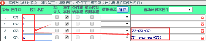

进入页面后在自动计算本字段(控件)栏添加对应的公式,如下图示:
如上图运算公式有:
S0N03=S0N01-(-S0N02) 对应的是 C=A-(-B)
S0N06=S0N04*S0N05 对应的是 F=D*E
CS3=CS1-CS2 对应的是 c=a-b
CS4=conv_cur(CS3) 对应的是d为c的大写转换
点击“自动计算本字段(控件)”栏的下拉框,有对应可用的字段(控件)以及运算法则符号,如下图:
按照模板需求去填写运算公式即可。
疑问:为何加法运算不是S0N03=S0N01+S0N02而是S0N03=S0N01-(-S0N02)?
答:默认JS的+是合并;若设置为a+b得到的是ab、5+3得到的是53而不是8,所以必须用a-(-b)实现。
注:大小写转换公式填写顺序如下:
首先选择被转换的字段(如上图中的CS3),再选择“转大写金额”即可。为了控制小数位数,可以增加一个四舍五入函数。

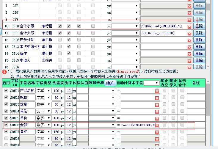

【学霸】青春无 2016-10-28 16:17:16
帮我看下,合计怎么不能自动计算呢
金额可以自动计算,总合计不行

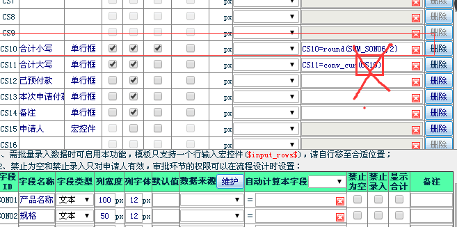

【学仙】点晴客服 2016-10-28 16:17:52
公式中不允许有中间变量!
【学霸】青春无 2016-10-28 16:18:06
哪个地方错了
【学仙】点晴客服 2016-10-28 16:18:27
CS10是一个中间变量值,不允许在CS11的公式中出现,将CS11改为直接计算值
【学霸】青春无 2016-10-28 16:23:50
我改成  CS11=conv_cur(round(SUM_SON06,2)) 这样子也不行吗
【学仙】点晴客服 2016-10-28 16:25:32
可以,就应该是这样

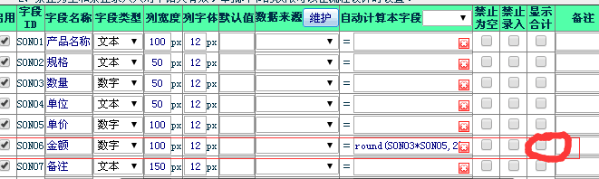

【学霸】青春无 2016-10-28 16:33:25
是这个问题,没有点这个合计
【学仙】点晴客服 2016-10-28 16:53:44
当然,你不勾选显示合计的话,页面就根本不会有这个合计值,当然流无法自动计算了。
