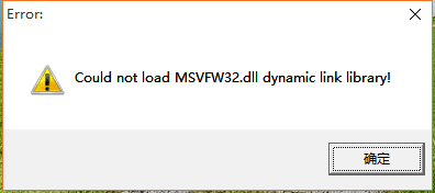

点晴MIS信息通PC客户端登录时报错:Could not load MSVFW32.dll dynamic link library!
2015年10月14日 0:31 本文热度 17943
:点晴MIS信息通PC客户端登录时报错:Could not load MSVFW32.dll dynamic link library!
出现这个错误的原因是点晴MIS信息通PC客户端皮肤功能需要的组件:MSVFW32.DLL 未能正常注册,导致皮肤特效功能无法使用。
这个提示只是告诉用户皮肤特效无法使用,并不会影响其他功能的正常使用。

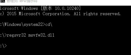

取消该提示并启用皮肤特效需要用户手工注册一下该组件,组件注册方法为打开Windows-》开始-》运行,执行输入:
regsvr32 msvfw32.dll
如果提示注册失败:
模块“MSVFW32.DLL”已加载,但找不到入口点DllRegisterServer。
原因是Windows系统的权限问题,可用以下步骤解决:
开始--所有程序--附件--命令行--右键“以管理员身份运行”进入cmd方式,然后在cmd方式下进入要注册dll所在文件夹中,再次使用 regsvr32 msvfw32.dll 应该就可以了。

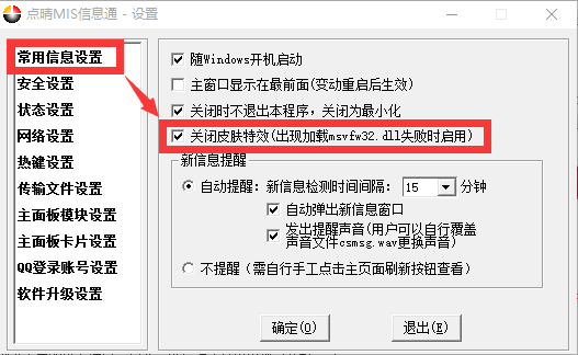

如果按照以上设置后,还是出现这个提示,那么将当前版本卸载,安装点晴MIS信息通PC客户端最新版:
进入后,找到设置中的以下项目,勾选,以后就不会再出现这个提示了:

其他解决方法:
模块msvfw32.dll已加载但找不到入口点解决方法,很多朋友在使用电脑的过程中会遇到“模块msvfw32.dll已加载但找不到入口点”提示,该如何解决呢?请看下文吧。
  (1)运行输入msconfig回车,打开系统配置实用程序,在启动项目中查找一个名为“msvfw32.dll”,如果有将它前面的钩去掉,然后按应用确定(如果没有跳过)。
  (2)运行输入regedit回车打开注册表,选编辑查找一个名为“msvfw32.dll”的键值项,找到后删除,多查找几次删除干净,然后重新启动电脑即可。
  (3)去掉自启动项 开始/运行输入regedit回车打开注册表编辑器,依次展开 [HKEY_LOCAL_MACHINESOFTWAREMicrosoftWindowsCurrentVersionRun] 右侧, [HKEY_CURRENT_USERSoftwareMicrosoftWindowsCurrentVersionRun]在右侧, 看看有没有你要找的选项(msvfw32.dll),如果有删除,重启即可。
