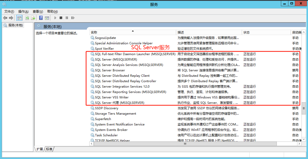

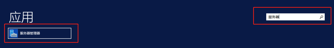

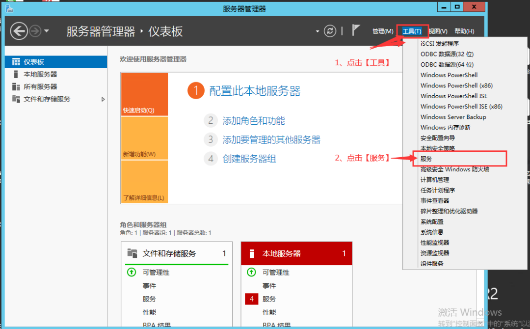

首先要把 SQL Server 的服务都关掉,通过 Windows Server最下面搜索框搜索 【服务器管理器】 并打开,点击【工具】——>【服务】(或者同时按住 Win + R 键,在弹出的运行框里面输入【services.msc】命令也可以进入到【服务】)
找到所有 SQL Server 的服务并全部停止 (不同的版本可能会有区别)

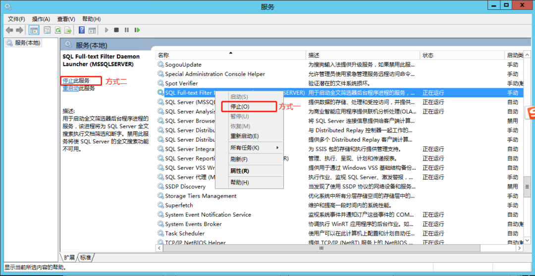

鼠标【右键】-【停止】或 直接点击左边的【停止】,两种方式任选一种停止服务就行(后面需要删除 SQL Server 的文件夹,如果删除不成功就是 SQL Server 的服务没关掉

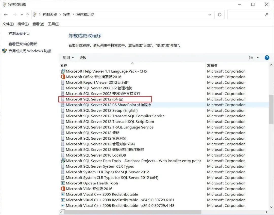

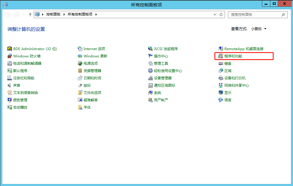

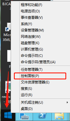

右键点击Window图标,打开控制面板(或直接搜索打开控制面板)

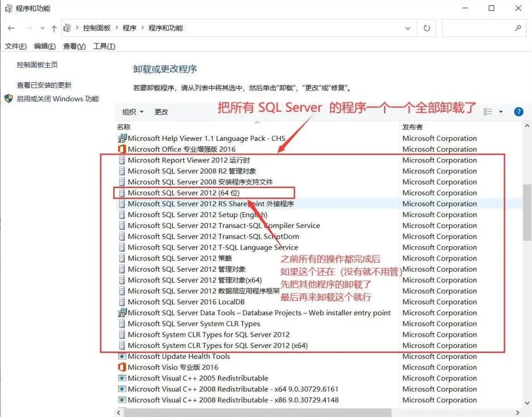

找到【程序和功能】,点击打开
找到 SQL Server 相关的应用程序(不同的版本可能会有区别)

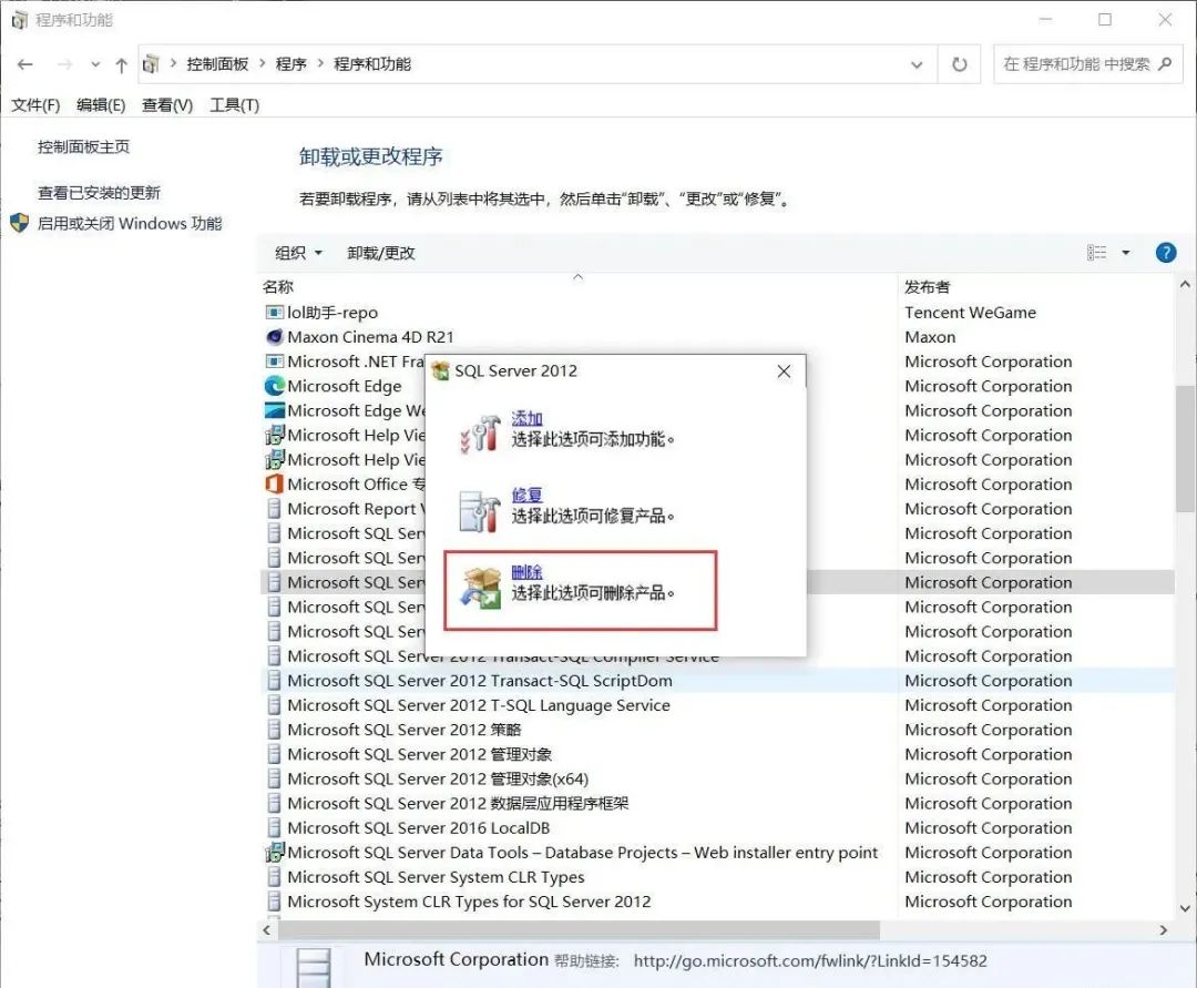

先找到 Microsoft SQL Server 2012(64-bit) 鼠标【右键】-【卸载/更改】(其他版本找到对应的 (64位) 程序,如:SQL Server 2019 就找 Microsoft SQL Server 2019(64-bit))
在弹出的程序框里选择【删除】
点击【确定】

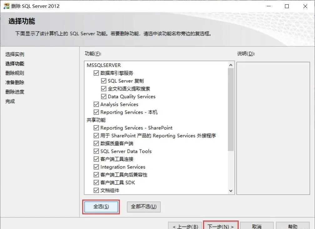

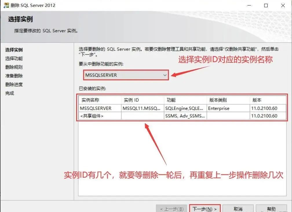

选择实例,点击【下一步】注:选择示例时,这里有多少个实例ID就删除多少次,如果有两个实例ID,删除完一轮后,需要重复一遍上一步的操作再回到这里再删除一遍,把实例一个一个全部删除!!!
选择【全选】,然后点击【下一步】

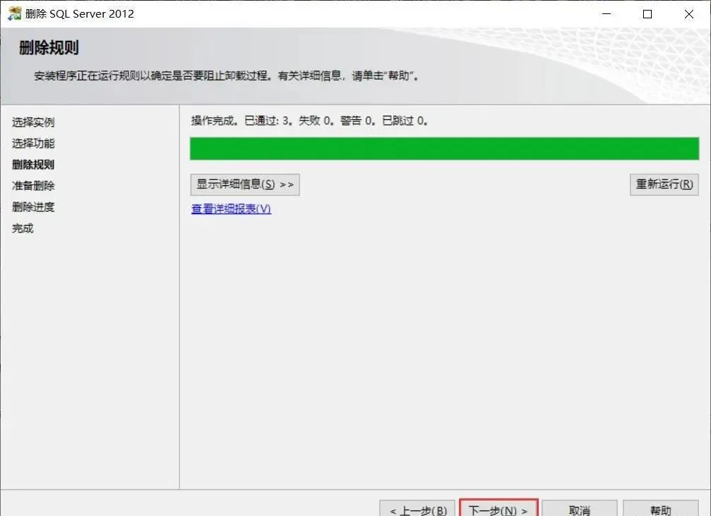

点击【下一步】

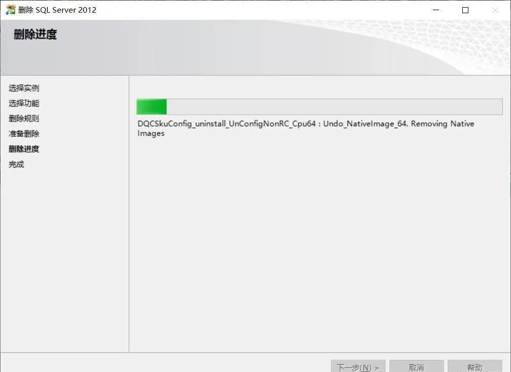

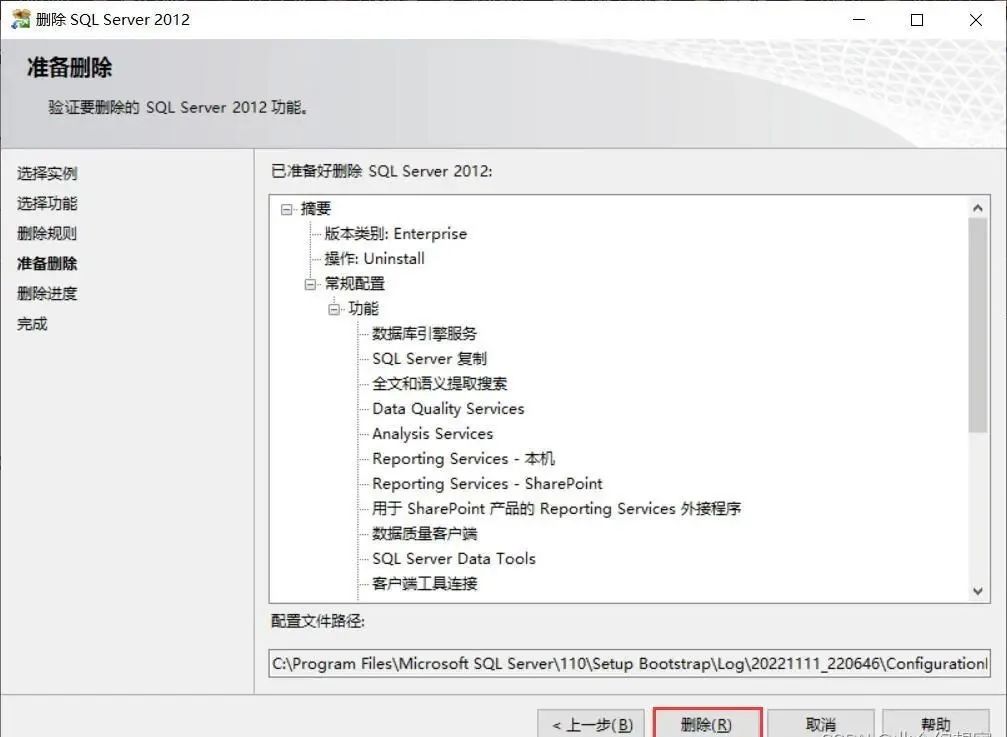

点击【删除】
这里等它删除完

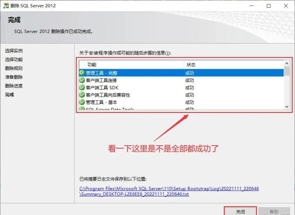

看一下状态是不是全部都【成功】了。如果全部都成功了,就直接点击【关闭】

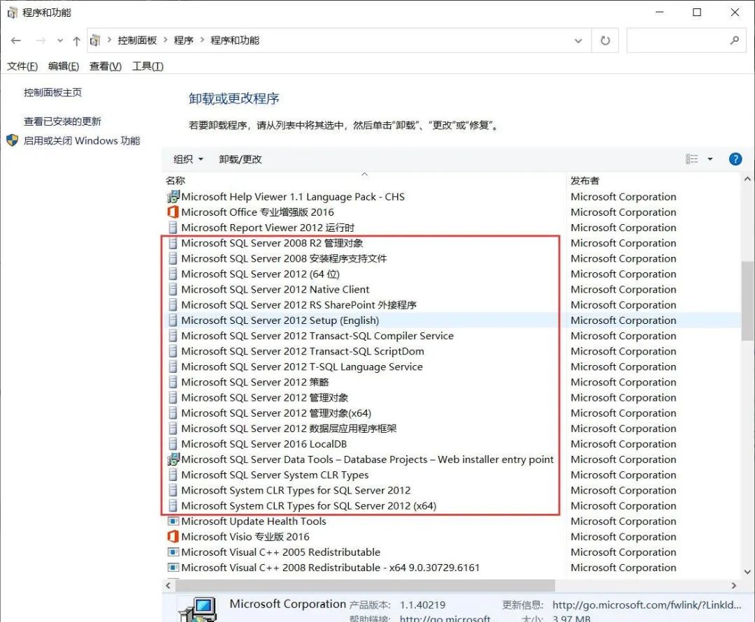

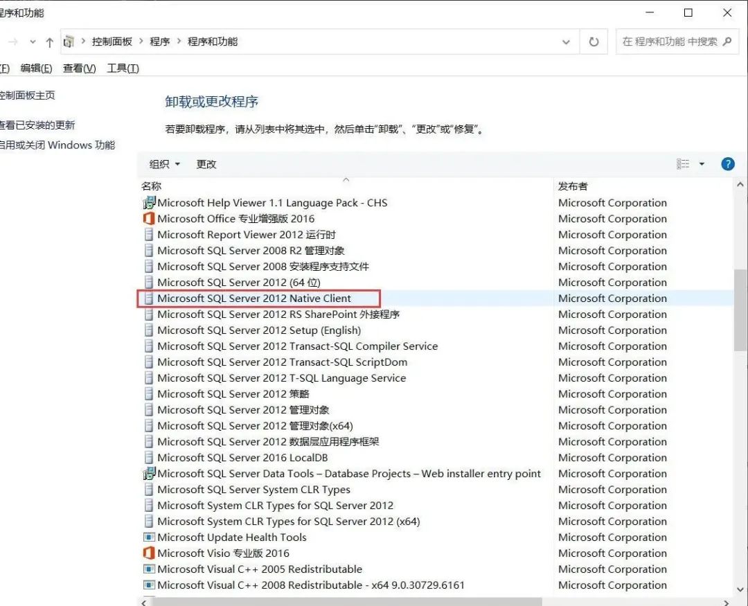

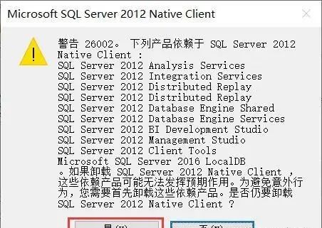

找到 Microsoft SQL Server 2012 Native Client 鼠标【右键】-【卸载】,在弹出的对话框中选择【是】(其他版本找对应的 Native Client 程序,如:SQL Server 2019 就找 Microsoft SQL Server 2019 Native Client)
这里会弹出一个警告信息,不用管,直接选择【是】就行
最后把其他 SQL Server 的程序全部都【卸载】了

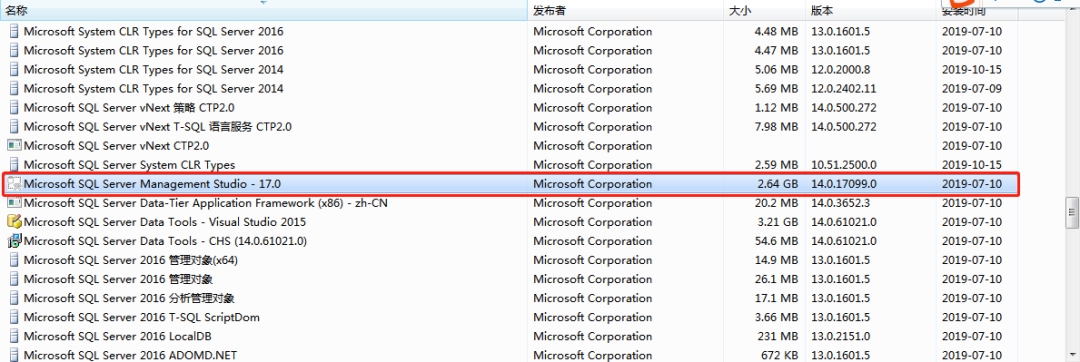

注:一些版本的 SQL Server 如果还单独安装了 SQL Server Management Studio (SSMS) 管理工具,那么这个也要一起卸载掉

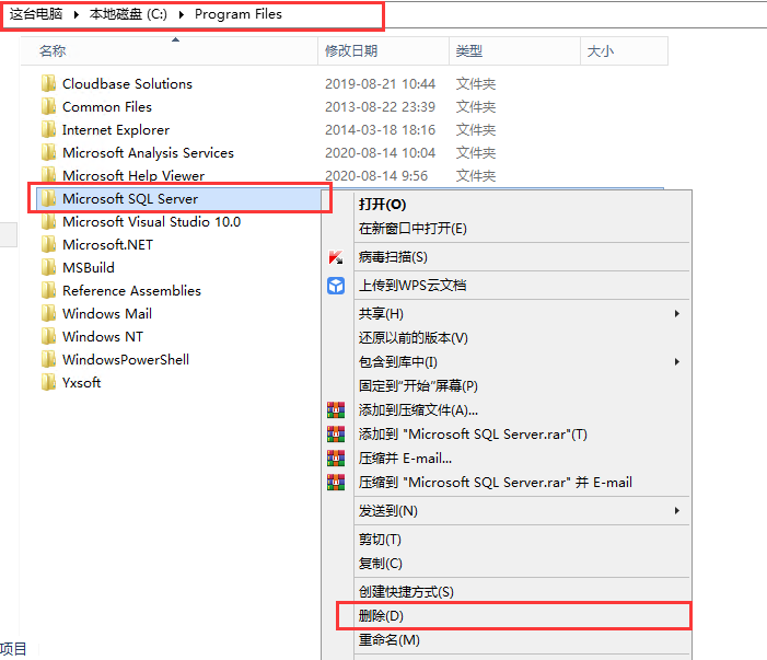

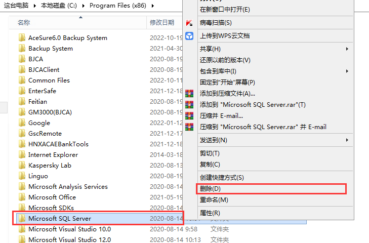

找到自己的之前安装 Microsoft SQL Server 的目录(默认安装的在 C 盘)鼠标【右键】-【删除】,然后进入C:\Program Files 文件夹下,找到 Microsoft SQL Server 文件夹 鼠标【右键】-【删除】

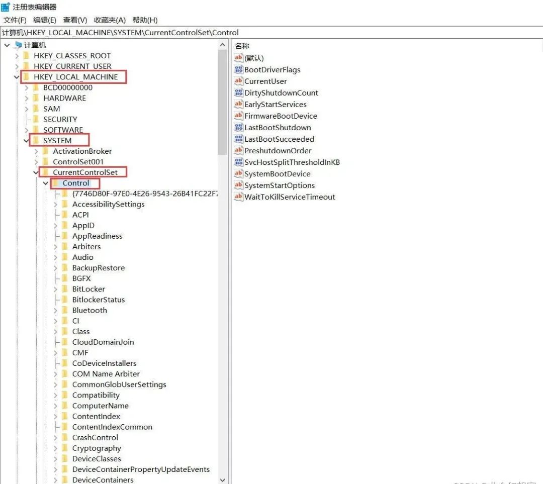

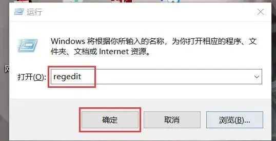

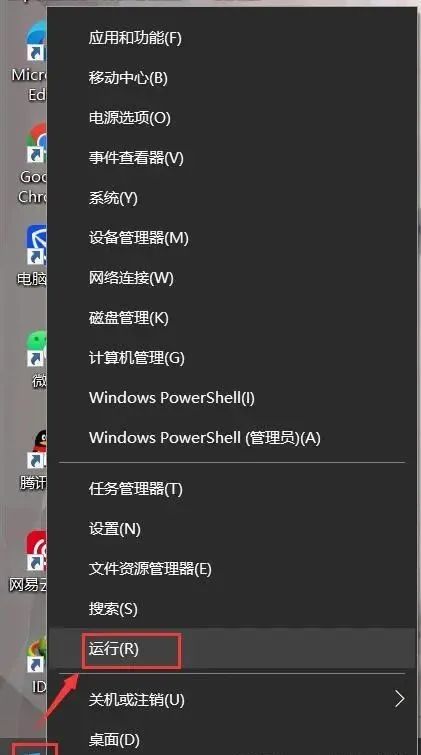

直接在电脑左下角 Windows 【开始】图标上鼠标【右键】-【运行】(或者同时按住 Win + R 键),在弹出的运行框中输入【regedit】-【确定】打开【注册表】

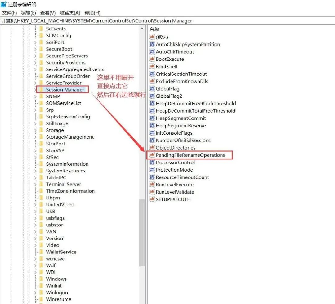

找到 HKEY_LOCAL_MACHINE \SYSTEM\CurrentControlSet\Control 并展开

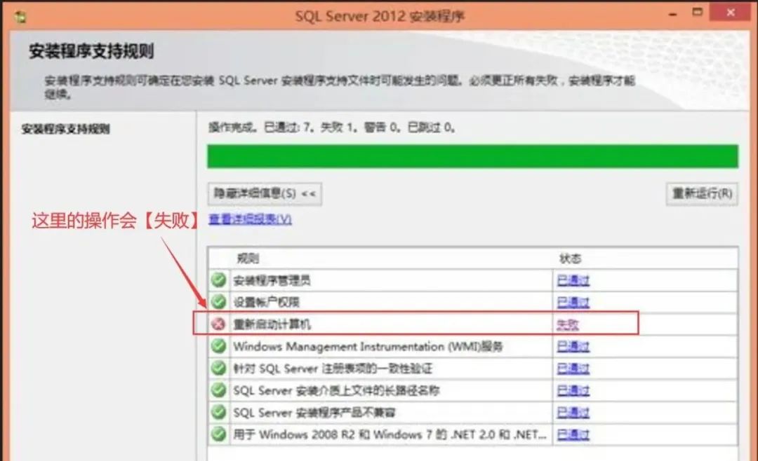

在刚刚展开的列表里面找到 Session Manager ,在右边找到 PendingFileRenameOperations 鼠标【右键】-【删除】
注:这个一定要删除,不然后面重装 SQL Server 的时候就会出现【重新启动计算机失败】示例如下:

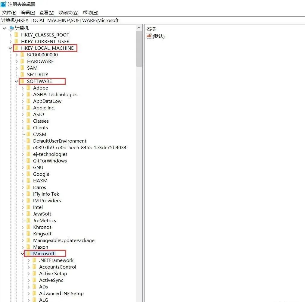

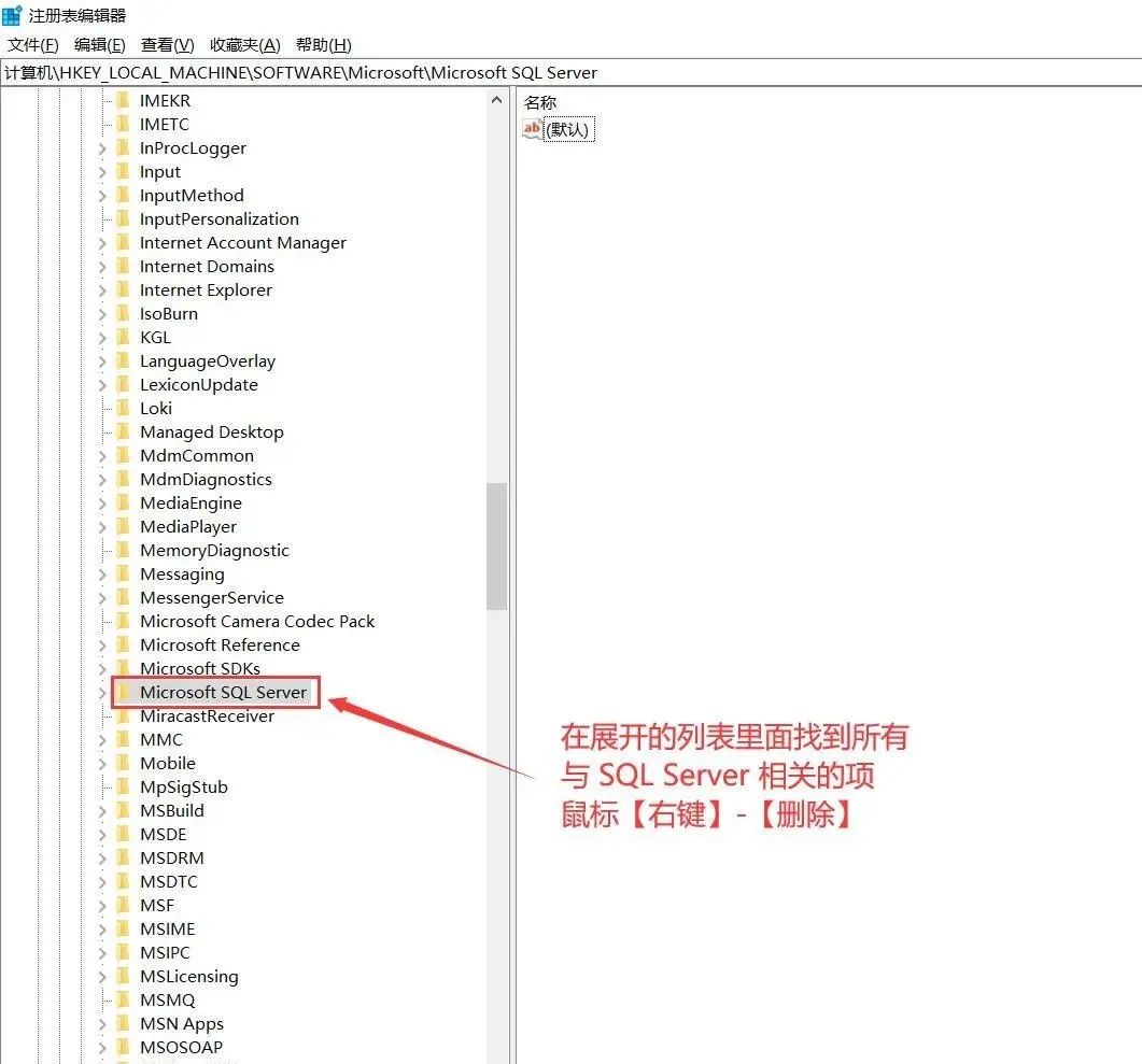

然后找到 HKEY_LOCAL_MACHINE \SOFTWARE\Microsoft 并展开
找到所有与 SQL Server 相关的项,鼠标【右键】-【删除】
注:每个人的可能会有不同,顺着列表看一下,只要是带有 SQL Server 的都要删除掉
