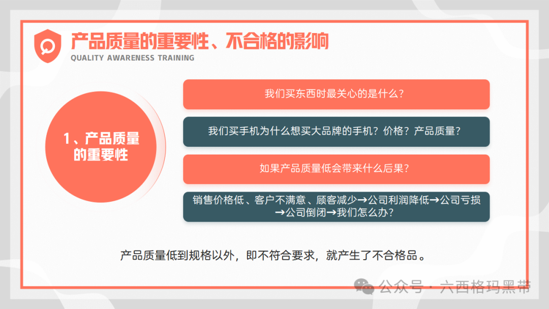

不合格品的影响
产品质量是企业生存和发展的基石,不合格品的出现不仅会直接影响顾客的满意度,导致企业形象受损,还可能引发一系列连锁反应,最终造成公司亏损。不合格品会增加企业的处理成本,包括返工、报废、赔偿等费用,同时还会影响交货进度,破坏与客户的合作关系,甚至可能因违约而面临法律诉讼。因此,严格控制产品质量,避免不合格品的产生,是企业质量管理工作的重中之重。

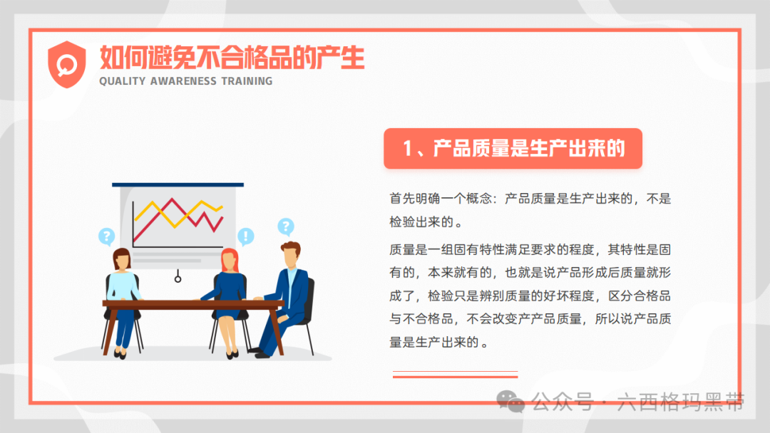

明确产品质量是生产出来的,不是检验出来的
这一观念强调了生产过程控制的重要性。检验只是对产品质量的验证手段,而真正的质量是在生产过程中形成的。因此,企业必须重视生产过程的每一个环节,确保每个环节都符合质量标准。
控制生产过程中的六因素
为了有效避免不合格品的产生,企业需要严格控制生产过程中的六大因素:人(操作人员)、机(设备)、料(原材料)、法(工艺方法)、环(环境)、测(测量)。通过加强对这些因素的监控和管理,可以及时发现并纠正潜在的质量问题,确保产品质量的稳定性。

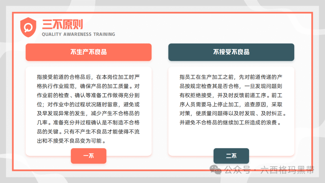

三不原则
三不原则包括:不接收不合格来料、不生产不合格品、不合格产品不向下工序流转。这一原则要求员工在生产过程中严格把关,对不合格品进行及时拦截和处理,防止不合格品流入下一道工序或市场。
执行方法和作业依据
为了确保产品质量的合格性,企业需要制定详细的执行方法和作业依据。在生产准备阶段,员工应先检查来料是否符合质量要求;在生产操作过程中,应严格按照作业指导书、工艺标准和检验规范执行;生产完毕后,应对产品进行全面的检查,确保产品合格后方可流转至下一道工序。
三不原则的实施
为了有效实施三不原则,企业需要加强员工的质量意识培训,让员工明确自己的职责和义务。同时,企业还需要建立健全的质量管理制度和监督检查机制,对生产过程中的每一个环节进行严格的监控和管理。具体来说:
  • 一不:不生产不良品。员工应严格遵守生产操作规程和质量标准,确保自己生产的产品符合质量要求。
  • 二不:不接受不良品。员工在接收来料或上一道工序的产品时,应进行严格的检查,对不合格品进行及时拦截和处理。
  • 三不:不流出不良品。员工应确保自己生产的产品在流转至下一道工序或市场前,已经过全面的检查和验证,确保产品质量的合格性。

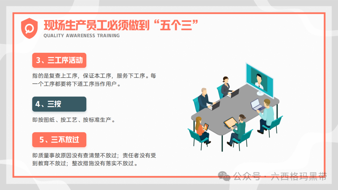

三工序活动
三工序活动强调员工在生产过程中应关注上工序、本工序和下工序的质量情况。通过复查上工序的产品,可以确保接收的原材料或半成品符合质量要求;在本工序中,要严格按照质量标准进行操作,确保生产出的产品合格;同时,还要关注下工序的需求,为下工序提供合格的产品和必要的帮助,形成全面的质量管理链条。
三按
三按是指按图纸、按工艺、按标准进行操作。图纸是产品设计的依据,工艺是产品生产的流程,标准是产品质量的衡量尺度。员工在生产过程中,必须严格遵守这三者的要求,确保生产过程的规范性和准确性。
三不放过
三不放过是对质量问题的处理原则,即对出现的问题不查清不放过、不处理不放过、不改进不放过。这一原则要求员工对质量问题保持高度的警惕性,一旦发现问题,要立即进行深入的调查和分析,找出问题的根源,并采取有效的措施进行解决和预防,确保问题的彻底解决和不再发生。

品质不是检验出来的,而是生产出来的
这一观念强调了生产过程控制的重要性。检验只是对产品质量的验证手段,而真正的质量是在生产过程中形成的。因此,企业必须重视生产过程的每一个环节,确保每个环节都符合质量标准,从而生产出高品质的产品。
