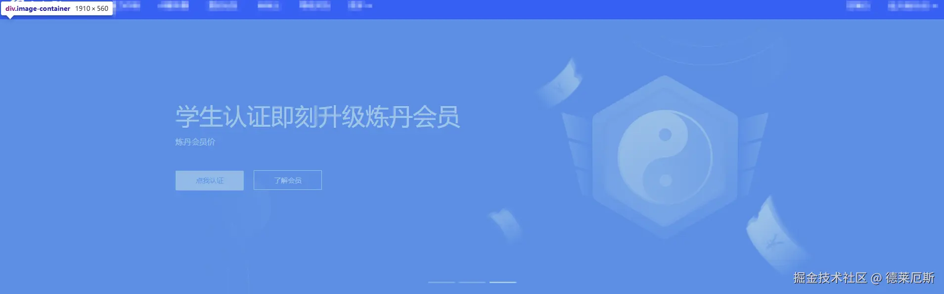

先来看这样一个场景,拿一个网站举例
这里有一个常见的网站 banner 图容器,大小为为1910*560,看起来背景图完美的充满了宽度,但是图片原始大小时,却是:
它的宽度只有 1440,且 background-size 设置的是 contain ,即等比例缩放,那么可以断定它两边的蓝色是依靠背景色填充的。
那么问题来了,这是一个 轮播banner,如果希望添加一张不是蓝色的图片呢?难道要给每张图片提前标注好背景颜色吗?这显然是非常死板的做法。

复杂边缘效果
纵向渐变效果(这里使用的是 left 和 right 边的值,可能使用 top 和 bottom 效果更佳)
纯色效果(因为单独对边缘采样,所以无论图片内容多复杂,纯色基本看不出边界)
突变边缘效果(此时用css做渐变蒙层应该效果会更好)
横向渐变效果(使用的是 left 和 right 的色值),基本看不出边界
