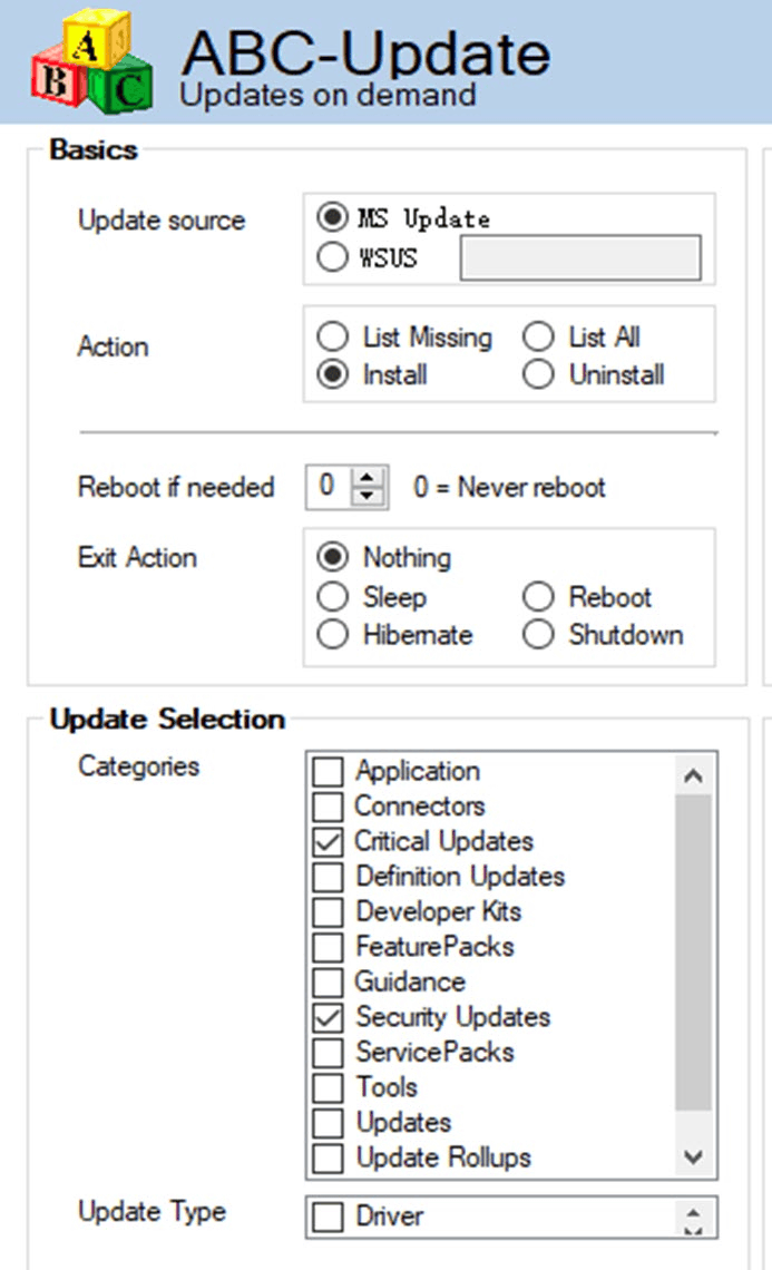

     要自动安装Windows升级包,首先在Basics分组框中选择Update source类型为MS Update。Action动作选项选择为Install,并选择结束动作之后的电源管理自动操作,其中睡眠选择Sleep,重启选择Reboot,休眠选择Hibernate,关机选择Shutdown,无动作选择Nothing。如果在Action选项中选择List Missing,会列出尚未安装的所有Windows可用更新。
     接着,在Update Selection分组框的Categories列表中选择更新的项目,含安全更新(Security Updates)、应用更新(Application)、服务更新(ServicePacks)、功能更新(FeaturePacks)等,在Update Type中选择软件(Software)或驱动(Driver)类型。
(图2)
     如果需要按照升级包的KB编号来搜索更新,在KB Article框中输入KB编号即可。

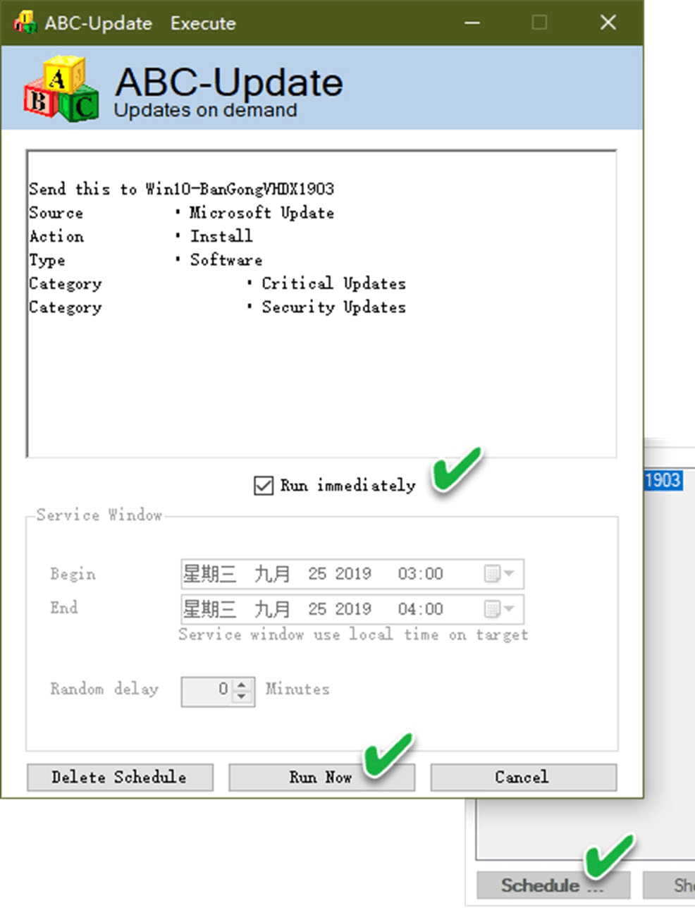

     如果要马上运行更新,点击Schedule按钮,选中Run immediately复选框,然后点击Run Now按钮即可
(图3)

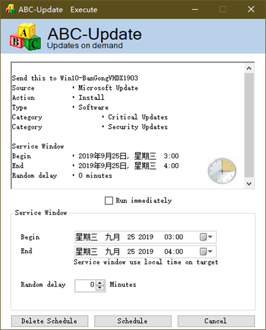

     若是要指定计划运行时段,让更新自动按时进行,则先取消对Run immediately复选框的选择,再指定开始时间和终止时间,最后点击Schedule按钮,让计划生效。
(图4)
