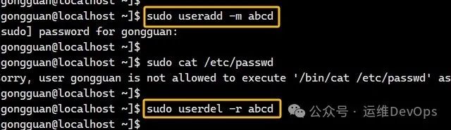

1、下面定义用户gongguan可以执行的命令,如图:
(ALL)是可以省略的,如图:
上述命令表示用户gongguan可以在任何主机以任何身份执行useradd和userdel命令,执行未授权的cat /etc/passwd命令就会报错,执行,并提示输入gongguan用户密码,如图:
注:配置命令要使用绝对路径,主要是出于安全考虑,如果用户创建了一个相同名字的脚本,那么就很可能导致执行错误,实际执行的是创建的脚本而不是原始的命令
如果执行命令的时候不需要输入密码,加上字段NOPASSWD即可,如图:

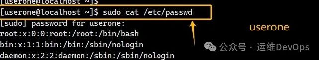

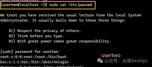

1、定义组可执行的命令,注意,组名前面有个%如图
2、创建tgroup组和三个用户,并将用户userone和usertwo加入到组中,如下:
groupadd  tgroupuseradd -m userone  && usermod -a -G tgroup userone  useradd -m usertwo  && usermod -a -G tgroup usertwouseradd -m userthree
3、切换到userone和usertwo,执行cat命令,如图:

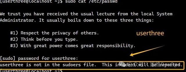

登录userthree后无法执行,因此此用户不在tgroup组中,如图:

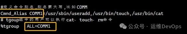

通过别名定义命令
还可以通过Cmnd_Alias来定义别名,别名中填写命令,别名需要大写
1、下面创建一个别名COMM1,在其中定义命令,然后在ALL后指定即可,如图:

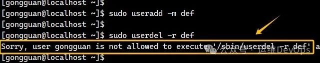

设置禁止用户执行某条命令
1、下图定义用户只能创建用户,但是不能删除用户,如图:
换到gongguan用户,执行创建和删除命令,可以看到删除失败,如图:

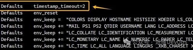

修改sudo会话有效期
sudo 默认在输入一次密码后 5 分钟内不会再次要求密码。5 分钟后,你会再次被要求输入密码,这个有效期可以设置,操作如下:
打开文件/etc/sudoers,找到行:
Defaults    env_reset
在这行上面添加如下全局变量,对用户和组都适用:
Defaults timestamp_timeout=2   #超时时间设置为2分钟,2分钟后就需要输入密码了
  • timestamp_timeout=0:0表示每次都要输入密码
  • timestamp_timeout=-1:-1表示永远不会超时,只输入一次即可
