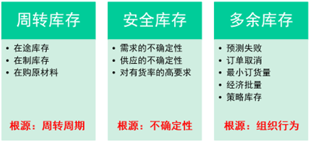

那么,库存的根源是什么呢?库存可分三大部分,其根源也不尽相同,如图 1。
第一部分是周转库存,即维持正常运转的库存,比如从供应商到公司的生产线到销售渠道,总得维持一定的库存量。这部分库存的根源是周转周期。比如生产周期是4个星期,那就意味着有4个星期的在制库存;运输过程是2周,那注定就有两周的在途库存。而要降低周转库存,必须要缩短周转周期。在再订货点的公式里,周转库存就是补货周期内的平均需求,补货周期就是周转周期。
第二部分库存是安全库存,用来应对不确定因素,比如需求波动、补货延误、质量问题等。安全库存的根源是不确定性,只有降低不确定性,才能从根本上降低安全库存。产品的标准化设计增加了规模效益,规模效益带来需求的聚合效应,都降低了需求的不确定性;提高供应商的按时交货率,降低了供应端的不确定性;销售与运营协调通畅,信息更对称,需求的不确定性也会降低。这些都是降低安全库存的有效举措。
图 1:库存的分类和根源
剩下的库存既不支持正常运转,又不应对不确定性,就是多余库存。订单取消、设计变更、预测失败等造成多余库存,批量采购、批量生产、策略采购也会带来多余库存。多余库存的根源是组织行为,比如单一职能做预测、无序导入设计变更、大批量采购以获取价格优惠等。所以,控制多余库存必须从组织行为上着手,比如消除组织之间的博弈和信息不对称,促进供应链上的信息共享,推动协同计划、预测与补货,以及提高决策水平,都是防止多余库存的有效举措。
