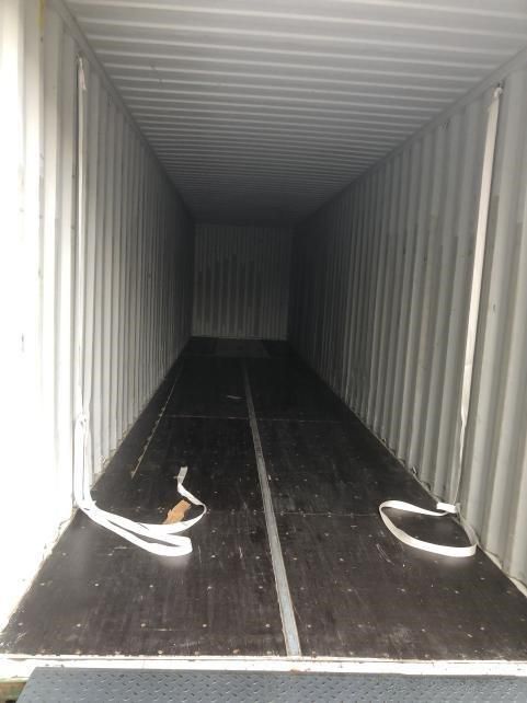

A. 空柜的拍摄:检查过集装箱没有问题后拍摄空柜的照片。货柜应占照片面积80%。

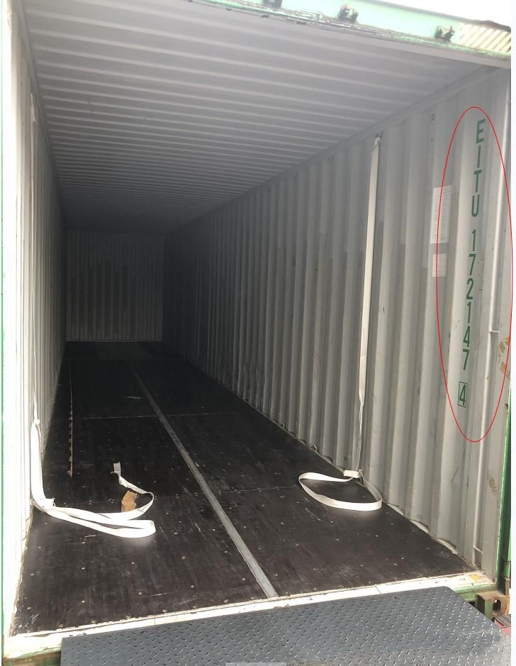

B. 集装箱内箱号的拍摄:与箱外的号码核对无误后拍摄,主体应为货柜号,号码应清晰易识别。

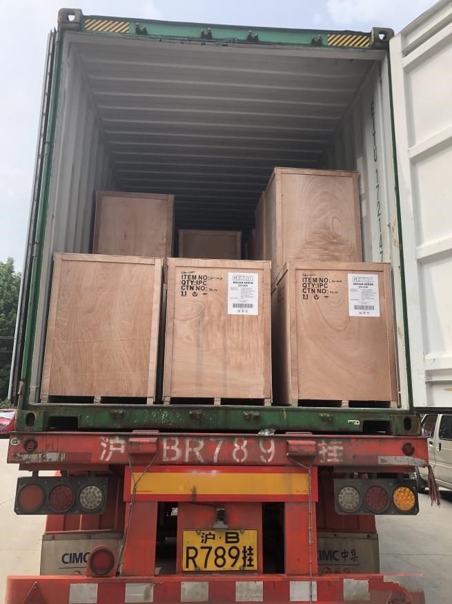

2、装柜过程

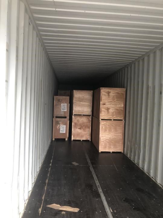

A. 装柜到大约一半时拍摄柜内的装载情况,可让装柜人员把箱拍整齐后拍摄。
B. 满柜照片:装载完后拍摄装载情况。

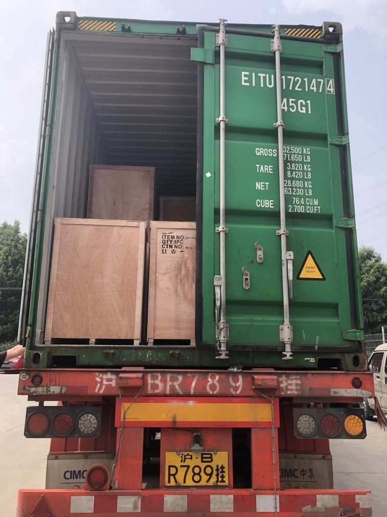

C. 关闭右边带柜号的柜门,保持左边门打开,拍摄一张照片。柜号和箱麦应尽能识别。

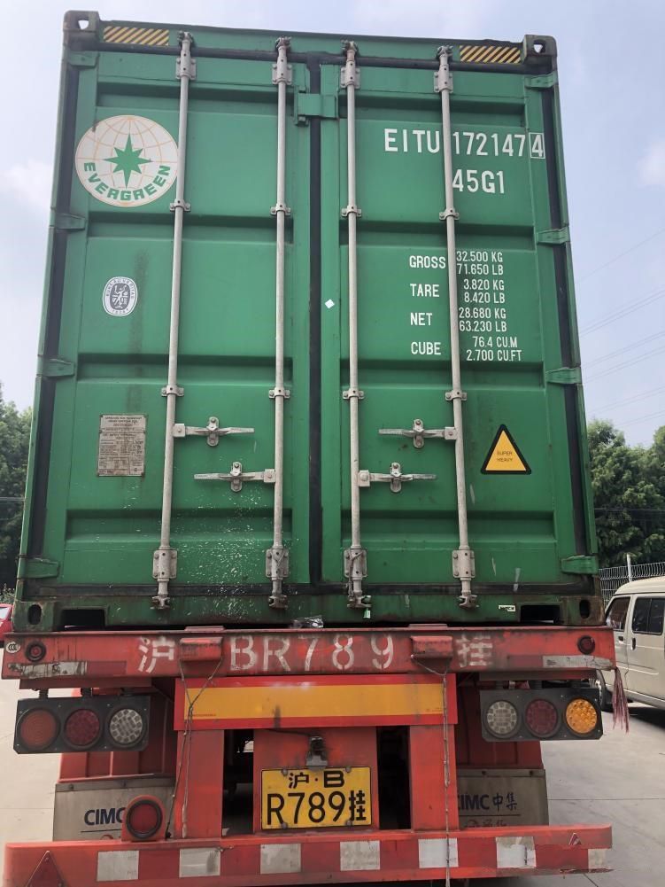

D. 全关柜门拍摄照片:货柜占照片面积的80%,柜号应清晰易识别。

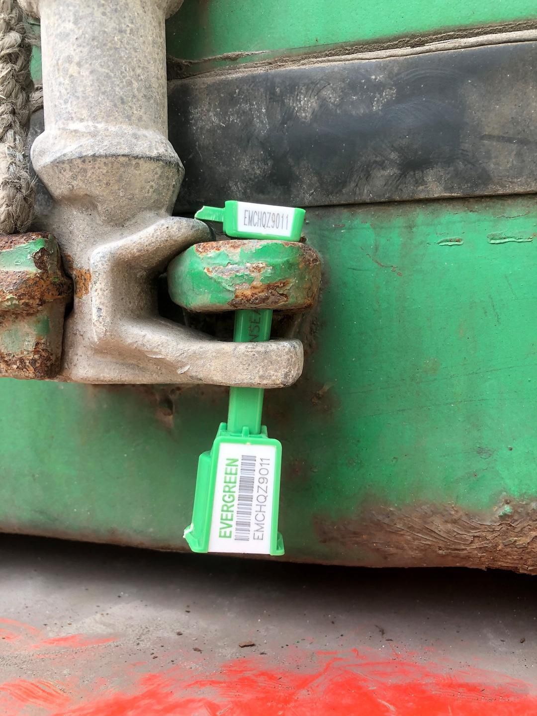

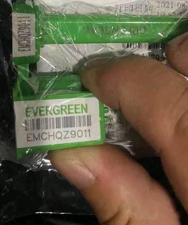

E. 封条的拍摄:封条号码应该清晰能识别,两个部件上的号码应相同。
F. 封条密封照片:封条密封后拍摄封条在门栓上的照片,封条号码应清晰能识别并与图片E上的号码一致。

❶ 集装箱装货时尽量减少间隙,对零散货物进箱后用缠绕膜、木方或绳索做必要牢固;装载小型木箱时,如箱门留有较大的空隙,则必须利用木板和木方加以固定或撑紧,避免箱门打开时货物跌落造成损伤。
❷ 若货物装不满集装箱时,尽量将货物平铺满箱底。
❸ 重心较低的重、大的木箱只能装一层且不能充分利用箱底面积时,应装在集装箱的中央,底部横向用木方加以固定。
❹ 注意木箱上的运输标识装箱时严格按照标识要求执行。例:
❺ 裸包类产品(如对重框架或本身刚度较好的产品)尽量放在柜底,若需与木箱混叠,尽量将木箱放在裸包产品上面;如需要将裸包产品放在木箱上面时,裸包产品宽度尺寸必须大于木箱尺寸,否则易将木箱压坏。
❻ 装柜时,尽量使柜内物品的堆叠高度差不多高,能起到相互固定的作用。若箱子一侧有物品完全高出另一侧物品时,运输过程中箱子易产生移位,损坏产品。
❼ 装柜时,若装在上层的货物宽度<下层的货物宽度,则需在上层的木箱下垫上 根以上长度>下层木箱宽度,高度≥垫木的辅助木方,且木方需用钉固定。若辅助木方高度<垫木高度,则辅助木方起不到作用,上层货物会压坏下层货物。
❽ 装在货柜里的货物必须平稳,若有裸包产品表面不平整时,可将此裸包产品放在最上层或此产品上不能再放其它物品。
❾ 若货物装不满货柜或柜门处有小件货物或是横着装的货物,可用扎带或(出口、有间隙侧)木方采用以下方式固定货物,且木方与木方、木方与箱体需用钉固定。
