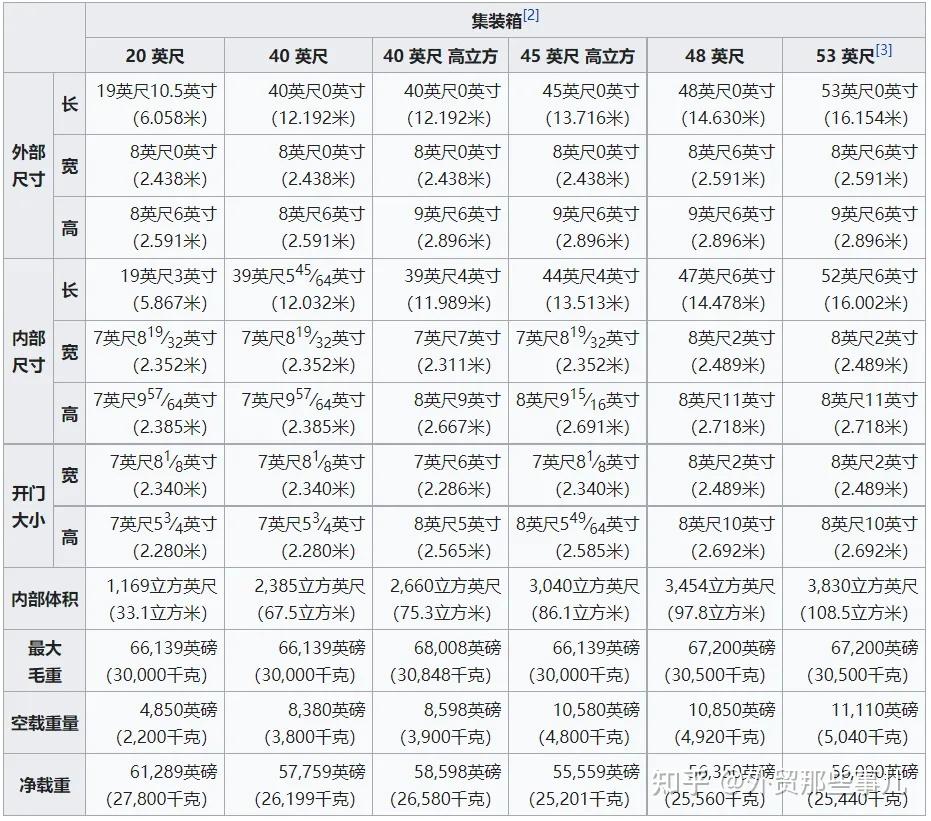

3、集装箱有哪些常见规格?(1)40尺高柜(40HC):40英尺长,9英尺6英寸高;约合12.192米长,2.9米高,2.35米宽,一般装货68CBM左右。(2)40尺普柜(40GP):40英尺长,8英尺6英寸高;约合12.192米长,2.6米高,2.35米宽,一般装货58CBM左右。(3)20尺普柜(20GP):20英尺长,8英尺6英寸高;约合6.096米长,2.6米高,2.35米宽,一般装货28CBM左右。(4)45尺高柜(45HC):45英尺长,9英尺6英寸高;约合13.716米长,2.9米高,2.35米宽,一般装货75CBM左右。
4、高柜与普柜有何区别?高柜比普柜高1英尺(一英尺等于30.44cm)。无论高柜还是普柜,长度和宽度是一样的。
