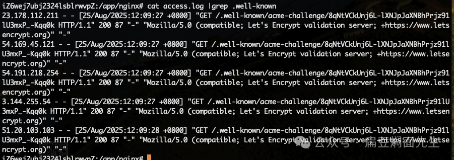

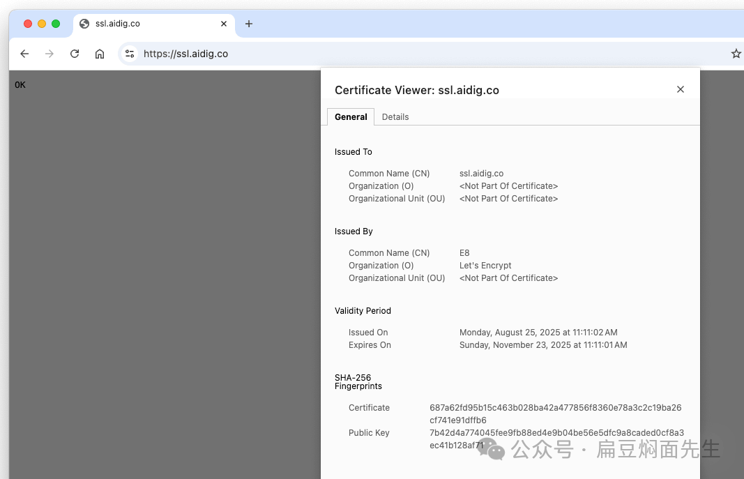

第五步:功能验证
这里就直接放一些验证的截图了,不做过多赘述。
