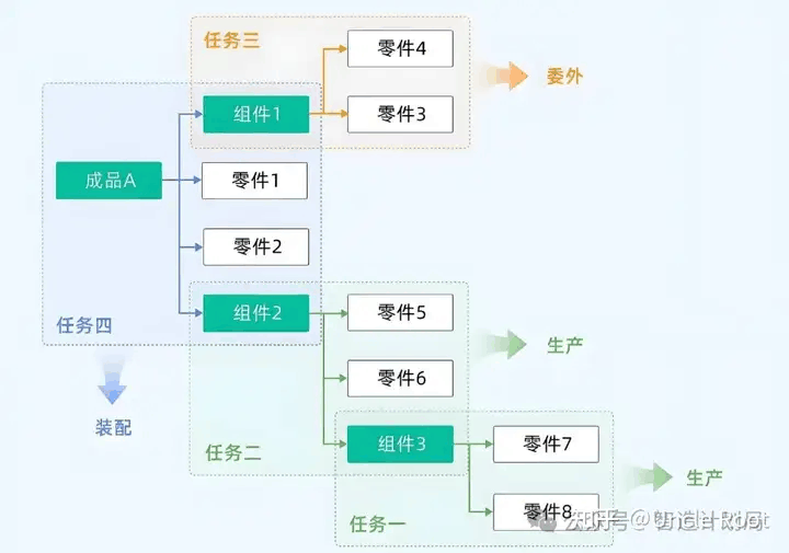

1. 计划BOM与APS的深度协同:构建预测与排程的连续性
计划BOM与APS系统的协同需要建立在计划流数据连续性的基础上,而非简单的数据传递。
- 数据连续性为何必须?
  • 配置继承:当具体订单确认时,计划BOM中的概率性配置(如L4驾驶模块30%概率)可以转化为APS中的需求
    调节预测也只应在一个接口调整,通过APS或者通过ERP调整,按计划BOM重新运算。
  • 资源预分配优化:计划BOM中的概率数据为APS提供产能预规划依据。
    高概率配置可提前预留产能资源,实现"预测即预排"。
  • 约束条件传递:计划BOM中包含的物料供应约束、技术约束等,
    应无缝传递至APS系统,确保排程方案的可行性。
- 协同价值体现出来
  • 计划BOM的预测数据为APS提供多场景排程模拟的基础;
    APS的实际排程结果反馈至计划BOM,验证预测模型的准确性并持续优化。
  • 二者共同构建柔性生产的数据基础,实现"预测-排程"一体化。
