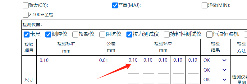

:每个材料的厚度和公差、剥离力标准、环保有效期我在物料信息这里输入后,能直接在来料检测报告上体现出来吗

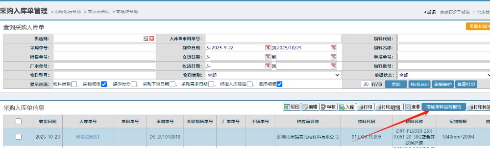

答:针对这个问题可以先在“系统管理”》“物料信息维护”中找到对应物料,然后对物料信息进行编辑,如:物料厚度、主条码编号和服辅助条编码进行修改。
然后重新在“仓库管理”》“物料入库管理”》“采购入库管理”里点击查询,找到对应物料信息,在右上方重新点击“增加来料品检报告”
报告上会自动同步标准检验的结果数值
一般出现这种情况的话主要是在基础资料栏位填写好就能带出,除非当时在编辑和修改了物料信息后没有重新生成报告(因为之前的报告是以修改前的物料信息)
