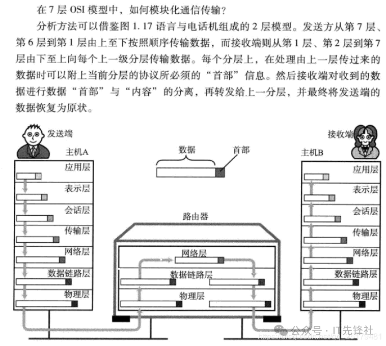

由此可见,HTTP协议所传输的数据本质上就是TCP传输过程中的数据载荷部分,而TCP协议在这个过程中,主要是在这些数据载荷之上附加了相应的头部信息。

从上至下依次为:应用层、传输层、网络层、数据链路层。而被留空的部分按照从下到上的顺序分别是MAC地址和IP地址。

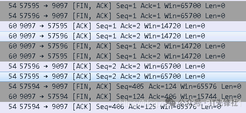

最终阶段涉及四次挥手动作,您也可以通过检索其他相关文章来获取更多信息。
同样追踪其中一个端口:
