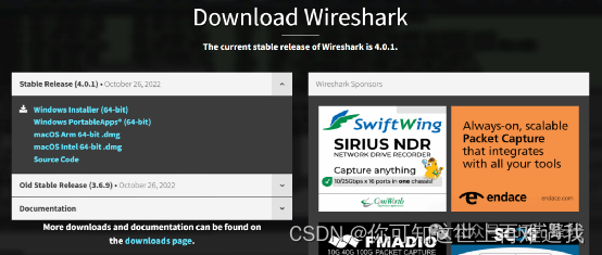

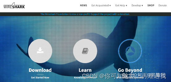

软件下载路径:
https://www.wireshark.org/
按照系统版本选择下载,下载完成后,按照软件提示一路Next安装。

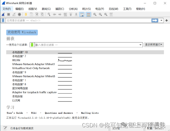

1、打开wireshark,主界面如下:

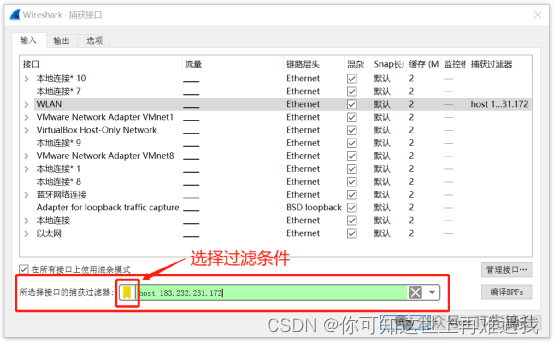

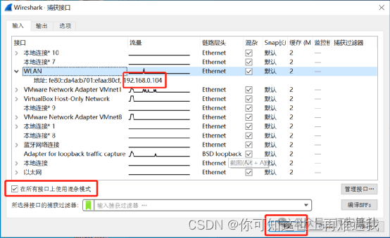

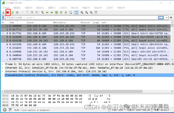

2、选择菜单栏上 捕获 -> 选项,勾选WLAN网卡。这里需要根据各自电脑网卡使用情况选择,简单的办法可以看使用的IP对应的网卡。点击Start,启动抓包。
3、Wireshark程序被成功启动,并且当前正运行在数据包捕获模式。

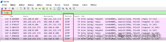

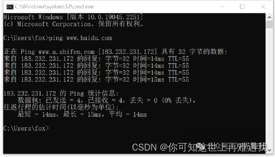

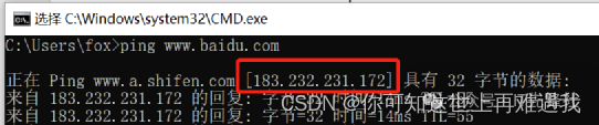

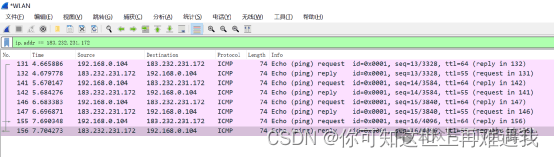

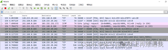

4、执行需要抓包的操作,如在cmd窗口下执行ping www.baidu.com。
5、操作完成后相关数据包就抓取到了,可以点击 停止捕获分组 按钮。

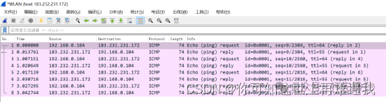

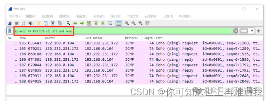

6、为避免其他无用的数据包影响分析,可以通过在过滤栏设置过滤条件进行数据包列表过滤,获取结果如下。说明:ip.addr == 183.232.231.172 and icmp 表示只显示ICPM协议且主机IP为183.232.231.172的数据包。说明:协议名称icmp要小写。

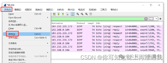

7、Wireshark抓包操作完成后,需要将本次捕获的数据或分析结果妥善保存,这一步骤十分关键。接下来,我们将详细探讨wireshark中显示过滤条件的设置方法、抓包过滤条件的应用技巧,以及如何深入查看数据包内的详细内容,这些内容将在后续章节中进行详细介绍。

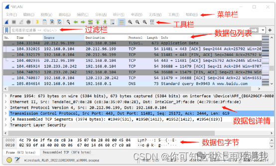

Wireshark 的主界面包含6个部分:
菜单栏:用于调试、配置
工具栏:常用功能的快捷方式
过滤栏:指定过滤条件,过滤数据包
数据包列表:核心区域,每一行就是一个数据包
数据包详情:数据包的详细数据
数据包字节:数据包所承载的字节序列,采用二进制格式表示。

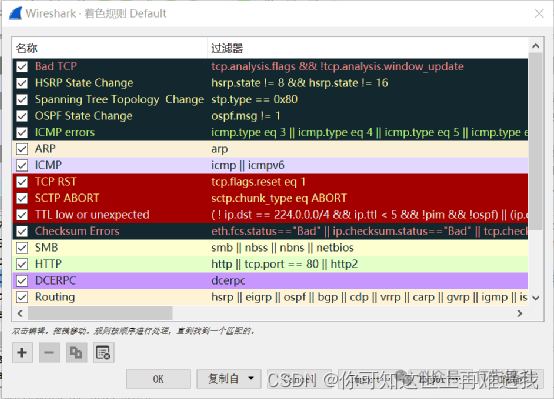

说明:数据包列表区中不同的协议使用了不同的颜色区分。协议颜色标识定位在菜单栏 视图 --> 着色规则。如下所示

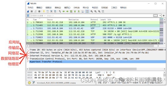

3. Packet Details Pane(数据包详细信息)
在众多数据包中挑选出特定的数据包后,该数据包的详尽信息将在数据包详细信息区域全面展示。数据包详细信息面板扮演着核心角色,它使得用户得以审视协议中每一个具体字段的详细内容。此面板中列出的各项信息具体包括:
(1)Frame:   物理层的数据帧概况
(2)Ethernet II: 数据链路层以太网帧头部信息
(3)Internet Protocol Version 4: 互联网层IP包头部信息

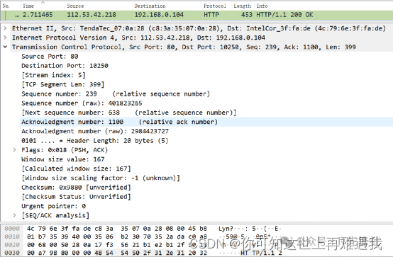

(4)Transmission Control Protocol:  传输层T的数据段头部信息,此处是TCP
(5)Hypertext Transfer Protocol:  应用层的信息,此处是HTTP协议

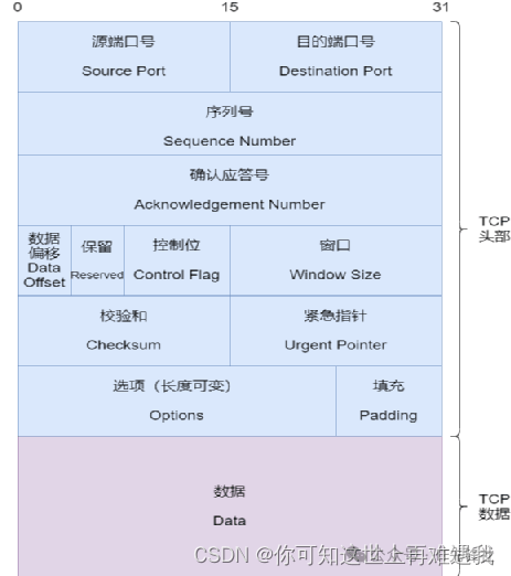

TCP包的具体内容
从下图可以看到wireshark捕获到的TCP包中的每个字段。

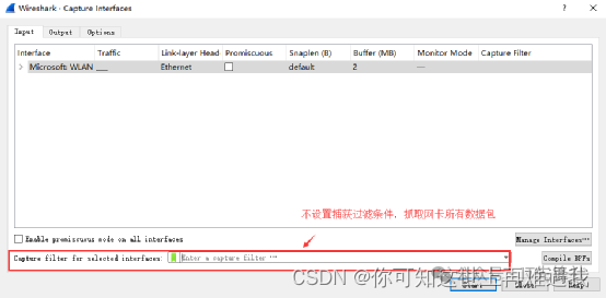

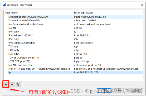

1.抓包过滤器
捕获过滤器的菜单栏路径为 捕获 --> 捕获过滤器。用于在抓取数据包前设置。
如何使用呢?设置如下。
ip host 183.232.231.172表示只捕获主机IP为183.232.231.172的数据包。获取结果如下:

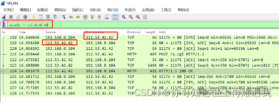

观察上述获取的数据包列表,含有大量的无效数据。这时可以通过设置显示器过滤条件进行提取分析信息。ip.addr == 183.232.231.172,并进行过滤。
上述介绍了抓包过滤器和显示过滤器的基本使用方法。在组网不复杂或者流量不大情况下,使用显示器过滤器进行抓包后处理就可以满足我们使用。下面介绍一下两者间的语法以及它们的区别。

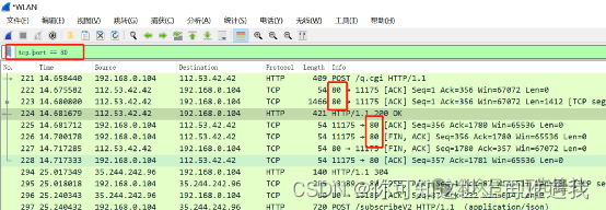

(4)端口过滤
tcp.port ==80,  显示源主机或者目的主机端口为80的数据包列表。
tcp.srcport == 80,  只显示TCP协议的源主机端口为80的数据包列表。
tcp.dstport == 80,只显示TCP协议的目的主机端口为80的数据包列表。

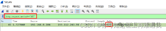

(5) http模式过滤
http.request.method=="GET",   只显示HTTP GET方法的。

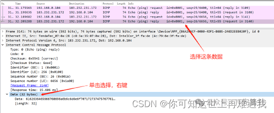

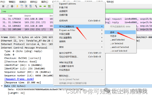

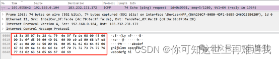

(7)按照数据包内容过滤
假设我要以ICMP层中的内容进行过滤,可以单击选中界面中的码流,在下方进行选中数据。
右键单击选中后出现如下界面
选中后在过滤器中显示如下

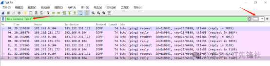

后面条件表达式就需要自己填写。如下我想过滤出data数据包中包含"abcd"内容的数据流。关键词是contains,完整条件表达式为data contains "abcd"

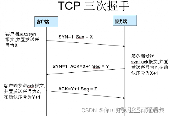

1. TCP三次握手连接建立过程
Step1:客户端发送一个SYN=1,ACK=0标志的数据包给服务端,请求进行连接,这是第一次握手;
Step2:当服务端成功接收并同意建立连接时,它会向客户端发送一个数据包,该数据包的SYN标志位被设置为1,同时ACK标志位也被设置为1,用以告知客户端连接已建立且允许通信。随后,客户端需要发送一个确认数据包作为响应,这标志着第二次握手流程的完成。
Step3:服务端发送一个SYN=0,ACK=1的数据包给客户端端,告诉它连接已被确认,这就是第三次握手。TCP连接建立,开始通讯。

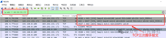

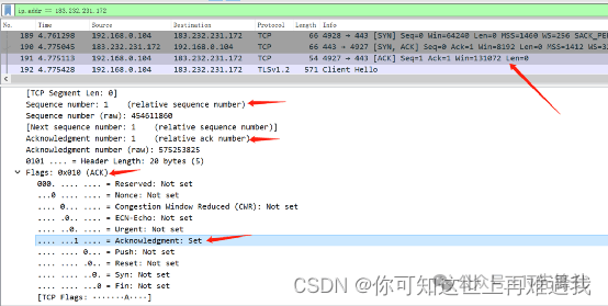

2. Wireshark抓包获取访问指定服务端数据包
Step1:启动wireshark抓包,打开浏览器输入www.baidu.com。
Step2:使用ping www.baidu.com获取IP。

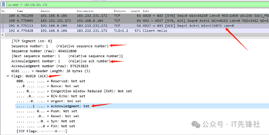

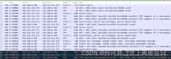

Step3:输入过滤条件获取待分析数据包列表 ip.addr == 183.232.231.172
图中可以看到wireshark截获到了三次握手的三个数据包。第四个包才是HTTPS的, 这说明HTTPS的确是使用TCP建立连接的。

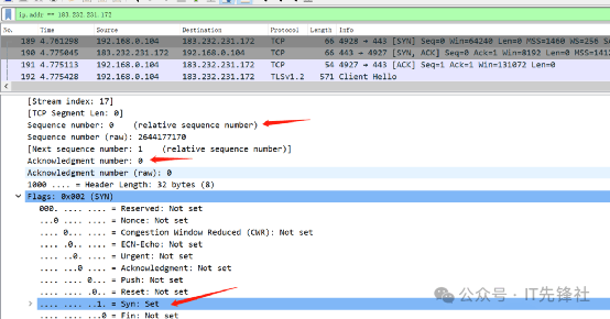

第一次握手数据包
客户端发送一个TCP,标志位为SYN,序列号为0, 代表客户端请求建立连接。
数据包的关键属性如下:
SYN :标志位,表示请求建立连接
Seq = 0 :初始建立连接值为0,数据包的相对序列号从0开始,表示当前还没有发送数据
Ack =0:初始建立连接值为0,已经收到包的数量,表示当前没有接收到数据
第二次握手的数据包
服务器发回确认包, 标志位为 SYN,ACK。将确认序号(Acknowledgement Number)字段+1,即0+1=1。
数据包的关键属性如下:
[SYN + ACK]: 标志位,同意建立连接,并回送SYN+ACK
Seq = 0 :初始建立值为0,表示当前还没有发送数据
Ack = 1:表示当前端成功接收的数据位数,虽然客户端没有发送任何有效数据,确认号还是被加1,因为包含SYN或FIN标志位。(并不会对有效数据的计数产生影响,因为含有SYN或FIN标志位的包并不携带有效数据)
第三次握手的数据包
客户端在此次通信中再次发送确认数据包(ACK),在该数据包的SYN标志位设为0,表示不再需要建立连接的同步信号,而ACK标志位设为1,确认收到服务器的响应。同时,客户端将服务器先前发送的ACK数据包中的序号字段值加1,并将此新的序号值放置在确认号字段中,用以告知服务器已成功接收并确认该序号之前的所有数据。此外,在标志段中写入ACK确认号加1的值,以进一步确认数据传输的连续性和正确性。
数据包的关键属性如下:
ACK :标志位,表示已经收到记录
Seq = 1 :表示当前已经发送1个数据
Ack = 1 : 表示当前端成功接收的数据位数,虽然服务端没有发送任何有效数据,确认号还是被加1,因为包含SYN或FIN标志位(并不会对有效数据的计数产生影响,因为含有SYN或FIN标志位的包并不携带有效数据)。

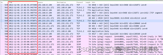

调整数据包列表中时间戳显示格式。调整方法为 视图 -->时间显示格式 --> 日期和时间。调整后格式如下:
