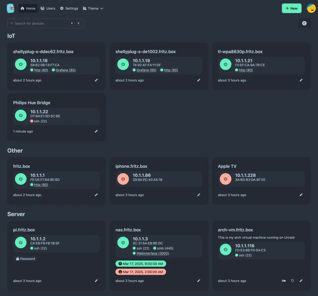

它能让我们直接在浏览器里,给局域网内的设备发送“起床气”,一键远程开机。
这款工具最大的亮点,就是把原本复杂难懂的技术,变成了一个简单直观的网页仪表盘。
只要在服务器或软路由上部署好,我们就能在手机或笔记本上随时访问。
界面非常清爽,所有设备一目了然。
看到哪个设备是灰色的“离线”状态,点一下旁边的电源按钮,它就会立马被唤醒。
不仅如此,它还能实时监控设备状态。
通过红绿指示灯,我们可以直观地看到电脑是不是已经成功启动,再也不用像以前那样盲猜了。

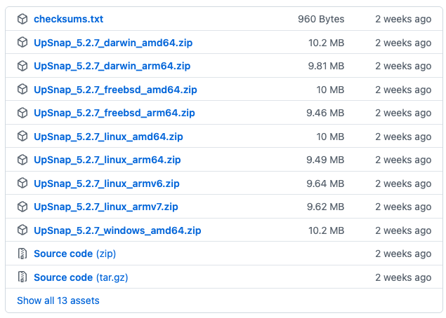

安装方面,项目提供了 Docker 镜像,部署起来非常快。
只要确保服务器和目标电脑在同一个局域网内,一行命令就能搞定:
docker run -d --name upsnap --network host -v ./data:/app/data seriousm4x/upsnap
这里建议使用 host 网络模式,这样扫描设备会更精准一些。
另外项目还提供了二进制文件,可以在 Release 页面下载,直接双击运行即可,对于非技术专业的朋友来说非常友好。
