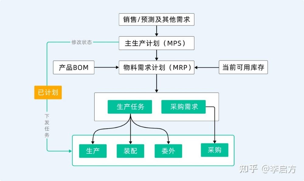

在ERP系统配置里,MTS的核心就围绕预测和库存两个点转:
  • 主生产计划(MPS)必须基于准确的需求预测来定,
  • 物料需求计划(MRP)会根据成品的库存自动算出该生产多少成品、采购多少物料。

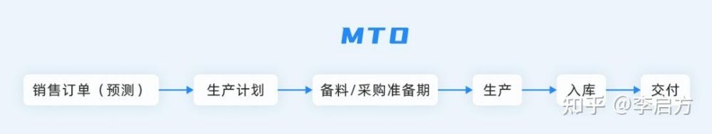

 二、MTO(按订单生产)
不少做定制化加工的厂子都是这个模式,比如非标机械配件、定制五金加工这些小批量多品种的业务。
MTO的关键是订单驱动。
只有接到客户的正式订单,才会根据订单的数量、规格、交付期制定生产计划,再跟着计划做采购、组织生产,成品做完直接发给客户,根本不进成品仓。
所有生产环节都和销售订单强绑定,这一点和MTS是天差地别。
  • 主生产计划不看市场预测,直接提取销售订单的需求,
  • MRP运算也围绕销售订单展开。
说实话,很多厂子做MTO,最容易出问题的地方就是物料齐套性。
没有备货的情况下,少一种物料生产就停摆,交付期直接拖后,你是不是也遇到过因缺料卡生产的情况?
所以一定要在ERP里开物料齐套检查功能,生产前先确认所有物料到位,这是最基本的操作。

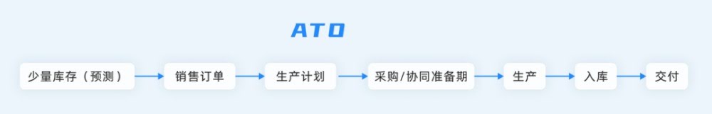

三、ATO(按订单装配)
如果你觉得MTO交期太长,MTO库存风险又太高,那ATO可能就是你想要的答案。
它的精髓在于,把产品拆成几个核心的模块或者部件,然后把这些半成品提前生产好存着。等客户订单来了,只进行最后的组装或配置,快速交付。
简单来说,这是半库存模式。
  • 比如定制家具,工厂会提前生产标准化的桌腿、桌面、侧板,客户下单后按需求组装成不同款式的桌子;
  • 汽车生产也一样,提前生产发动机、底盘、车身等核心模块,按订单装配成不同配置的车型。
它成功的关键在于产品设计之初就必须模块化。模块划分得好,通用性高,你提前备料的库存价值才稳。
在ERP里实施ATO,重点要抓好物料清单的管理。
你得能清晰地定义哪些是提前准备的可选件,并且配置规则要明确,确保销售选的配置,后面生产能做得出来,不出错。

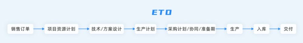

四、ETO(按订单设计)
这应该是五大模式里最复杂、定制化程度最高的一种了。
简单来说,ETO就是先设计,后生产,甚至可以理解为为单个客户定制专属产品,比MTO的定制化要深得多。大型生产线、船舶、特种工程机械,就属于这一类。
这类模式下,工厂没有现成的产品BOM、工艺路线,接到订单后,第一步是产品研发设计和工艺设计。等定制化的BOM和工艺路线确定并审批后,才能开展后续的采购、生产、装配工作。
做ETO,你的核心能力已经从生产管理变成了项目管理。
从设计图纸、到物料采购、到生产制造、到安装调试,全链条都需要以项目为单位来规划和跟踪。
成本控制必须前置,因为绝大部分成本在设计阶段就已经定好了。
在ERP应用上,单纯的进销存和生产模块往往不够用,需要很强的项目管理功能,或者专业的项目管理软件集成,来核算每个项目的预算、实际成本和利润。

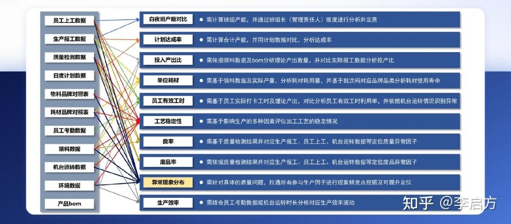

对于ETO这种项目制管理,光靠ERP报表看成本利润太滞后了。
我习惯用FineBI这类数据分析和管理工具直接连接ERP和项目系统的数据,搭建一个项目利润实时监控看板。每个项目的预算、实际成本、工时消耗、预计毛利一目了然。

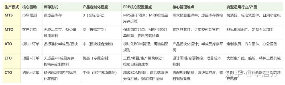

六、到底该怎么选?
看到这里你可能会问:我的产品线很杂,难道只能选一种吗?
当然不是。
现实中,很多工厂都是混合模式运营。
比如一家做家电的厂子,主流的标准款用MTS备货,大客户的定制款用ATO按单装配,特殊需求的小众款用MTO按单生产,完全没必要把自己局限在某一种模式里。
我一直强调,ERP生产模块的落地,得让系统适配工厂的实际生产模式。
我见过太多厂子,明明是做ETO的非标设备,却硬要按MTS的模式配置ERP,最后系统数据和实际生产完全脱节,不仅没提升效率,反而增加了管理成本,得不偿失。
所以建议大家,不管是新上ERP还是优化现有的生产模块,第一步先梳理清楚自己的产品特性、客户需求和生产流程,再对应选择适配的生产模式,系统配置跟着生产模式走,这样才能让ERP真正成为生产管理的工具。
