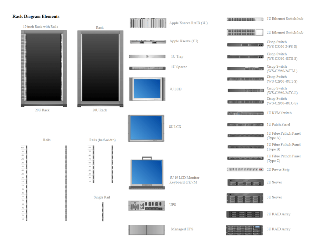

什么是“U”?
“U”是Rack Unit的缩写,也叫机架单元,是数据中心机架式设备的标准高度单位。
1U = 1.75英寸 = 44.45毫米
这个标准源于19英寸机柜(宽度19英寸≈482.6mm),由美国EIA(电子工业协会)制定,后来成为全球通用标准(EIA-310)。

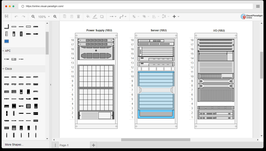

三个关键孔距定义了U:
  • 垂直孔间距:1.75英寸(44.45mm)
  • 每U有三个安装孔(方孔或圆孔)
  • 设备两侧有“耳朵”(rack ears)固定在机柜导轨上
上图展示了典型的机架图示和U单位标注,大家可以看到1U、2U设备的安装位置和高度占比。
为什么是1.75英寸?这是历史遗留:早期电话交换设备用1.75英寸作为模块高度,后来沿用至今。

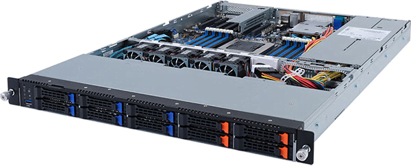

1U服务器是目前数据中心最常见的形态,高度仅44.45mm,厚度通常600-800mm。
典型外观:
优势:
  • 极高密度:一个42U机柜理论可装42台1U服务器(实际留空间约38-40台)
  • 适合大规模横向扩展:云计算、CDN、Web服务、虚拟化节点
  • 功耗相对可控:单台通常300-600W(双CPU配置)
局限性:
  • 内部空间极度受限:通常只支持1-2个全高PCIe卡,硬盘位4-10个(2.5寸为主)
  • 散热挑战大:风扇转速高,噪音大(机房里像飞机引擎)
  • 扩展性差:想加GPU?基本不可能(除非半高卡或特殊短卡)

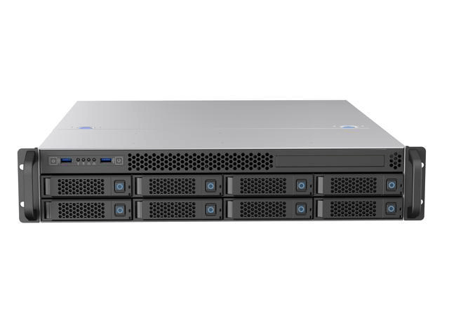

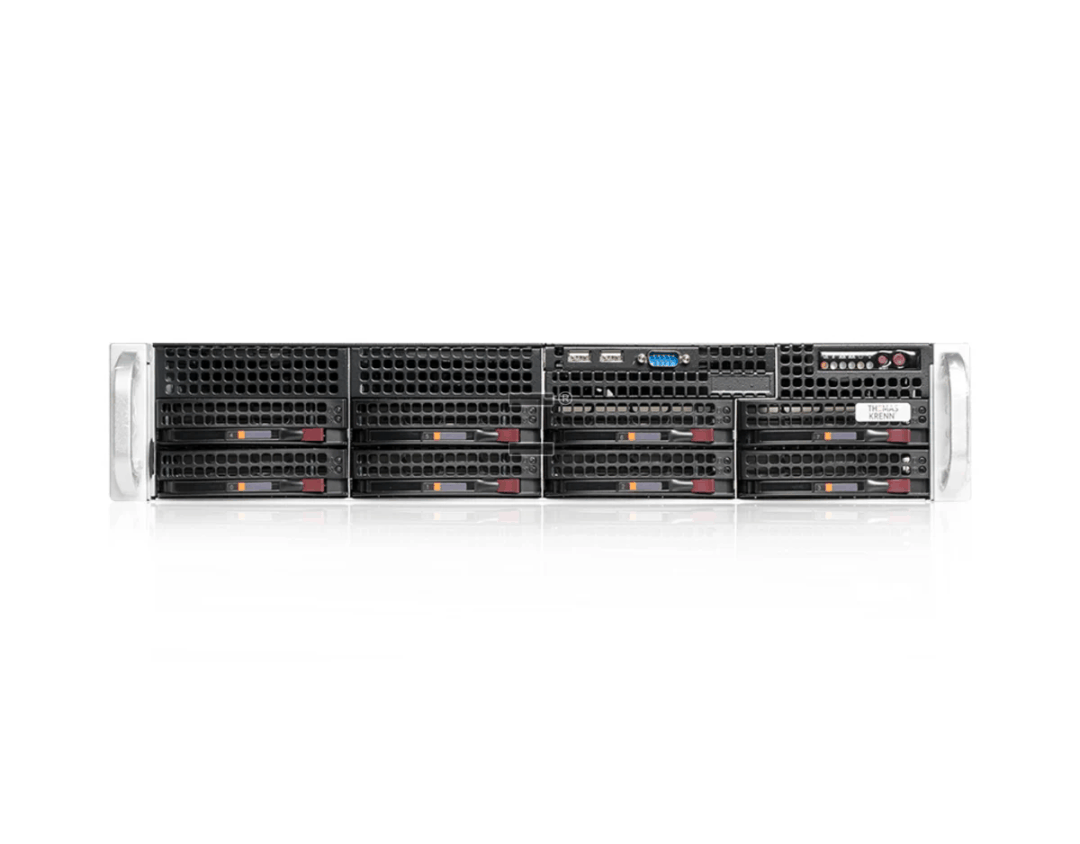

2U服务器

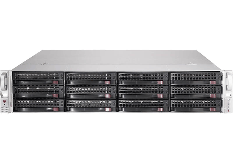

2U高度88.9mm,是目前企业级应用中最受欢迎的规格。
典型外观:
优势:
  • 扩展性大幅提升:通常支持4-8个全高全长PCIe槽,可装多块GPU或高性能网卡
  • 硬盘位大幅增加:12-24个3.5寸硬盘位,适合存储服务器
  • 散热更好:风扇更大,转速更低,噪音明显减小
  • 电源冗余更可靠:通常标配1+1或2+2冗余电源
局限性:
  • 密度减半:42U机柜只能装21台
  • 功耗更高:单台可达800-1500W(特别是带多GPU时)
  • 成本更高:机箱、主板设计更复杂
典型应用场景:
  • 数据库服务器(MySQL、Oracle)
  • 存储服务器(NAS、SAN、Ceph节点)
  • AI训练/推理服务器(可装4-8块GPU)
  • 虚拟化主机(vSphere、Proxmox)
2U是我最推荐的企业级通用服务器形态。扩展性和稳定性平衡得最好。

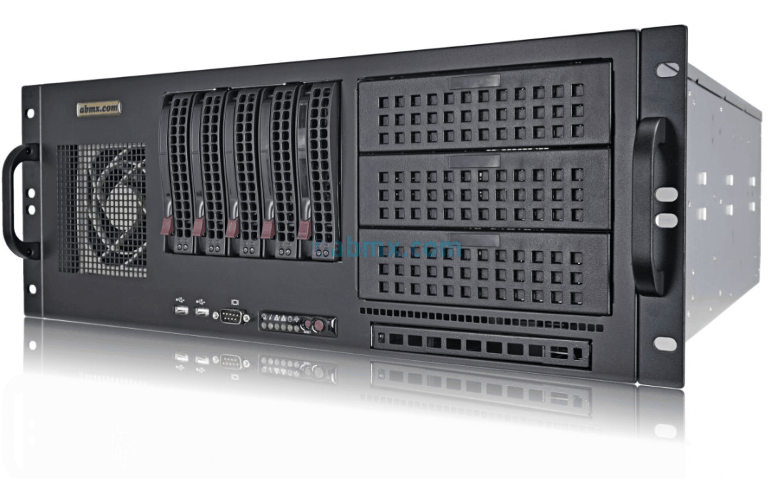

4U服务器
4U高度177.8mm,内部空间奢侈。
典型外观:
优势:
  • 海量存储:常见36-60-90盘位(3.5寸),单机PB级存储不是梦
  • 极致扩展:可支持10+个PCIe槽,双路或四路CPU
  • 散热豪华:大直径低转速风扇,几乎静音
  • 适合高性能GPU集群:可装8-10块双槽GPU
局限性:
  • 密度极低:42U机柜只能装10台左右
  • 重量惊人:满配可达80-100kg,上架需要多人或升降机
  • 功耗恐怖:满配可超3000W
典型应用场景:
  • 大型对象存储(S3兼容)
  • 备份/归档服务器
  • 高性能计算(HPC)
  • 大模型训练服务器
4U通常出现在专业存储厂商(如曙光、浪潮的存储产品)或定制化场景中。

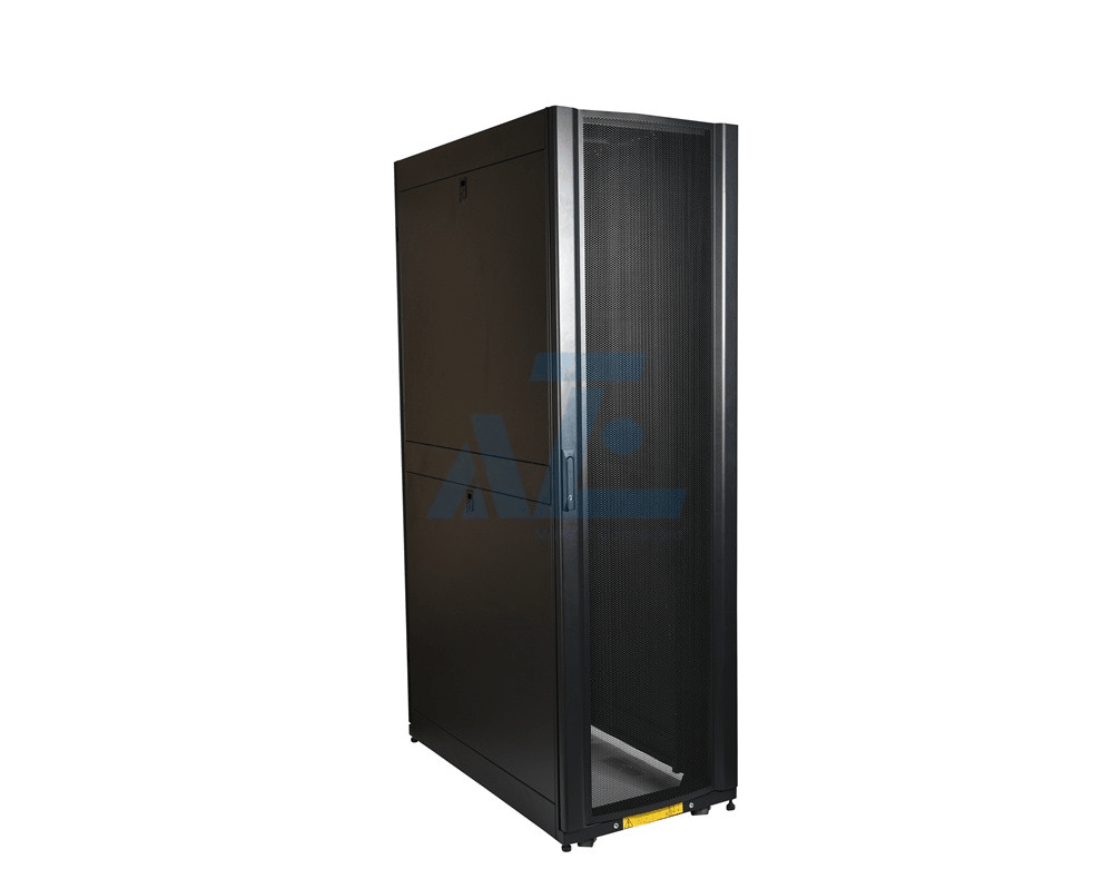

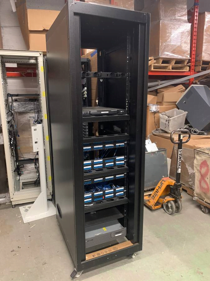

42U机柜

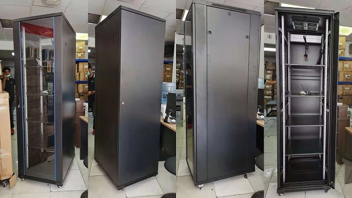

42U是目前最常见的机柜高度,总高约2米(含脚轮约2.1m)。
典型外观:
为什么是42U?
  • 人体工程学:2米左右高度,顶部设备还能伸手维护
  • 运输便利:可进标准货梯和集装箱
  • 全球标准:几乎所有厂商都支持
还有45U、48U(更高,但需要更高机房层高),和更矮的12U、24U壁挂柜。
一个满载的42U机柜(装满1U)功率可达20-30kW,需要配套充足的PDU和制冷。
数据中心常见布局:
1U/2U/4U对比
