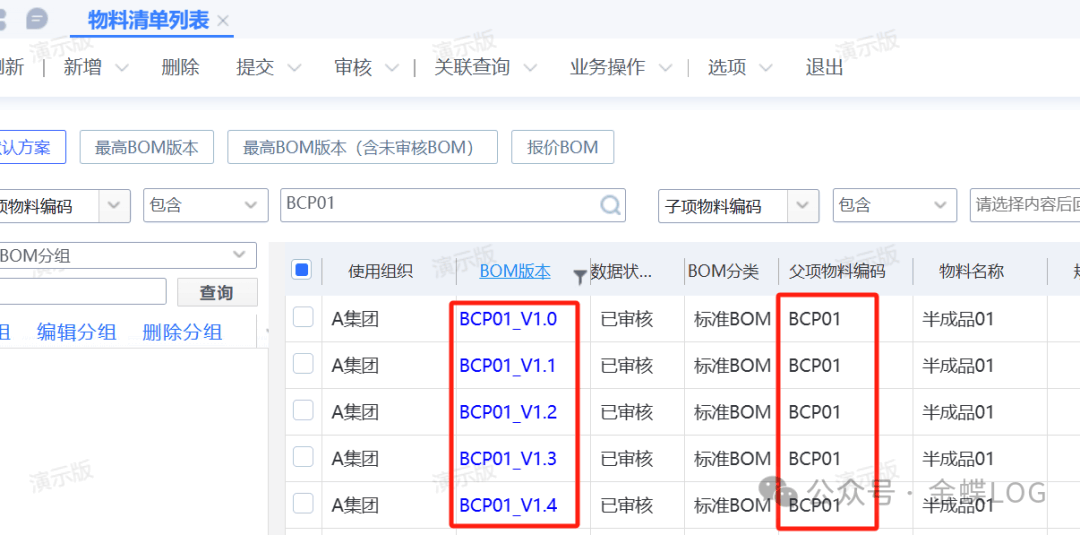

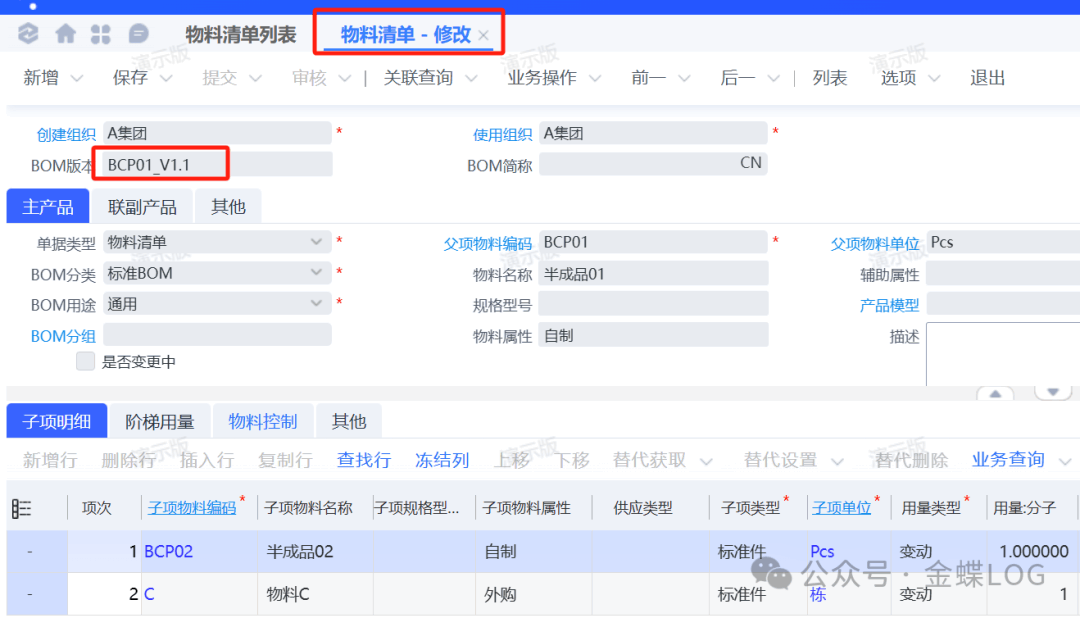

BOM版本是物料清单的唯一编码。
这意味着,系统中同一产品(物料编号)可以同时存在多个已审核、但材料或用量构成不同的有效BOM。这些BOM都可用,通过不同的BOM版本号进行区分和记录。

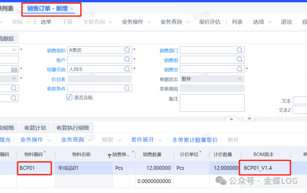

二、订单BOM版本携带规则
在销售、生产、委外等业务单据中,一旦选定某个物料编号,系统会自动携带该物料的最高版本的BOM
这意味着后续的MRP运算生成的用料清单都将以此版本的BOM明细为准进行展开和计算。这确保了业务执行时默认使用当前最新定义的产品结构。

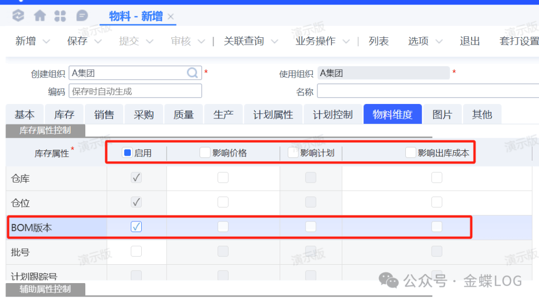

三、物料维度“启用BOM版本”的作用
在系统物料信息的 “物料维度”页签 中,里面有一个库存属性【BOM版本】;启用之后库存数据将会按【BOM版本】相同维度进行汇总数量。同时还能勾选是否“影响价格”、“影响计划”、“影响出库成本”等子选项,其核心区别在于库存管理粒度

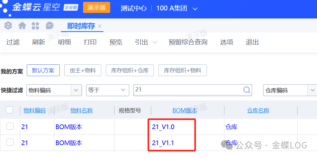

【启用】:库存按 “物料编号 + BOM版本” 组合分别记录。
【影响价格】:价目表同一个产品料号不同BOM版本可以录入不同价格。
【影响计划】:MRP运算时会考虑对应BOM版本的需求。
【影响出库成本】:产品核算时加权平均会考虑BOM版本是否一致。
