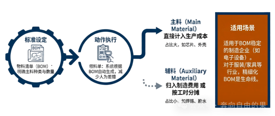

核心思路:关键在于建立清晰的物料清单(BOM)和严格的领退料制度。
BOM是圣经:每个产品都应有标准物料清单,明确所需主料(起主要作用、占成本比重大)的种类和数量。这是领料和成本核算的基准。
领料是执行:生产部门必须凭生产订单和BOM领料。系统应能根据BOM自动生成建议领料单,减少人为差错。
主料与辅料的处理差异:对于BOM内明确列示的主料,领用后直接计入该产品的生产成本。而对于一些通用的、消耗性的辅料(如焊锡、胶水、螺丝),如果用量零星、难以精确对应到单个产品,实践中常采用简化处理:在一定时期内汇总消耗量,按一定标准(如产品工时)分配计入各产品成本,或先归入“制造费用”,再行分配。
适用场景:这种方法尤其适用于产品结构清晰、BOM稳定的制造企业,如游牧科技这类电子设备制造商。对于服装、家具等材料成本占比高且多样的行业,精细化BOM管理更是成本控制的生命线。

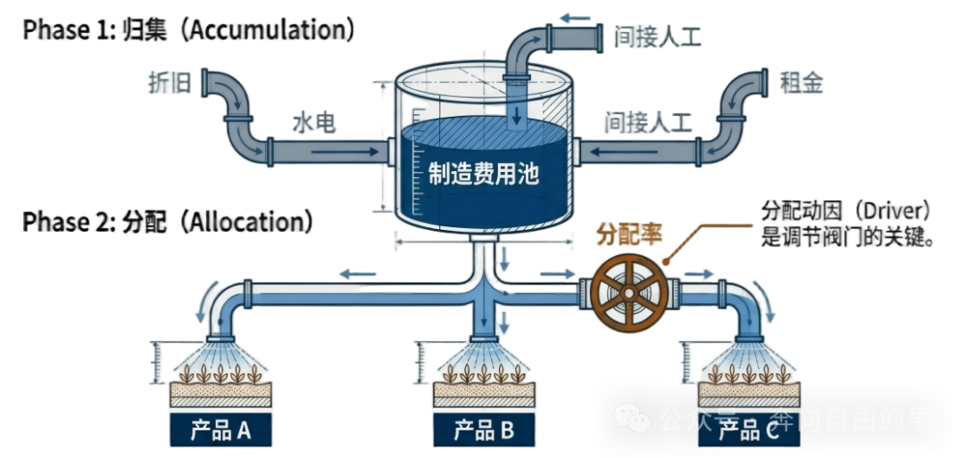

四、核心攻坚:制造费用的归集方法
制造费用是成本中最具“弹性”的部分,归集不易,分配更难。它的归集原则与直接料工恰好相反:先集中,再分配
核心要解决的是“公共成本如何公平合理地分摊”的问题。 你不能把整个车间的电费全部算在当天偶然生产的某一批产品头上。
核心思路:选择合适的分配动因,将归集起来的制造费用“播种”到各个产品中。
归集:每月将车间发生的所有间接费用——折旧、水电、物料消耗、间接人员薪酬等,统一归集到“制造费用”科目。
分配:期末,选择一个与费用发生最相关的“分配基础”,计算分配率,将费用分摊出去。常见选择有:

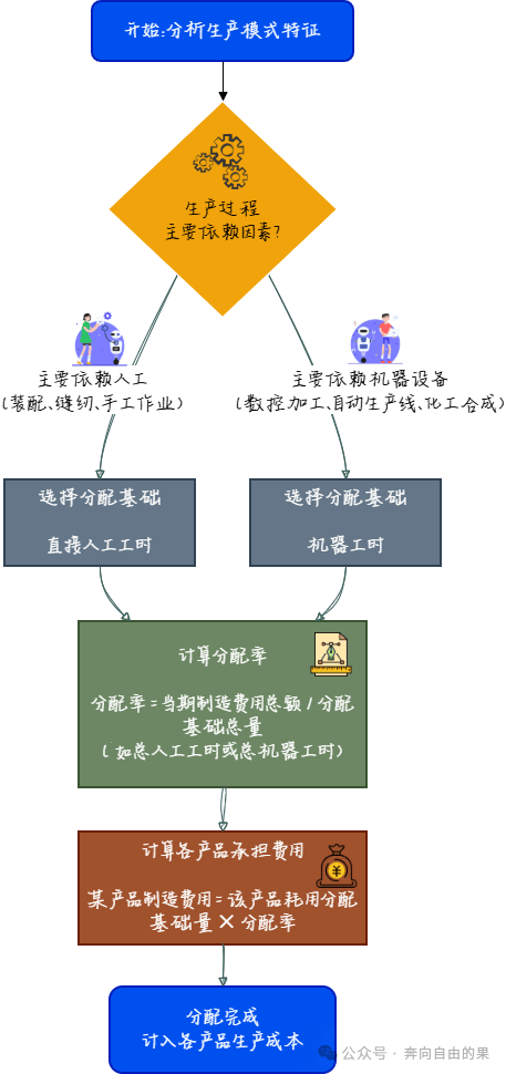

人工工时比例法:适用于劳动密集型、自动化程度不高的企业。它假设人工耗时越长的产品,消耗的制造资源(如管理精力)也越多。
机器工时比例法:适用于资本密集型、自动化程度高的企业。它更精确地反映了设备折旧、电力消耗与产品加工时长的关系。游牧科技的SMT贴片车间就更适合此法。
其他:如按直接材料成本比例、按产品产量等,需根据费用具体性质选择。
选择决策的关键:你的企业是更依赖“人”还是更依赖“机器”?这直接决定了分配基础的选择。下图可帮助你快速决策:
制造费用分配基础选择决策逻辑
痛点提示:如果企业同时存在高度自动化和纯手工作业的不同产线,使用单一的分配基础(如全厂统一用人工工时)会导致成本严重失真。自动化产品分担了过少设备成本,而手工产品负担过重。此时应考虑分车间或分作业中心进行费用归集与分配。

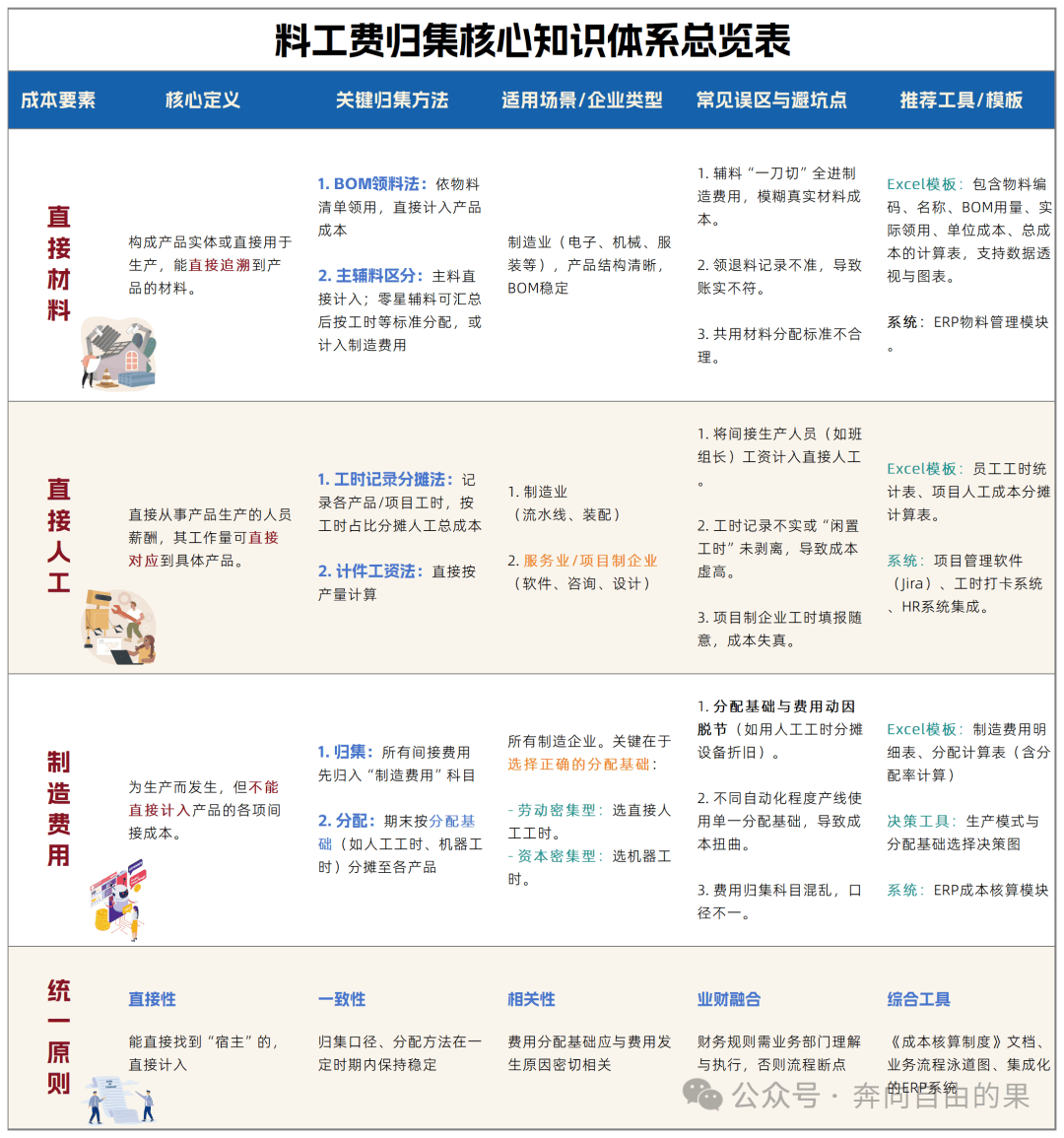

七、总结与工具
归根结底,料工费的归集逻辑可以概括为:直接费用(料、工)直接认领,间接费用(费)先归堆、再按合理动因分摊。这套逻辑是成本会计的骨架。
最后,我们将料工费归集的核心知识点、方法、常见问题及工具进行系统总结,方便你随时查阅和实践。
料工费归集核心知识体系总览表
