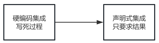

在没有Skill以前,AI就像个被套上枷锁的劳工。你必须通过Workflow(工作流)规定死:第一步干啥,第二步干啥。这实际上是把AI降级成了传统软件。
这样做的坏处,一是AI集成软件功能的成本非常高。比如,为了防止用户少报信息,程序员得写大量硬编码去判空。如下图:
    # 处理缺失参数(硬编码追问)    if not erp_params["WORKS"]:        return "对不起,请提供具体的工厂编号。"
而另一个更大的坏处就是体验很差,比如用户突然问:“先别调拨了,帮我查查哪家供应商采购最快?”由于Workflow没有定义这个分支,AI就会像传统软件一样报错。
现在有了Skill,这种“AI降智”的僵局被彻底打破。
Skill相当于给每一个软件功能插上了一个“AI芯片”,可以大大降低了AI集成软件功能的成本。
比如,在Skill架构下,你不再需要写if not erp_params["WORKS"] 的判空逻辑。你只需要在Skill的元数据配置里勾选WORKS(工厂)为 “必填”,判空逻辑就会自动生成。
这样,当用户没有给WORKS(工厂)信息,AI就会自发追问:李总,库存查到了,但您想调拨到哪个工厂?
