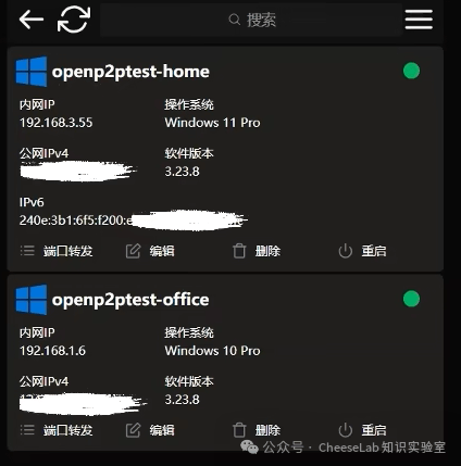

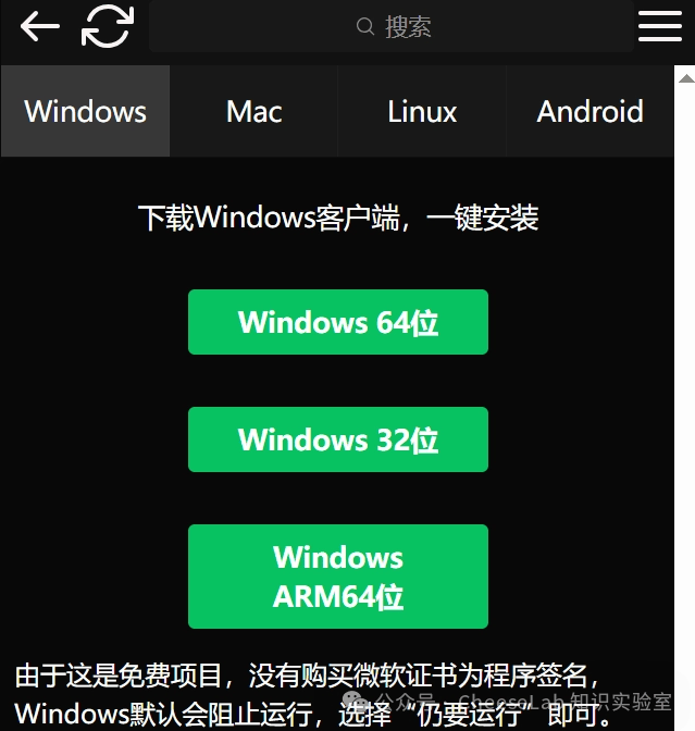

1. 下载与安装 OpenP2P:

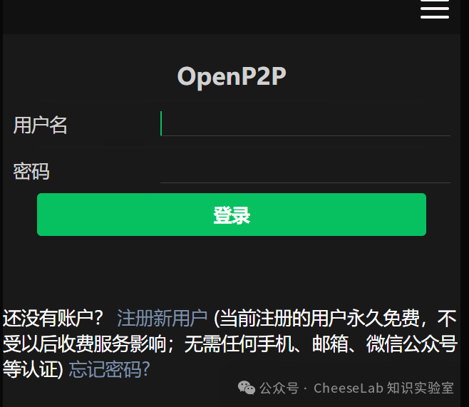

• 前往OpenP2P官网页面,点击右上角控制台,进入登录注册界面。
下载适用于你操作系统的版本,注意本地电脑和远程电脑都要安装,下载完成后,双击安装包并按照安装向导的步骤完成安装。
安装成功后,打开OpenP2P网页端,你将看到配置界面。

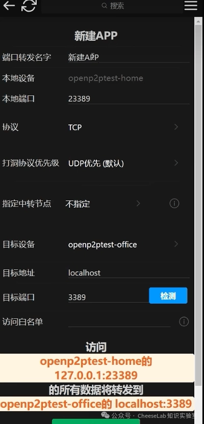

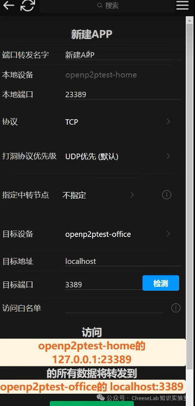

2. 配置OpenP2P(本地电脑和远程电脑):
打开OpenP2P,点击端口转发。
设置连接所需的端口号及IP地址。

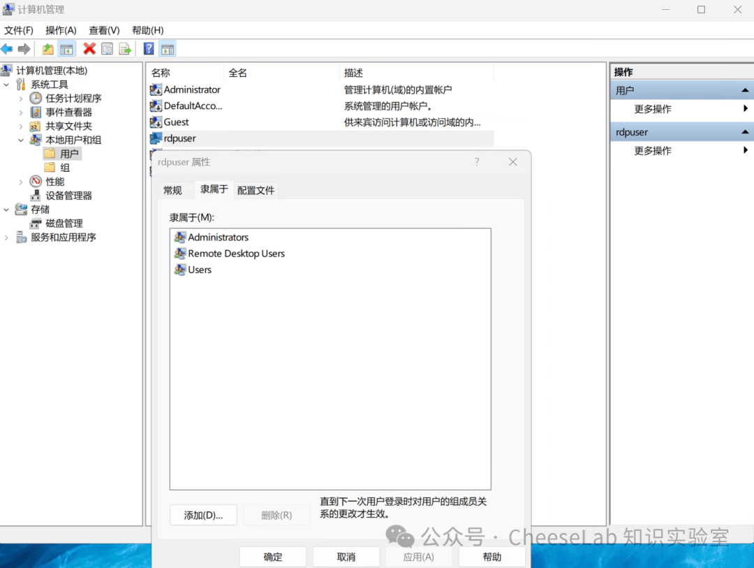

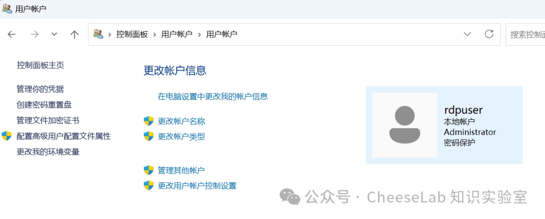

1. 配置本地账户:
打开 “控制面板” > “用户账户”,如果是本地账户,不需要进行下面操作
如果是微软账户,点击 “管理其他账户”,选择 “创建新账户”

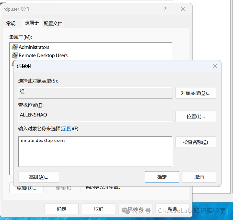

创建一个 本地账户不要使用微软账户),并为该账户设置密码
右击此电脑,找到管理,找到本地用户和组,点击刚创建账户的属性,选择隶属于,手动添加Remote Desktop Users
确保该账户隶属于 Remote Desktop Users 组,以获得远程连接权限。

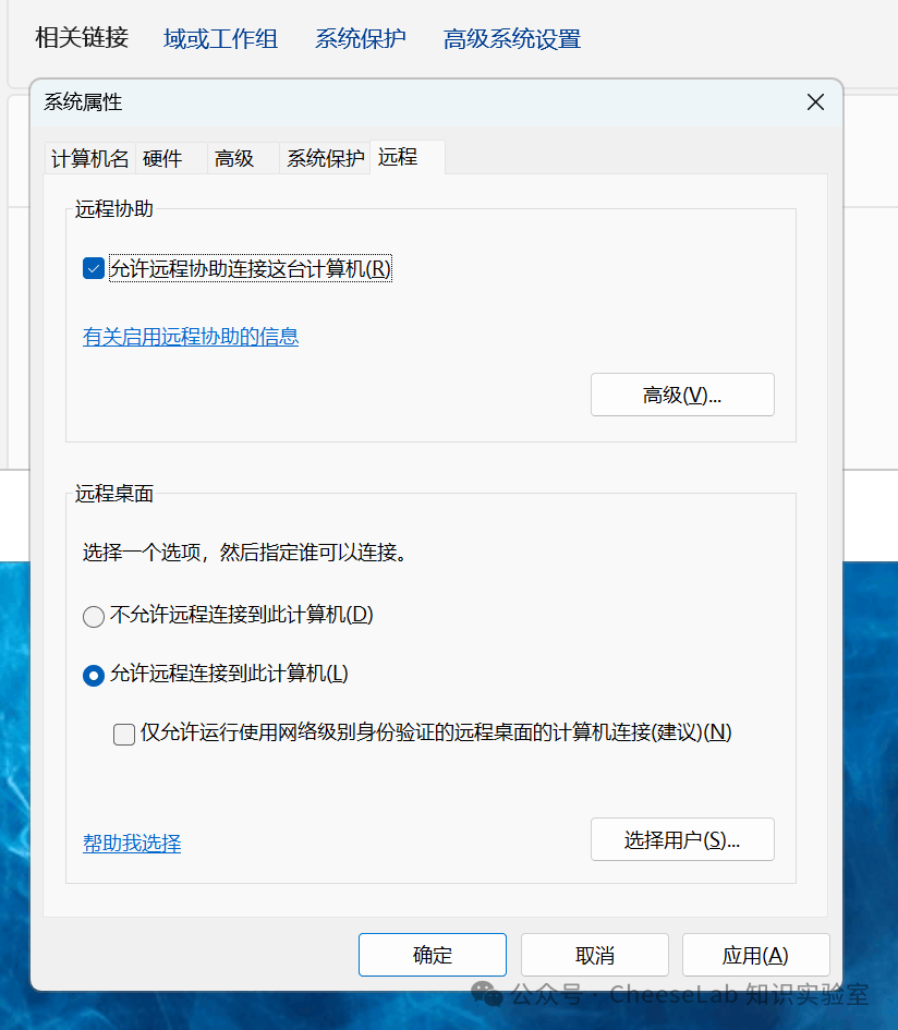

2. 远程计算机的配置(本地和远程电脑都要配置):
打开远程计算机,进入 “控制面板” > “系统和安全” > “系统” > “高级系统设置”
点击 “远程设置”,勾选 “允许远程连接到此计算机”

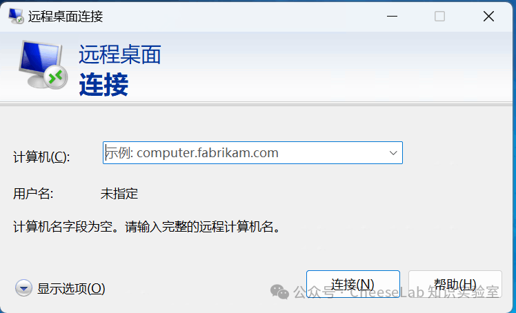

3. 连接远程桌面:
在本地计算机上,按 Win+R 打开 运行窗口,输入 mstsc 并点击 回车,启动远程桌面连接。

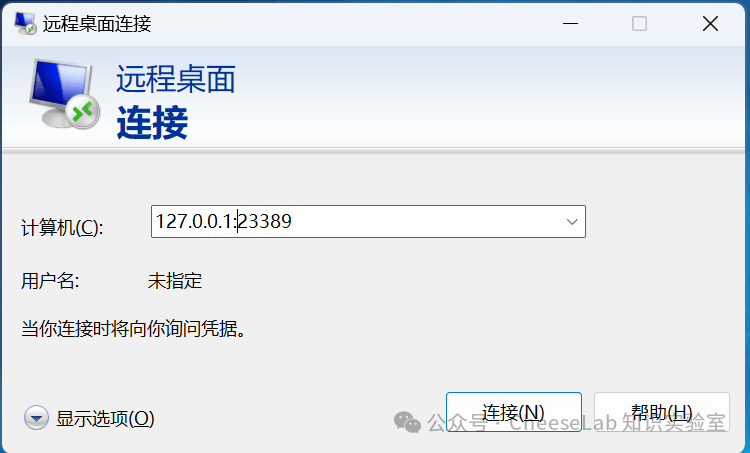

在远程桌面连接界面,输入远程IP地址,此时IP填的内容是Openp2p设置的,下图所示本地电脑的端口是23389,目标电脑是办公电脑,此时输入IP:127.0.0.1:23389(或localhost:23389),点击连接
输入先前创建的本地账户用户名和密码,点击确定进行连接。
一旦连接成功,你将看到远程计算机的桌面,开始进行远程操作。
