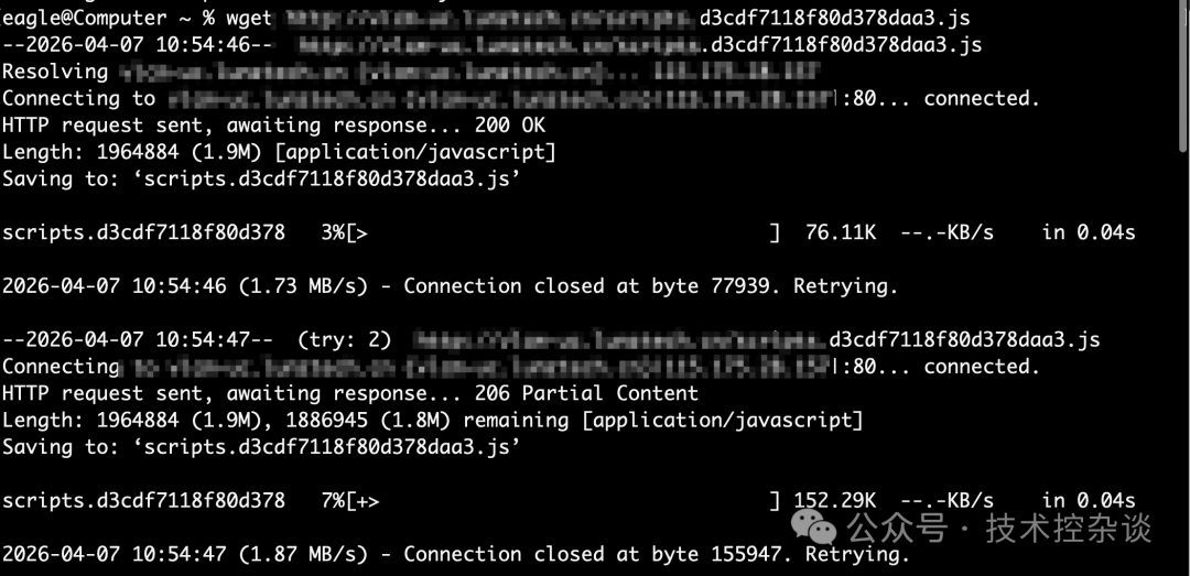

做运维或后端开发的同学,大概率都遇到过这样的糟心场景:
用户反馈“下载文件到一半就断了”,自己用wget或curl测试,果然看到屏幕上反复出现 HTTP 206 Partial Content,文件下了又断、断了又重试,折腾半天也拿不到完整文件。
很多人第一反应是“客户端网络有问题”“用户操作不当”,但其实,这锅多半要Nginx代理来背。
今天就从「现象→原因→排查→解决」,一步步拆解这个高频问题,帮你彻底根治,再也不用被用户催更、被领导追问!
一、先看现象:你是不是也遇到过这种情况?
先给大家复现一下最常见的场景,对号入座:
wget -c http://xxxx.com/bigfile.js
用wget下载大文件(比如几百M、1G以上的安装包、压缩包),命令如下:
浏览器访问无法完整加载js,css,表象如下:
总结几个核心现象,一眼识别问题:
执行后,日志会反复出现这样的内容:
  • 客户端反复重试,日志固定出现「206 Partial Content」
  • 文件永远下载不完整,每次只下载一部分就中断
  • 小文件(几十M以内)下载无异常,大文件必断
  • 本地直接访问上游服务器(跳过Nginx),下载完全正常

重点提醒:206状态码本身不是错误,它是HTTP的“断点续传”机制,之所以反复出现,是因为Nginx提前断开了连接,客户端只能反复发起续传请求。

客户端下载中断后,会自动发起「Range请求」(比如“从第300K字节开始下载”),服务器返回206状态码,代表“仅返回部分内容”——这是正常的断点续传逻辑。
但问题的核心是:客户端之所以需要续传,是因为Nginx提前关闭了连接,而非客户端主动中断。206只是“结果”,不是“原因”。
4. sendfile/tcp_nopush的“副作用”
很多人看到206就以为是客户端的问题,其实搞反了:
