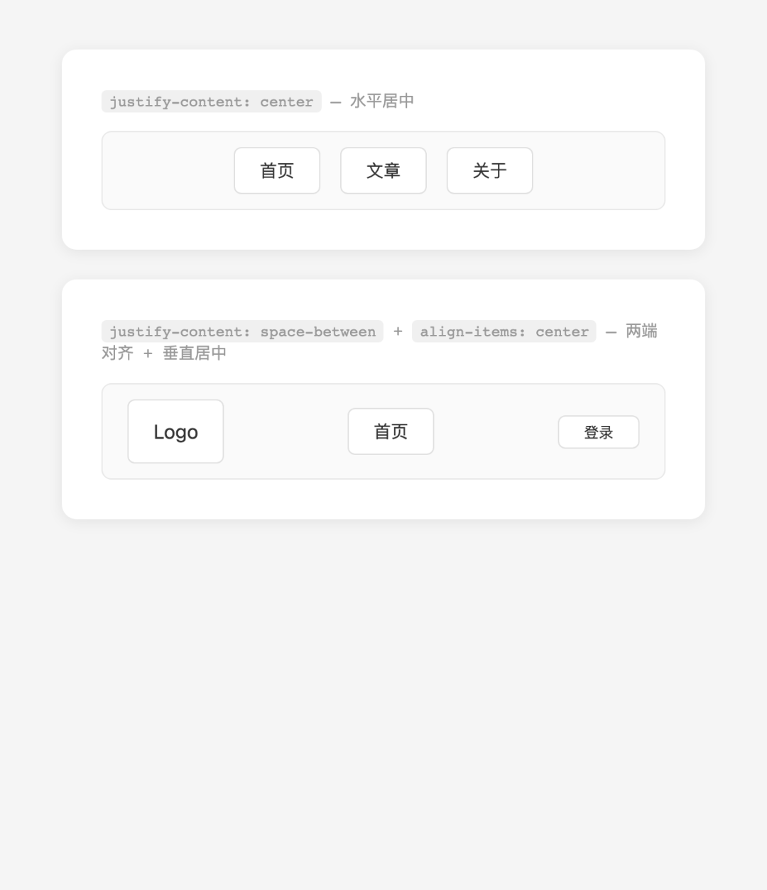

对齐
Flex 容器有两根轴:主轴(默认水平方向)和交叉轴(默认垂直方向)。对齐属性分别控制这两个方向:
  • • justify-content 控制主轴方向的对齐——比如让菜单项居中、两端对齐或均匀分布
  • • align-items 控制交叉轴方向的对齐——比如让高度不一样的子元素垂直居中
.nav {
  display
: flex;
  gap
: 16px;
  flex-wrap
: wrap;
  justify-content
: center;    /* 水平居中 */
  align-items
: center;        /* 垂直居中 */
justify-content 和 align-items 对齐效果对比
如果 AI 写的页面里某组元素对不齐——比如一行按钮有高有矮、logo 和导航文字不在一条水平线上——大概率是 align-items 没设对。如果一组元素想居中但偏在左边,查 justify-content

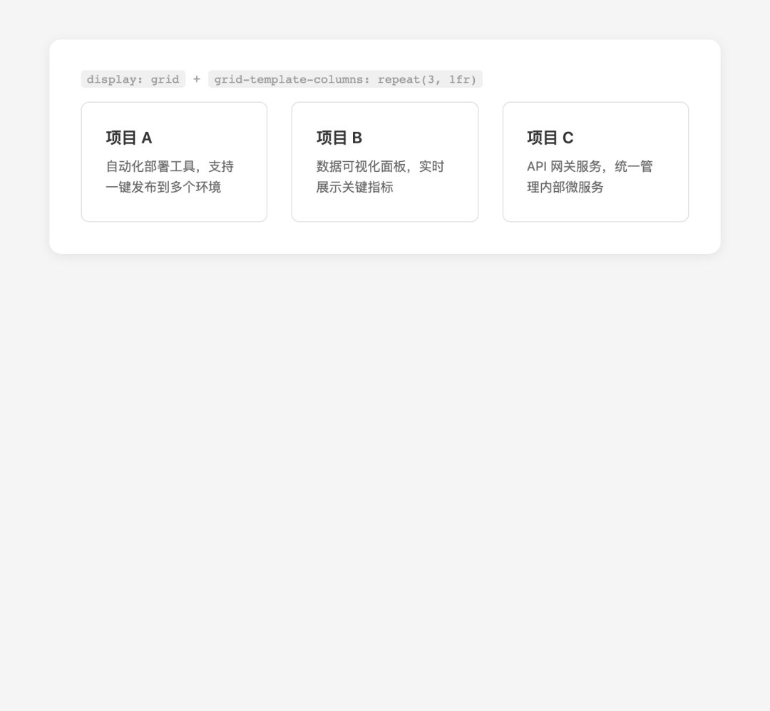

定义网格
.card-grid {
  display
: grid;
  grid-template-columns
: repeat(3, 1fr);
  gap
: 24px;
display: grid 启用 Grid 布局。grid-template-columns: repeat(3, 1fr) 定义了三列,每列等宽(1fr 是"一等份"的意思,三个 1fr 就是三等份)。gap: 24px 和 Flex 里一样,控制网格单元之间的间距。
渲染出来是三列等宽的卡片网格:
三列等宽卡片网格效果

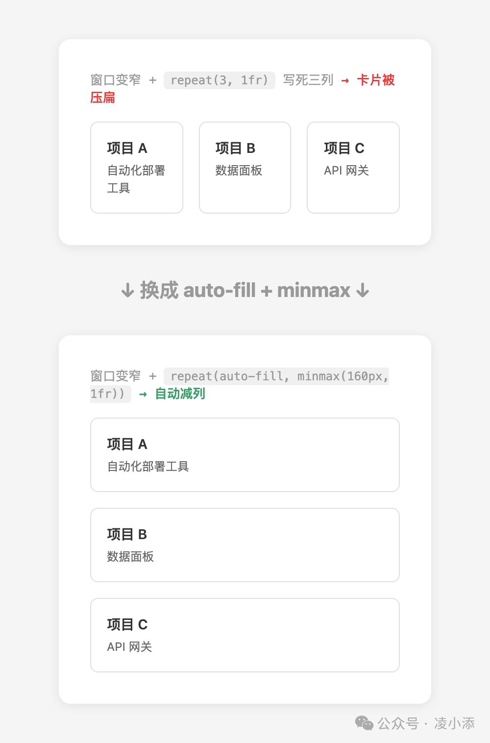

自适应列数:缩窗口翻车的第二个原因
上面那个网格在宽屏上完美,但窗口一缩,三列硬挤在窄屏里——卡片被压扁,文字换行,甚至溢出。
repeat(3, 1fr) 写死了"永远三列",窗口再窄也是三列。把列数交给浏览器自己算:
.card-grid {
  display
: grid;
: repeat(auto-fill, minmax(280px, 1fr));
  gap
: 24px;
repeat(auto-fill, minmax(280px, 1fr)) 的意思是:每列最窄 280px、最宽撑满剩余空间,具体放几列由容器宽度自动决定。宽屏放三列,平板放两列,手机放一列——不需要写任何 media query。
宽屏三列 vs 窄屏自动减列的对比效果
如果 AI 输出的 Grid 在缩窗口时变形,第一件事检查 grid-template-columns 里有没有写死列数。 把固定列数换成 auto-fill + minmax 是最常见的修复手段。

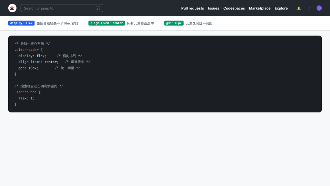

Flex 实例:导航栏
几乎所有网站的顶部导航栏都在用 Flex。典型的导航栏布局拆解:
导航栏 Flex 布局拆解:暗色顶栏、logo 在左、搜索居中、菜单在右,底部标注了核心属性
导航容器上有 display: flex,logo 在左、搜索栏自动填充中间空间(flex: 1)、菜单和操作按钮在右——一行排列,一个方向,典型的 Flex 场景。

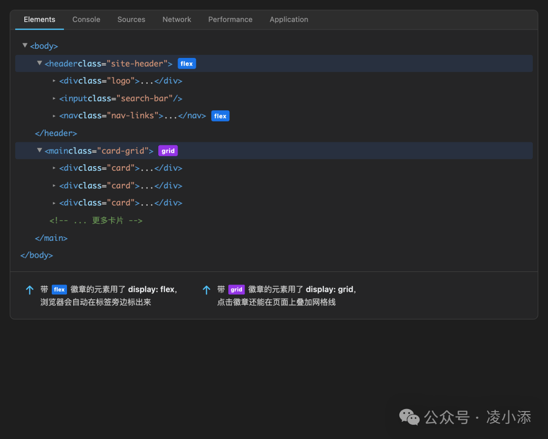

怎么一眼判断 AI 用的哪一套
不需要一行行读代码。Chrome 和 Edge 的开发者工具在 Flex 和 Grid 容器旁边会显示专门的调试徽章:
  1. 1. 按 F12 打开开发者工具
  2. 2. 在 Elements 面板里找到布局容器
  3. 3. 容器标签旁边会出现一个小标记——flex 或 grid
开发者工具 Elements 面板中 flex 和 grid 徽章的位置
点击这个徽章还能开启可视化辅助线——Grid 会显示网格线和行列编号,Flex 会高亮排列方向和间距。在调试布局问题的时候,这比读代码直觉得多。
