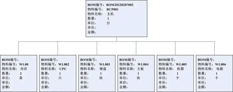

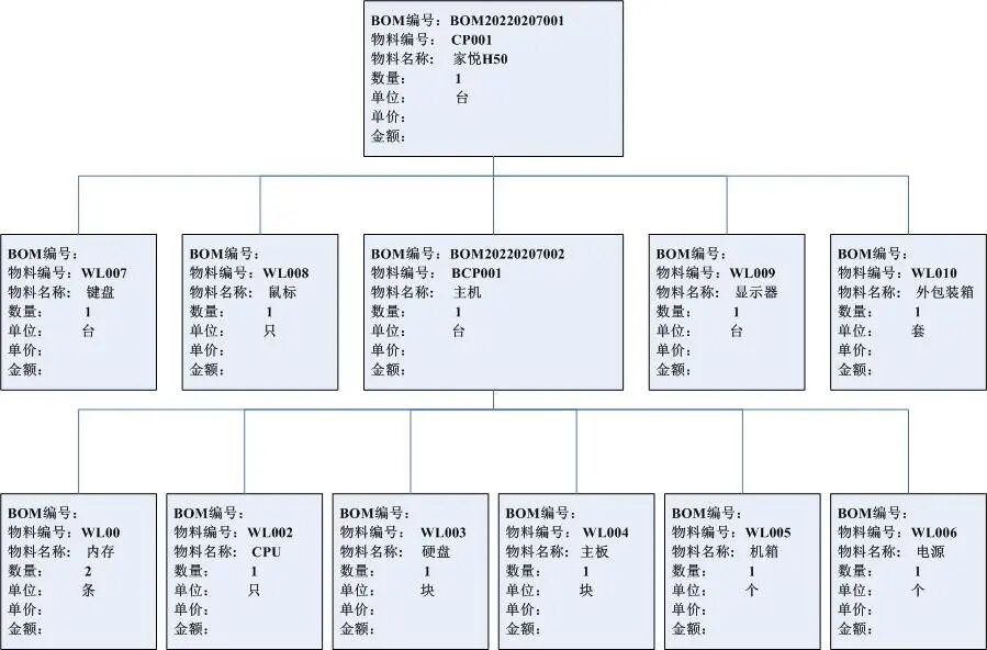

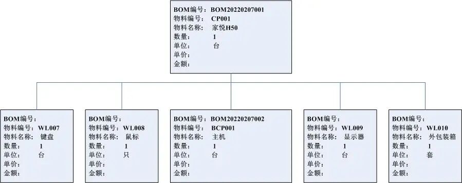

图1 结构图
图1是CP001产品的结构图,从图中可以看到,CP001是由半成品BCP001(主机)和物料WL007(键盘)、WL008(鼠标)、WL009(显示器)、WL010(外包装箱)组成,其中,BCP001(主机)是个半成品,需要企业进行生产,而WL007(键盘)、WL008(鼠标)、WL009(显示器)、WL010(外包装箱)是企业采购的。图2是半成品BCP001(主机)的结构图,从图中可以看出,BCP001(主机)是由物料WL001(内存)、WL002(CPU)、WL003(硬盘)、WL004(主板)、WL005(机箱)、WL006(电源)组成。图3是CP001(H50)的完整结构图。
从图1、图2中还可以得知每种物料所需的数量。
图2 主机的BOM结构图
图3 完整的CP001结构图

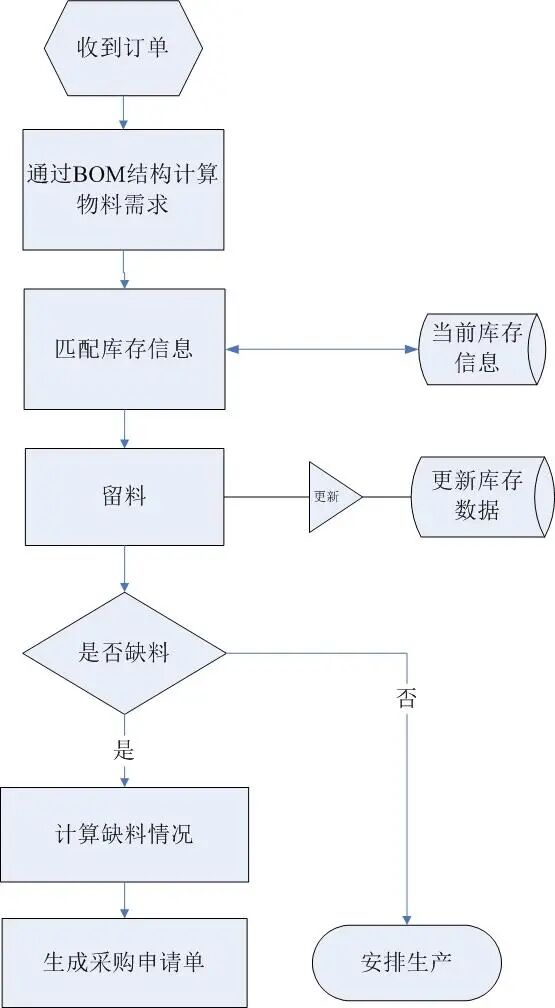

基本的物料管理流程
简单归纳一下,从企业收到订单伊始,关于物料准备的几个主要步骤如下:
  1. 收到订单
  2. 根据产品的BOM清单计算该订单的物料总需求表
  3. 将物料总需求表和现有库存情况比对,计算缺料情况
  4. 如果不缺料,可安排下一步生产
  5. 如果存在缺料,将缺料信息生成采购申请单,安排采购
图4 基本的物料管理流程图

留料管理
要解决这个问题,原理上也不难,只需要在订单确认后(确认承接这订单),对相应的物料进行“留料”就可以了,下一张订单到来的时候,查询的可用库存数据就不会与其它订单发生冲突。承接前面的例子说明。
当订单D0001确认后,除了生成表8的申请单,库存信息表也应该进行相应的留料操作,将打算用于生产D001的库存物料进行锁定,并更新可用库存信息,此时的可用库存数的计算公式如下:
可用库存=现有库存-安全库存-留料库存
