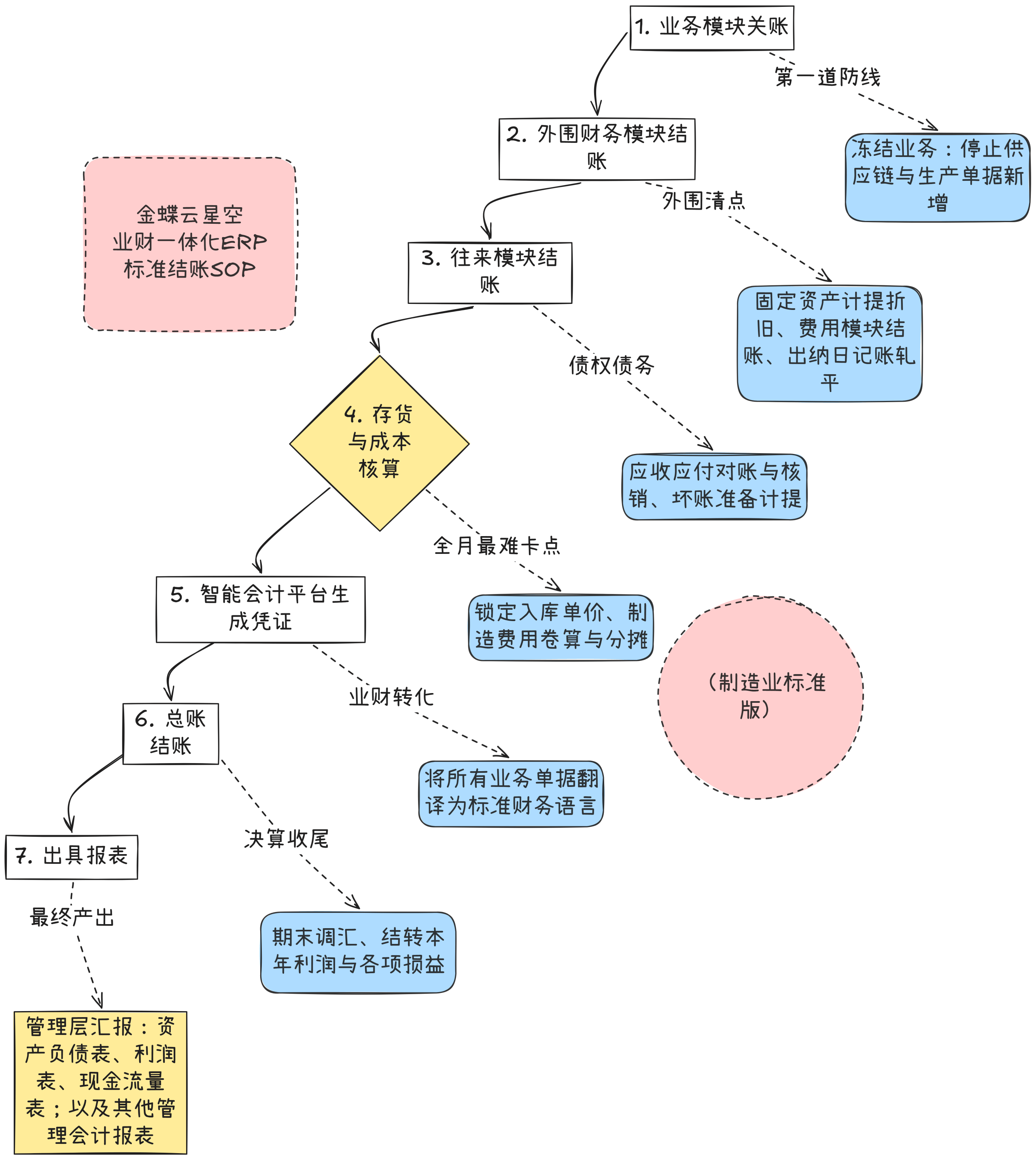

在金蝶云星空里,结账的宏观顺序永远是
📋 详细实务操作步骤(SOP)

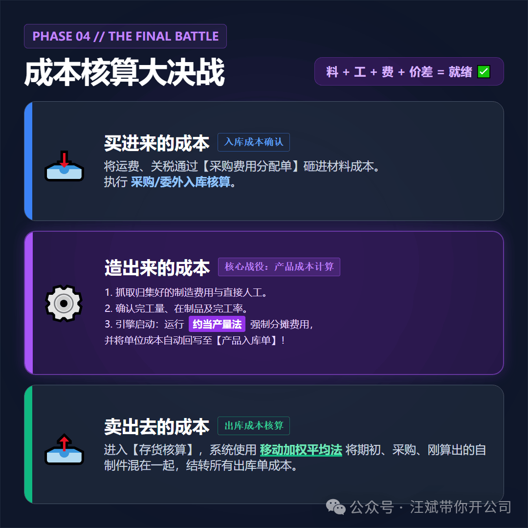

第四阶段:成本核算大决战
存货与产品成本
  1. 入库成本确认
    执行采购费用分配单存货核算采购入库核算委外入库核算
  2. 产品成本核算(核心战役)
    • 引入费用/归集产量
      将总账/资产/应付里的制造费用、人工抓取到成本模块。
    • 执行【成本计算】
      系统运行约当产量法分摊费用,自动将“单位成本”回写到本月的产品入库单上。
  3. 出库成本核算
    进入存货核算模块,执行出库成本核算。系统用移动加权平均法结转销售出库单生产领料单成本。
