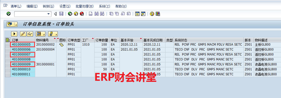

SAP中订单结算分为三步:1.计算WIP:KKAO/KKAX2.计算差异:KKS1/KKS23.执行结算:CO88/KO88前两步只是计算订单的WIP或差异金额,执行CO88后才会生成会计凭证。结算之前,COOIS查看订单如下:CO03查看订单4010000007(状态PDLV)成本如下:CO03查看订单4010000...

在产品(WIP)即尚未完工的产品,CO月结时,对状态为PDLV的订单计算WIP,状态为DLV或TECO的订单计算差异。对于生产订单,CO以实际成本来计算WIP,即使用公式“投入–产出=WIP”。“投入”为计入订单的各项成本,“产出”为成品入库结转的金额。以订单4010000007为例,计划数量100,实际生产80,状态...

CO月结时,对状态为PDLV的订单计算WIP,状态为DLV或TECO的订单计算差异,这句话我们一定要记住!!!对于DLV或TECO的生产订单,生产已经完成,不会再做进一步的投料或报工。成本结算时,需要将订单的差异结转到产品上。订单差异=投入–产出,“投入”为计入订单的各项成本,“产出”为成品入库结转的金额。以订单401...
